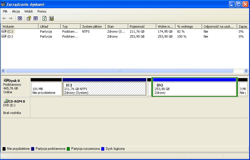

    Witam. Posiadam dysk SAMSUNG HD502HI 500GB, po formacie utworzyłem 2 partycje, z czego C posiada 211GB, a D nie ma nic. Da się jakoś "dodać" do partycji C i D tą resztę GB która powinna być ? Posiadam Windows XP
  • #2 14157478
    kokapetyl
    Posty: 13444
    Pomógł: 1787
    Ocena: 2091
    Pokaż jak to wygląda w zarządzaniu dyskami.

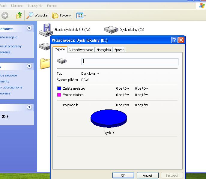

    Dodam jeszcze zdjęcie z Mój Komputer --> Właściwości: Dysk D
    • Dysk SAMSUNG HD502HI 500GB - brakująca przestrzeń po podziale na partycje 2.JPG (51.32 KB) Musisz być zalogowany, aby pobrać ten załącznik.
    • Dysk SAMSUNG HD502HI 500GB - brakująca przestrzeń po podziale na partycje 1.JPG (65.63 KB) Musisz być zalogowany, aby pobrać ten załącznik.

    Musisz sformatować dysk D na system plików NTFS, i nadać mu literę/nazwę.
    Utworzyłeś pewnie dwie partycje spod instalatora Windows XP. Możesz usunąć ten dysk logiczny i utworzyć partycję podstawową z zarządzania dyskami, lub sformatować ten dysk logiczny na NTFS tak jak napisał kolega powyżej.

    A jak to zrobić?
  • #8 14158458
    mati211p
    Posty: 16919
    Pomógł: 2584
    Ocena: 1131
    Wszystko masz w zarządzaniu dyskami. Możesz po kliknięciu PPM na dysk logiczny wybrać usuń dysk logiczny(będzie miała kolor zielony oznaczony jako wolne miejsce), potem PPM na to wolne miejsce i wybierasz usuń partycję. Następnie kliknasz PPM na powstałe nieprzydzielone miejsce i wybierasz nowa partycja-->dalej, wybierasz partycja podstawowa i postępujesz dalej zgodnie z komunikatami, tworzysz ją z całego dostępnego wolnego miejsca i formatujesz jako NTFS. Możesz też po prostu po kliknięciu PPM na ten dysk logiczny wybrać formatuj i wybrać NTFS, formatowanie szybkie.
  • #9 14158810
    szpadelxd
    Posty: 108
    Ocena: 9
    Dzięki, załatwione ;)
