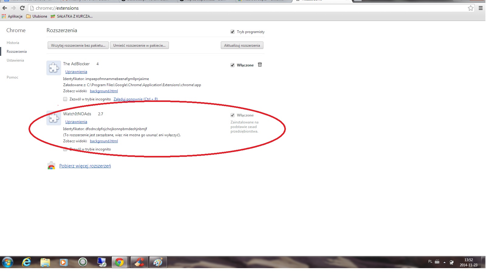

    U mnie sprawa nie jest taka prosta. Wszedłem w dodatki, ale przy reklamiarzu jest komunikat: To rozszerzenie jest zarządzane, więc nie można go usunąć ani wyłączyć (na zdjęciu)
    Antywirusy też sobie z tym nie radzą, używałem ClamWin i jeszcze jakiś dwóch które odinstalowałem po tym jak nic nie znalazły.
    Pomocy
    https://obrazki.elektroda.pl/5266752800_1416747260.jpg

    Odinstaluj: Browsers Protector
    Obok frst.exe utworz plik fixlist.txt z zawartoscia:
    HKLM-x32\...\Run: [] => [X]
    AppInit_DLLs-x32: c:\progra~3\smooth~1\smooth~1.dll => "c:\progra~3\smooth~1\smooth~1.dll" File Not Found
    GroupPolicy: Group Policy on Chrome detected <======= ATTENTION
    CHR HKLM\SOFTWARE\Policies\Google: Policy restriction <======= ATTENTION
    BHO: NeiwSaverr -> {2256A001-9AD2-056E-0969-DB2AAC28C8E5} -> C:\ProgramData\NeiwSaverr\qRwm.x64.dll No File
    BHO: EnjoayCouppon -> {23A98B73-21D6-A085-3ED3-7FB44469CAB5} -> C:\ProgramData\EnjoayCouppon\W9UQ94T.x64.dll No File
    Toolbar: HKLM - No Name - {CC1A175A-E45B-41ED-A30C-C9B1D7A0C02F} - No File
    FF DefaultSearchEngine: error
    FF SearchEngineOrder.1: error
    FF Keyword.URL: error
    FF SelectedSearchEngine: error
    FF Homepage: error
    CHR Extension: (WatchItNOAds) - C:\Users\User\AppData\Local\Google\Chrome\User Data\Default\Extensions\dfodncdpfojchojkonnpbmdeohjnbmjf [2014-11-23]
    2014-11-21 17:25 - 2014-11-23 15:07 - 00000000 ____D () C:\AdwCleaner
    2014-11-21 22:19 - 2013-06-08 17:15 - 00000000 ____D () C:\ProgramData\InstallMate
    EmptyTemp:
    W FRST wybierz Fix. Usun katalog C:\FRST i to wszystko.

    Odinstaluj Browsers Protector.Otwórz Notatnik i wklej:
    SearchScopes: HKU\S-1-5-21-1214637883-829173047-988278769-1000 -> DefaultScope {6A1806CD-94D4-4689-BA73-E35EA1EA9990} URL =
    SearchScopes: HKU\S-1-5-21-1214637883-829173047-988278769-1000 -> {6A1806CD-94D4-4689-BA73-E35EA1EA9990} URL =
    Toolbar: HKLM - avast! Online Security - {318A227B-5E9F-45bd-8999-7F8F10CA4CF5} - No File
    FF Homepage: error
    S3 Tosrfcom; No ImagePath
    2014-11-12 20:32 - 2014-11-12 20:32 - 00002964 _____ () C:\Windows\System32\Tasks\{5FF0D531-2679-443B-A8E6-C65FA964B6B8}
    EmptyTemp:
    Plik zapisz pod nazwą fixlist.txt i umieść obok FRST w tym samym folderze.
    Uruchom FRST i kliknij w Fix.Reset Chrome: https://support.google.com/chrome/answer/3296214?hl=pl

    Pomin i wykonaj reszte, to tylko pusty wpis.

    WOW Chłopaki jesteście MEGA! Wygląda na to, że pozbyłem się dziada. Ale niestety mam problem z reklamami które wyskakują z każdej strony (widać w załączniku).
    Da się coś z tym zrobić?
