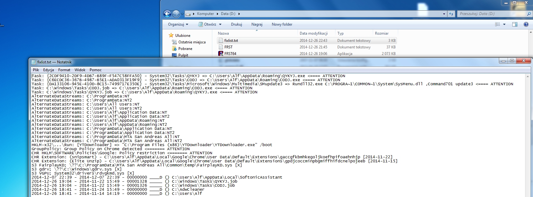

    Czy mozesz zaczac myslec? Frst.exe pobrales na D:\ i tam tez masz utworzyc plik fixlist.txt z podana zawartoscia, ile razy trzeba Ci pisac to samo zeby wkoncu dotarlo?
  • #22 14258479
    mikikoks
    Posty: 18
    Chyba Mi się wkońcu udało. I teraz usunąć tylko to z C, a to na D zostawić, tak?
    SS z mojego sukcesu :D
    • Gdy przeglądam jakieś strony na Google Chrome, włączają mi się pełno reklam... frst.png (287.78 KB) Musisz być zalogowany, aby pobrać ten załącznik.

    Kliknąłem "Fix". Komputer po tym kliknięciu uruchomił się ponownie. Na chrome pojawił się komunikat, że jestem teraz bardziej bezpieczny i pisało, że nie będzie tego j****ego snipsart (czy coś takiego). Teraz bezpośrednio usunąć ten folder na C?

    Tak, usun katalog C:\FRST i to wszystko.
