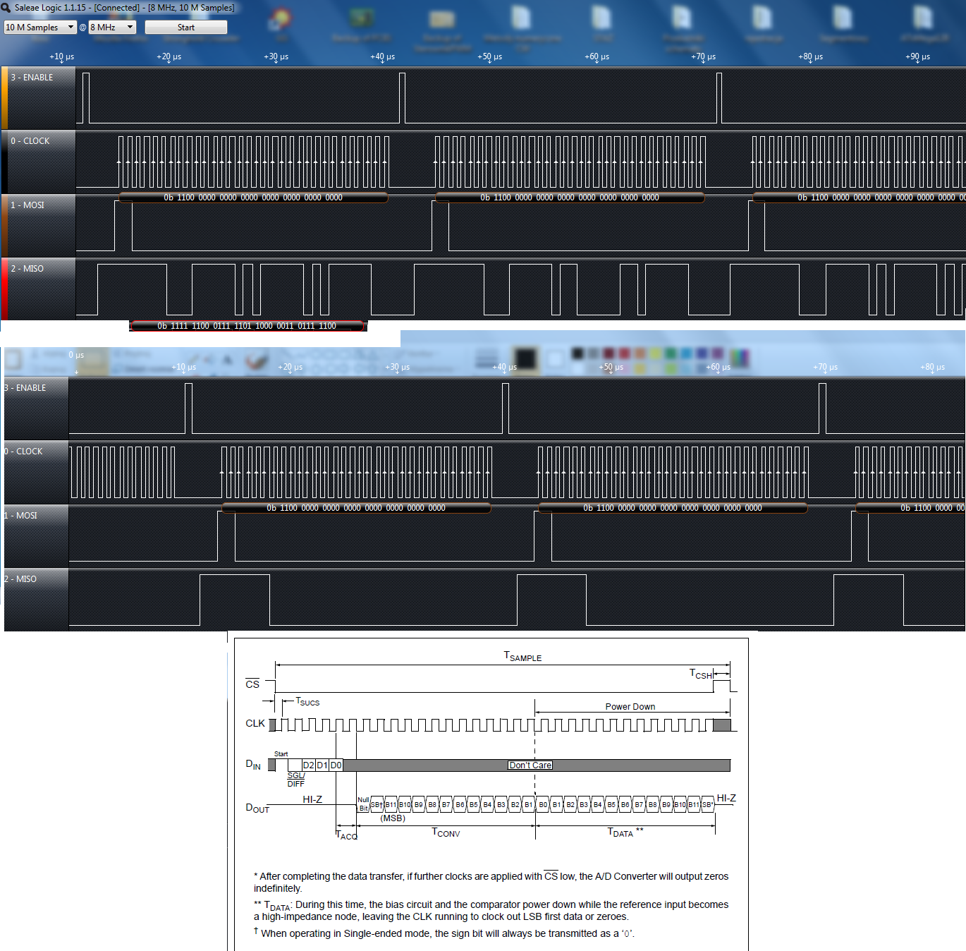

    Poniżej komunikacja z ADC:
    PIC32MX575F512H - Komunikacja przez SPI z przetwornikiem

    Otrzymuję błędni wyniki. Połączenie elektryczne wydaje się być wporządku. FPBDIV = DIV_1, czyli dla peryferiów zegar jest 80MHz.

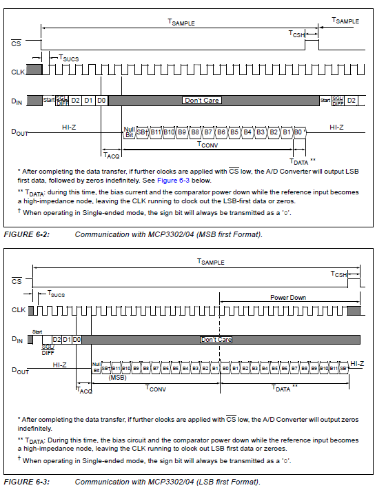

    Poprawiłem kod bo nie do końca rozumiem przesył w trybie SPI 32bit zrobiłem na 8 bitach danych. Przetwornik jest skonfigurowany do pracy na kanale CH0. Zasilany jest napięciem 5V, napięcie ref (5V albo 3,3V) napięcie mierzone jest podawane przez wtórnik napięciowy (wzmacniacz TL081) 2,5V. Wyniki jakie otrzymuję w terminalu to 8034, 8056. Nawet jak podam na CH0 masę wynik się nie zmieniają. Możecie sprawdzić czy funkcja transfer_spi2() jest dobrze napisana? Jak sprawdzam przebiegi na analizatorze, ale tylko to co wysyłam to jest ok. Przetwornik zasilany przez stabilizator LM7805.

    cyber90
    Posty: 234
    Ocena: 8
    Nie stykało coś na płytce. Wróciłem do przesyłania danych 32bitowych teraz to jakoś wygląda i ma sens jeśli chodzi o przebiegi. Pierwszy i drugi przebieg przy napięciu ref 5V. Górny mierzone napięcie 2,5V dolny 0V. Teraz tylko muszę otrzymany 32 bitowy wynik przesunąć przemnożyć przez:
    wynik = wynik & 0x3FFFFFF;
    i mam 25 bitów danych przesuwam bity
    wynik >>12;
    i otrzymane 13 bitów jest moim wynikiem konwersji?
    Konwersja się nawet zgadza:
    11111011000 = 2008
    LSB = 2*5V/8192 = 1,22mV
    wynik= 2008*1,22mv = 2,449V
    EDIT:
    Napisałem program ale dalej robię coś nie tak. Na analizatorze wygląda wszystko ok, ale jak chcę przesłać przez UART już coś nie tak. Coś debugowanie mi nie działa, ale już wiem że albo konfiguracja SPI jest źle albo funkcja transfer_spi2().
