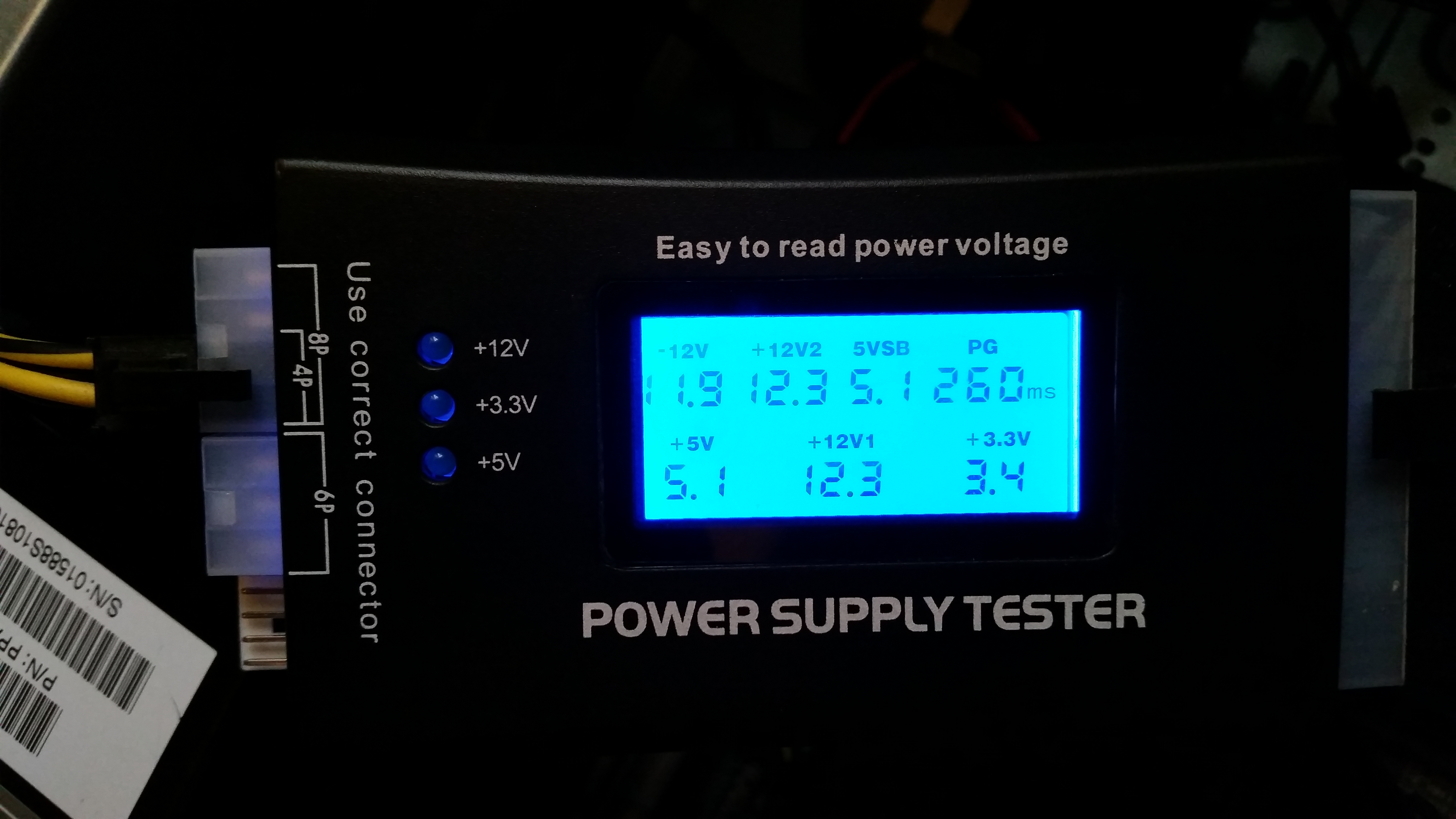

    Rozumiem, że monitor również sprawdziłeś z innym komputerem i na 100% jest sprawny..
    Sprawdź napięcia zasilacza.

    Tak, monitor także jest sprawny, zasilacz też:
    Asus M5A97 LE R2.0 - Płyta się nie wzbudza, podejrzewam awarię biosu.
    sprawdziłem także z innym zasilaczem.
