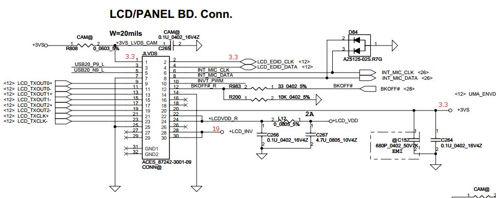

    Mam ten sam problem,biały obraz po rozruchu kompa Płyta LA6843P,podam napięcia ze złącza martycy juro.Proszę o wsparcie.

    Dziękuję,Moje napięcia na JLVDS to;
    1-0v
    2-3,28v
    3-0v
    4-3,3v
    5-0v
    6-0v
    7-0v
    8-3,28v
    9-1,18v
    10-3,28v
    11-1,3v
    12-3,25v
    13-1,24v
    14-0v
    15-1,21v
    16-0v
    17-1,41v
    18-0v
    19-1,01v
    20-3,3v
    21-1,29v
    22-0,02v
    23-1,15v
    24-0,02v
    25-0v
    26-0v
    27-0v
    28-19,4v
    29-0v
    30-19,4v

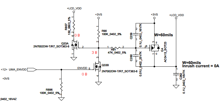

    Podaj jaka matryca.
    Biały ekran na matrycy to brak jej zasilania
    - albo MB płyta
    - albo elektronika na samej matrycy (najczęściej bezpiecznik, klucz na polowym podający nap. zasilanai dalej na mała płytkę z tyłu matrycy)
    Wychodzi , że brak napięcia na pin.1.
