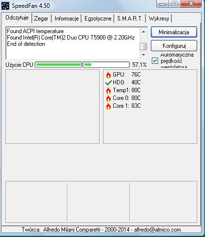

    Zainstalowałem program SpeedFan i tak się przedstawiają temperatury w czasie grania w grę World of Tanks, chyba za wysokie:
    Acer Extensa 7630G - Wymiana buczącego wentylatora
    Rozumiem, że:
    GPU- karta graficzna,
    HD0- dysk twardy,
    Temp1- nie wiem co to?
    Core 0- pierwszy rdzeń procesora,
    Core 2 - drugi rdzeń procesora.
    Najwięcej zaobserwowałem 83 stopnie C procesora w czasie walki :)

    Widać, że potrzebna jest konserwacja układu chłodzenia z wymianą posty oczywiście.
