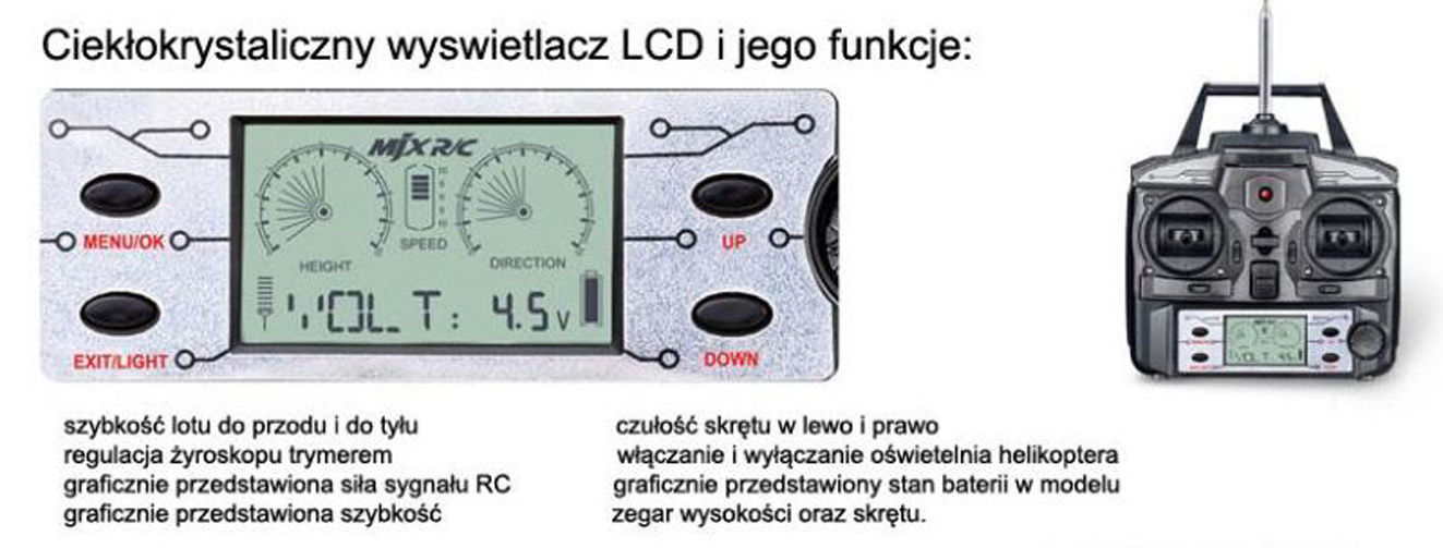

    Regulacja trymerami potencjometrami na pilocie.
    Przy wolnym starcie większość małych helikopterów ma problemy ze stabilnością.
    Sprawdź stan naładowania akumulatorka przed regulacją.
    Funkcje pilota:
    1 – Trymer strojenia lotu w prawo lub lewo – jeśli model obraca się wokół własnej osi to tym przyciskiem możesz wyregulować jego lot.
    2 - Drążek przepustnicy (ciąg) silnika – ruchem joysticka w górę lub w dół regulujemy wznoszenie lub opadnie śmigłowca ruch drążka w prawo lub lewo skutkuje lotem na boki.
    3 - Trymer strojenia lotu góra dół.
    4 - Włacznik pilota On- włączony, Off- wyłączony.
    5 - Klawisz wysokich lub niskich obrotów.
    6 - Wskaznik aktywności oraz poziomu zasilania.
    7 - Antena.
    8 - Trymer strojenia lotu do przodu lub tyłu.
    9 - Drążek sterowniczy - umożliwia sterowanie lotem do przodu, tyłu oraz skrętem w lewo lub prawo.
    10 - Trymer strojenia lotu na boki.
    11 - Dźwiękowy sygnalizator synchronizacji pilota z modelem – nawiązanie połączenia oznajmia nam sygnał dźwiękowy oraz świetlny wskaźnik, świecący na niebiesko.
    12 - Wyświetlacz LCD.
