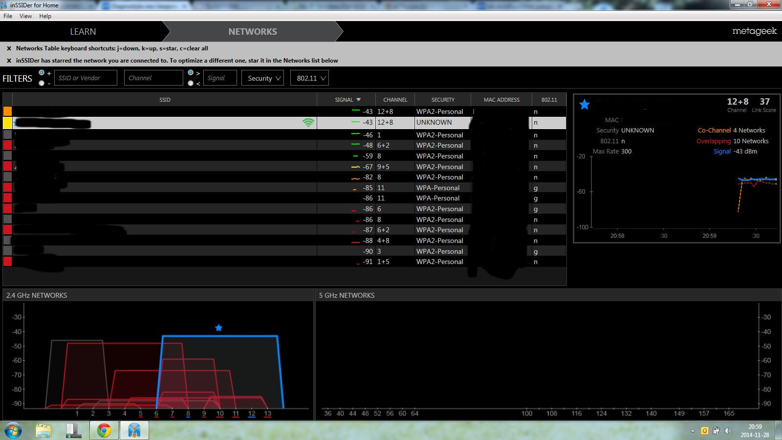

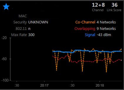

    Co pokazuje karta sieciowa? Z jaką prędkością się linkuje? Pokaż co masz eterze - Link
  • #16 14174223
    dszyszko
    Posty: 100
    Ocena: 9
    szybciej napisze :)
    Link Score 36
    co channel 4 networks
    overlapping 9 networks
    signal -43dBm

    Chodziło o cały obrazek tak jak w linku który podałem.
  • #19 14174356
    jimasek
    Posty: 35287
    Pomógł: 3783
    Ocena: 2674
    Przy takim zaszumieniu w eterze, 5GHz to faktycznie jedyny ratunek,

    Ocena: 2674
    Za duży masz tam galimatias (wszystko na granicy szumów). Popróbuj jeszcze inne kanały ale nie wróżę nic pozytywnego.
