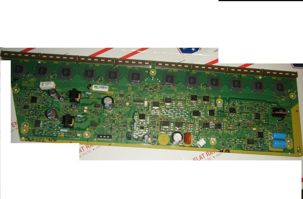

    Witam Elektrodowiczów,
    Pytanie ogólne dotyczące wymiany układu AN16520A na module TNPA5330 dlatego też nie podaje modelu TV w tytule.
    Z braku datasheetów mam pytanie do osoby, która próbowała podmiany tzn. czy mogę w jego miejsce wlutować FE3407F lub AN16389A
    Z doświadczenia wiem, ze niektóre 'drajwery' IC są zamienne z 3407F , bo próbowałem takich zamian.
    Dziekuje za odp.
    Zbyszek

    AN16389A > AN16538A > AN16388A.
    FE3407F > SN755882.
    AN16520A masz rozrysowany w dokumentacji chassis GPF14D-A. Również inne AN16xxx są, ale nie pamiętam, aby te powyżej występowały.
    Podaj jakiś przykład Panasonica z w/w układami, to może się coś znajdzie.
    Osobiście myślę, że nic z tego za AN16520A nie podejdzie.
    A lutowanie ośmionóżkowych elementów już opanowałeś, że za takie się bierzesz? ;)
    Ten glut czym skrobiesz? ;)

    Ja te płytki naprawiam dla ludzi przez eBay, wymieniłem juz sporą ilość tych układów, (3407F)w Samsungach rzecz prosta, skrobiesz 'glut' małym i ostrym nożykiem. Tutaj klej jest nieco trudniejszy do usunięca bo 'nie odchodzi' w taki sam łatwy sposób. Opanowałem technikę lutowania dużym i szerokim grotem w temp. ok 400 st., gdzie przelutowanie jednego boku zajmuje mi bardzo mało czasu w porównaniu z tym jak kiedys zaczynałem je lutować, każdy pin osobno i lutownicą o małej mocy i cieńkim grotem. Ważne jest używanie też odpowiedniego fluxu, nie może być za gęsty i musi szybko odparowywać. Do tej pory jednak nie udało mis się znaleźć żadnego srodka chemicznego jednak na usuwanie owego kleju, tylko nożyk ale na pewno coś takiego jest.
    Ostatnio np. za PN096S3 wlutowałem AN16389A i działa wyśmienicie, porownałem tylko piny ('na oko') i postanowiłem zaryzykować, gdyż moduł był od znajomego tylko. Moze się komuś takie info przyda...
    Niestety nie spotkałem się z innym przykładem modułu Panasonica, który używałby układów zacytowanych przez ciebie u góry, nie chcę ryzykować, bo to jest klient z zagranicy a na dzień dzisiejszy nie mam dostępu do telewizora testowego, który obsłużyłby TNPA 5330

    Pozwolicie że odgrzeje temat i zwrócę się z pytaniem do zbyszka czy próbował takiej podmianki ponieważ mam ten sam dylemat. Uszkodzone 2 scalaki AN16520A i do wymiany tylko 3407F.

    AN16520A jest rozrysowany w SM od Panasonic Link_ st30_chassis_gpf14D-E
    Rózne marki i modele plazm - SC board TNPA 5330 uszkodzony układ AN16520A
    - moduł SN- TNPA5349AB
    W Panasonic TXP42G30 jest też AN16520A IC (TNPA5459 SC Board.)
    - przy jego uszkodzeniu miga 7x (Times LED Flashing )
    Trzeba porównać z tym FE3407F=SN755882=AN16389A= * AN16379A = R2A20292BFT Link
    Swego czasu w plasmach LG , moduły scan 50U2_YB/ 50T5_Y oparte były o ukłądy QPF 128pin AN16638A lub AN16389A
    *też brak datasheet
    Np. Y-buffer (board LJ41-05121A) LJ92-01491A bywa ukompletowany w 4szt. AN16389A, lub czasem w FE3407F
