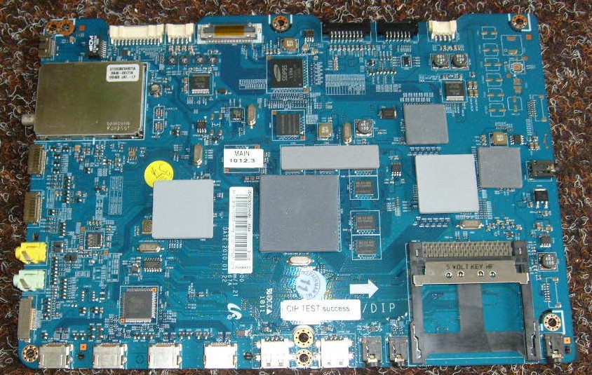

    Czy to jest pamięć, która odpowiedzialna jest za booting, czyli znajdują się w niej dane bootloadera procesora włączonego do pracy podczas czuwania odbiornika i czy możesz podać jej nr referencyjny na druku?

    25X40BV to SPI Flash
    To chasis N79A, lub lekko zmodernizowane z 2010r.
    Link_ SM za free
    BN94-02755X / *końc.Y oraz Z to
    ASSY PCB MAIN UE40C8000XWXXC ZORAN
    W bazie Link_wybierz
    Czy Main "podobny" do Link

    Zeby znależć wsad potrzebne są papiery i to dobre .
    Raczyłem sobie zassać SM z bazy i tam niestety niema takiego układu IC1 czy to w spisie elementów czy na foto płyty z zaznaczonymi IC , numery sa 4-cyfrowe
    - oczywiście żadnych schematów ideowych owe SM nie posiada, jest kilka algorytmów naprawy i dużo bla..bla ...bla
    *jednym słowem można go sobie "w buty włozyć" , akurat zima przyszła będzie cieplej (':D')
    ________________ (':!:') (':!:')
    Daj kol._ autorze tematu
    1.foto. swojej płyty i podaj dane typu
    - oznaczenie "gołej płyty" zaczyna sie na BN41-xxxx
    2.podaj typ matrycy oraz T-con
    Jesli to ta sama płyta zaznacz na obrazku , który to IC1 (użyj Paint, jest jednym z elementów w Win)
    Chyba ,że IC jest na T-con ?!

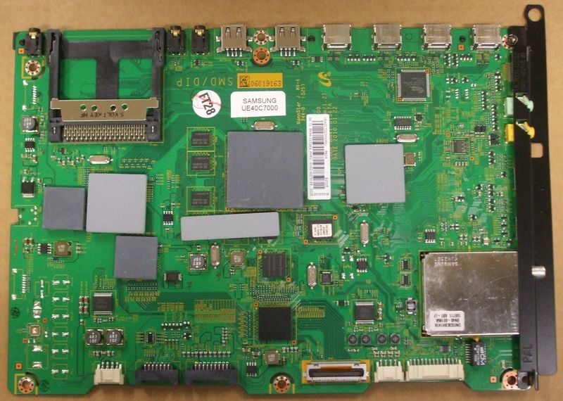

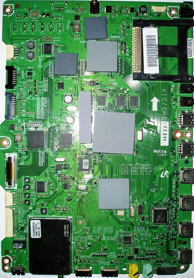

    Poniżej z 40" C7000 BN41-01367A (BN94-02724G)
    BN41-01367A (BN94-02755E)
    Samsung 40 & 46 3D LED LCD UE40C7000 UE46C7000
    Main Board BN41-01367A

    BN94-02755C (BN41-01367A)
    SAMSUNG UE40C7000 - matryca LTF400HQ02
    main BN94-02724A BN41-01367A
    PSU BN44-00375A PD46CF2_ZCM
    T-con: (2010_R240S_MB4_0.5) lub (2010_A240S_MB4_ 1.0)
    Samsung UE40C8000WXXH - Poszukuję wsadu do IC1 Winbond 25X40BV
    _ _ _
    Jak widać ta sama " płyta goła" BN41-xxxxx potem zależnie od modelu i jego doposażenia miałainne nr. BN94-xxxxx

    To chyba nie będzie żadna z tych płyt lisek, bo nie widac tej pamięci....

    Gdyby to była ta pamięć, o której pisałem wczesniej to numer panela nie jest istotny. Wsady tamte nie są 'unikatowe' dla danej płyty main czy panela LCD i powinny być kompatybilne z innymi płytami czy matrycami, bo zawarte w nich dane to BIOS a możliwe, że zapis dotyczący matrycy znajduje się w innej.

    Tak się zastanawiam , czy ta IC1 nie jest czasem na T-con?!

    Jemu pewnie chodziło o pamięć w pakiecie SOIC-8 (209mil) na main, a ja napisałem, że na twoich zdjęciach nie ma, bo tylko widać w pakietach 150mil. Nie, to nie T-con, pisał wyraźnie, że main.

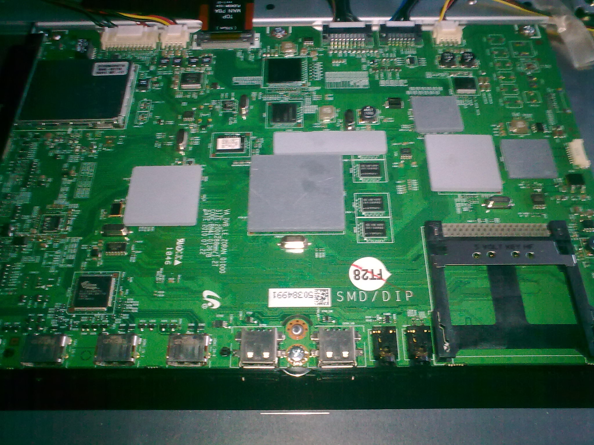

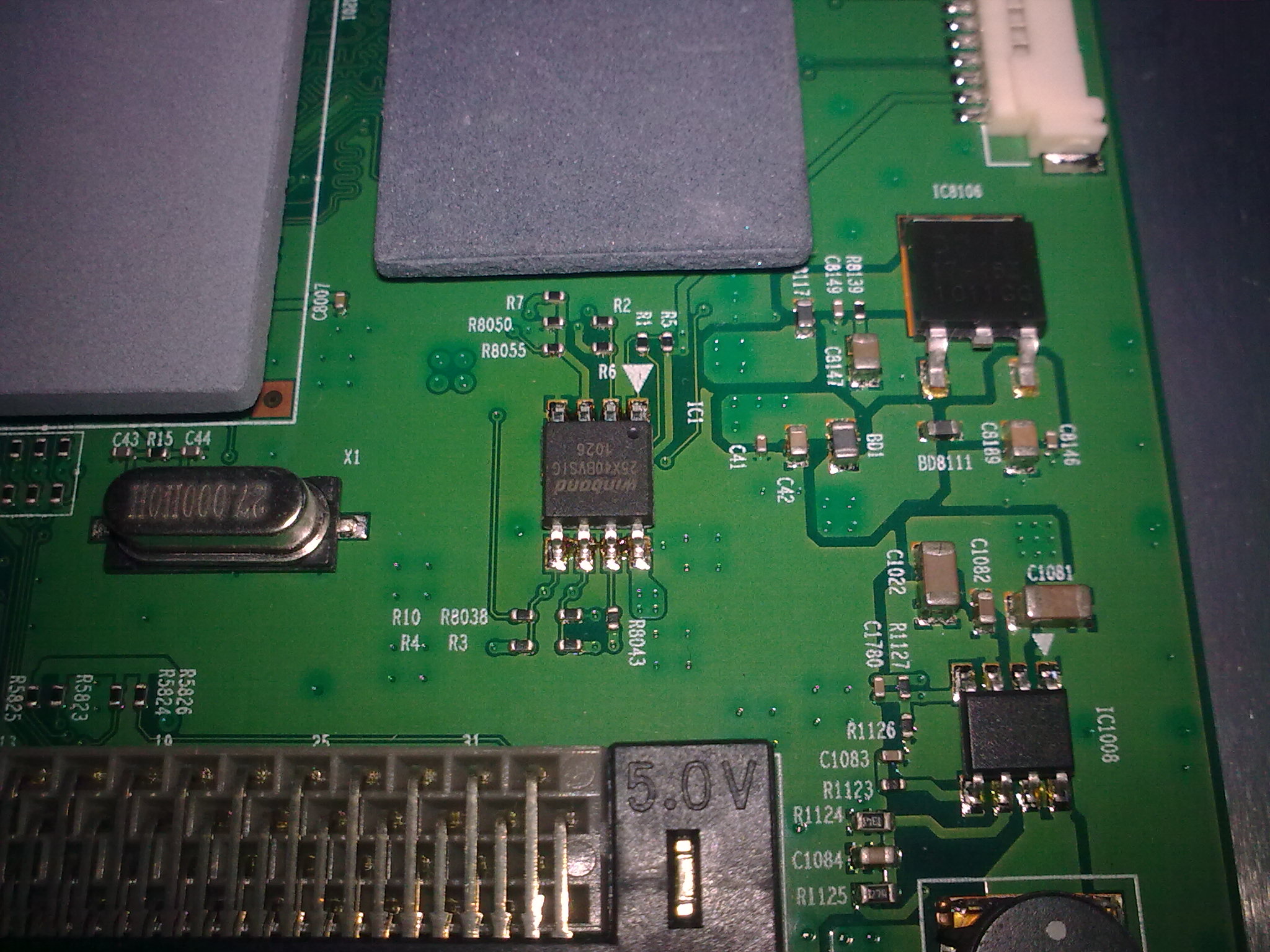

    Kochani bardzo dziękuje za wypowiedzi ale ja chciałem tylko wsad do SPI Flash_a.
    Lisku jesteś tak dużą bazą wiedzy ,że powinieneś się nazywać lisekopedia - dzieki.
    Ten SPI Flash występuje tylko na płycie do C8000 natomiast nie występuje w modelu c7000 bo już bym sobie zgrał. Gdyby nie moje lenistwo to dawno bym miał w swojej bazie.
    Dołączam foty płyty Main.
    Pozdrowienia.

    Widzę , że masz Main BN41-01367B. (goły druk)
    * uzywany w wielu modelach C7xxx/C8xxx
    ___________
    Podaj matrycę?

    właśnie zgrałem z mojej płyty tego IC1 jest do przetestowania ,
    bo moja płyta nie wstaje i może być wsad niepewny.
    Testowałem pamięć czy prawidłowo czyta - kasuje i zapisuje.
    Test OK bez błędów,
    kilka prób w temperaturze pokojowej jak i 100-110 stopni
    odczyt/kasowanie/zapis
    tym co wcześniej odczytałem z niego.
    Jeśli ktoś go zweryfikuje proszę o info czy TV na nim pracuje.
