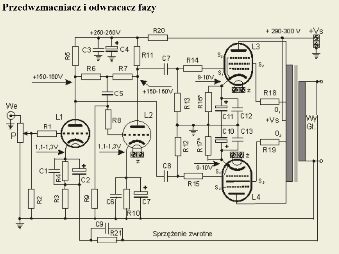

    Posiadam lampy 6N23P-EW, czy mogę je użyć zamiast ECC83? Jak poradzą sobie przy napięciu anodowym 160V? Nie będzie to stanowiło problemu, czy muszę obniżyć napięcie? Lampy mają pracować we wzmacniaczu audio. Poniżej zamieszczam schemat. Rezystory R5 i R11 mają mieć 150k w tym przypadku.

    Te lampy nie są wzajemnie zamiennikami, 6N23P odpowiada ECC88 i jest przeznaczona do pracy w tunerach TV przy znacznych prądach anodowych (ok.10mA). Ponadto 6N23P ma kilka razy mniejsze wzmocnienie, niż ECC83, która została SPECJALNIE skonstruowana do układów audio.
    Ponadto: dodaj kondensator 0,1uF między suwak potencjometru a R1/R2.

    Nie, 6N23P-EW ma zupełnie inne parametry i jej zastosowanie w tym układzie wiązałoby się całkowitym przeliczeniem go od nowa. W miejsce ECC83 można zastosować tanie i łatwo dostępne 6N2P, oczywiście po uwzględnieniu różnic w żarzeniu.
    Na jakie napięcie ma być ten kondensator?
    Czyli bez zmiany układu mogę zamiennie włożyć 6N2P lub 6N2P-EW, oczywiście z uwzględnieniem żarzenia? Te lampy pracują na tych samych parametrach?

    Tak, po uwzględnieniu różnic w sposobie żarzenia można te lampy w tym układzie stosować bez żadnych innych zmian.

    Jakiekolwiek, ma służyć odcięciu składowej stałej o wartości rzędu pojedynczych woltów.
    Pojemność też nie jest krytyczna, może być większa jeśli masz pod ręką.
