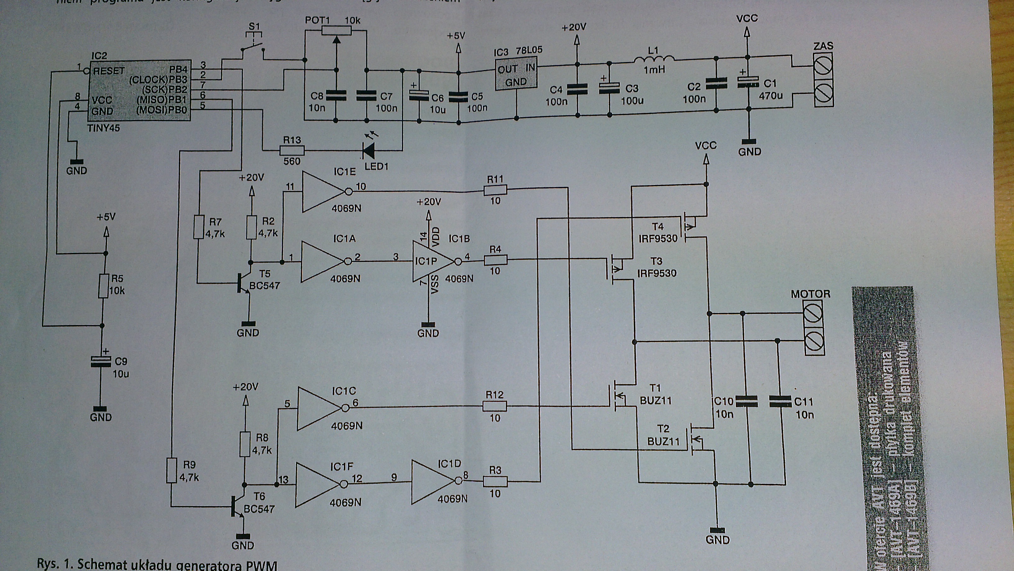

    Zakupiłem gotowy zestaw regulatora PWM z serii kitów avt. Schemat poniżej:
    Regulator PWM - czy możliwa zmiana potencjometru regulacyjnego ?
    Regulator ma sterować zaworem proporcjonalnym w ładowarce. Oryginalny sterownik w tej ładowarce ma zamocowany potencjometr przy pedale o wartości 5kohm. Mój regulator ma potencjometr 10kohm.
    Czy da się jakoś zmodyfikować ten regulator aby wykorzystać oryginalny potencjometr ładowarki? Pewnie zakres regulacji napięcia się zmniejszy a tego bym nie chciał. Lecz jesli tak miałoby być to woloałbym aby górny zakres był bez zmian. Regulacja od zera nie musiałaby być. Chodzi o to, że nie musiałbym tam nic przerabiać wykorzystując ten oryginalny czujnik położenia (potencjometr).

    Patrząc na twój schemat to ten potencjometr 10k pełni, jak sądzę, funkcję dzielnika napięcia dla ADC1, można go więc spokojnie zastąpić potencjometrem 5k.

    Jeśli wstawisz POT1 5kΩ zamiast 10kΩ zakres regulacji się nie zmieni. Wzrośnie odrobinę pobór mocy układu.

    ... a czy poszczególne elementy to wytrzymają czy musiałbym ewentualnie coś wymienić (jakiś rezystor o większej mocy czy może coś innego)
    Może pytanie jest bardzo głupie ale nie znam się na tym za bardzo więc wolę zapytać :)
  • #5 14185694
    kybernetes
    Posty: 5247
    Pomógł: 426
    Ocena: 1486
    Elementy wytrzymają.
