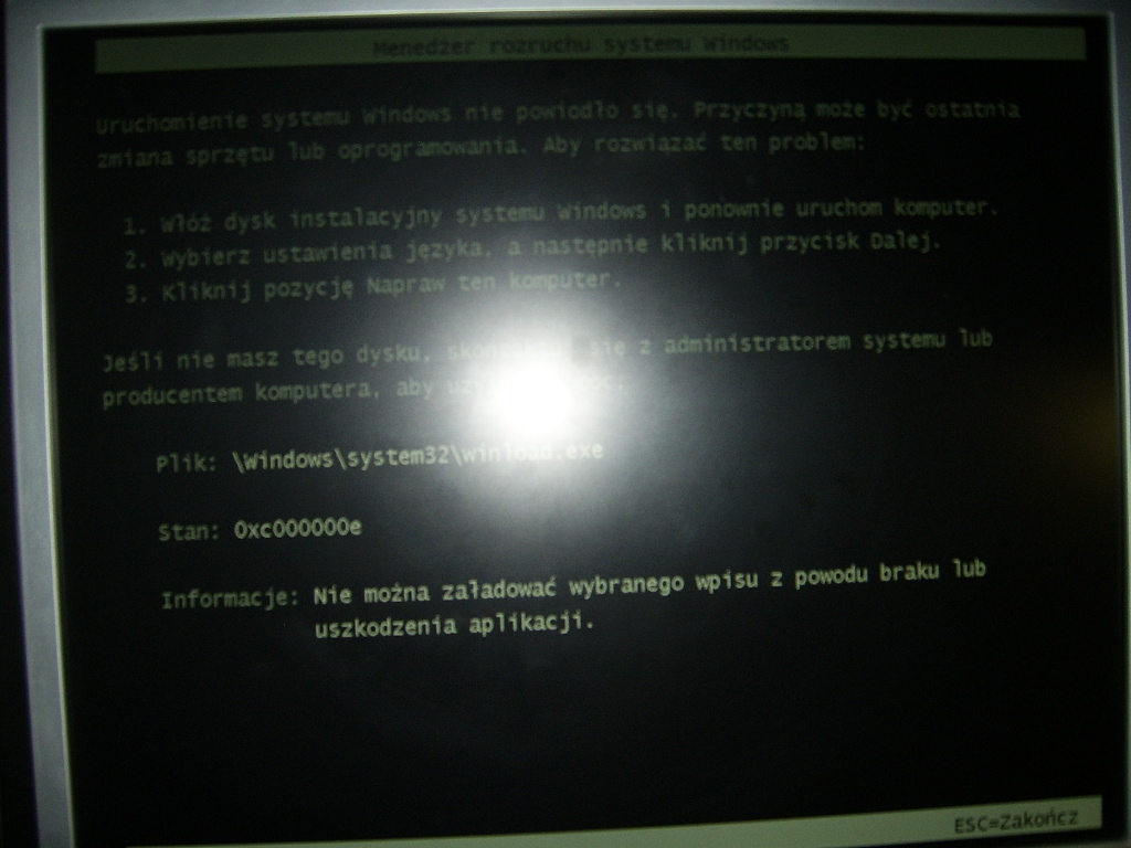

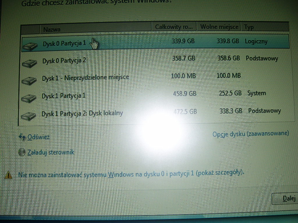

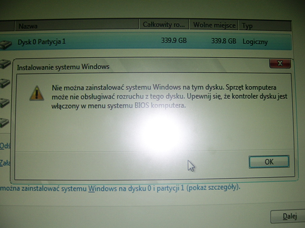

    Mam dwie dyski twarde Na jednym mam 32 bitowy system 7 a na drugim chce zainstalować 64 bitowy. I problem jest taki że po botowaniu płyty aż do wybrania dysku do instalowania i wybieram drugi dysk i na dole małe ostrzeżenie że nie można zainstalować systemu gdy ma numer 0 A system 32 ma 1. I mimo tego instaluje tak coś i restartuje i pojawia okienko do wyboru systemu i są oba napis WINDOWS 7 bez 32 czy 64 bit. I nagle pojawia błąd że nie mógł załadować coś i pisze : windows/system32/winload.exe błąd:0xc000000e
    I coś pisało że mam włączyć w biosie coś o dysku.

    Może chodzi o kontroler dysku?

    Przy wybraniu tego dysku pisze o ostrzeżeniu zółte na dole (1 zdjęcie), na drugim zdjęciu po wciśnięty pokaż szczegóły, A na trzecim zdjęciu po instalowaniu coś w systemie i restart komputera i jaki błąd pojawia przy wyborze systemu.

    Moze jaśniej jak skasować BCD?? Bo w tym programie nie widzę coś takiego...żeby usunąć czy coś.
    Ok, udało mi zainstalować system 64 bit. Wystarczyło tylko przełożyć kabel Sata do innego gniazdka.
    Tylko chciałbym dowiedzieć jak zrobić żeby przy wyborze systemu dopisać 32 bit i 64 bit? Bo jest oba do wyboru i tylko WINDOWS 7 bez 32 czy 64.

    start -> cmd -> w wierszu piszesz
    bcdedit /set description "Tutaj twoj opis"
    restart i powinno byc
