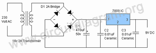

    Przy takim prądzie obciążenia jak podałeś można wykorzystać stabilizator LM317 (1,5A). Optymalny będzie układ stabilizatora LM7809. Rozszerzenie zasilacza do efektów gitarowych - zmiana transformatora na mocniejszy?

    LM7809 to nie tranzystor - to integralny stabilizator. Zwiększ pojemność kondensatora ?1 do 1000 -2200?F. Równolegle ?3 włącz kondensator elektrolit 220?F. To polepszy parametry stabilizatora.

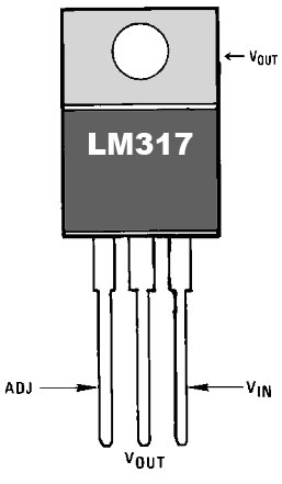

    LM317 i LM7809 różnią się rozmieszczeniem wyprowadzeń. Obniżenie napięcia wtórnego uzwojenia do 12-16V pozwoli znacznie zmniejszyć grzanie ukladu . Rozszerzenie zasilacza do efektów gitarowych - zmiana transformatora na mocniejszy? Rozszerzenie zasilacza do efektów gitarowych - zmiana transformatora na mocniejszy?

    Została tutaj pominięta jedna rzecz - na wejście stabilizatora LM7809 nie możesz podać tak wysokiego napięcia, bo się po prostu nieodwracalnie uszkodzi.
    Trzeba połączyć dwa stabilizatory jeden za drugim (np. jakiś na tranzystorze, diodzie Zenera i oporniku, który będzie wytwarzał napięcie rzędu 12-15V), a za nim LM7809, który dostarczy dobrze wystabilizowane napięcie do zasilania efektów.

    Maksymalne napięcie na wejściu LM7809 powinno być nie więcej 25V. A to oznacza,że napięcie na wtórnym uzwojeniu transformatora nie powinno być więcej 17,5V.
