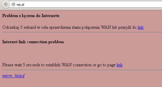

    Poszukuję wyjaśnienia dziwnego zachowania routera DGT VDSL2 FG4 wersja płyty to 0759A. Po zsynchronizowaniu i zalogowaniu do neo - wszystko wygląda normalnie. Jednak próba otwarcia dowolnej strony www wygląda następująco:
    DGT VDSL2 FG4 - Strona konfiguracji zamiast stron www po zalogowaniu do neo
    po czym po 5 sekundach otwiera stronę konfiguracji sprzętu gdzie przegląd danych wskazuje na to, że wszystko jest OK. Nic nie znikło. Co więcej - router wyświetla prawidłowe połączenie z Internetem a także prawidłowo wykonuje test połączenia z ISP.
    Co ciekawe też - np. ping 8.8.8.8 działa normalnie a ping wp.pl owszem zwraca odpowiedź ale tylko z adresu bramy, np. 192.168.1.1. Dziwaczne i niepokojące. Co więcej - po dokonaniu zmiany jakiegoś parametru - np. zmiana zakresu DHCP i potwierdzeniu - po restarcie routera wszystko działa jak gdyby nigdy nic...
    ...do momentu wyłączenia i odczekania jakiegoś czasu przed ponownym włączeniem.
    Próbowałem downgrade firmware do wersji wcześniejszej a także powróciłem do najbardziej aktualnej - nic to nie daje. Router działa "w kratkę". Czasami ma lepszy dzień i zadziała po włączeniu, ale najczęściej ma właśnie takiego focha.
    Wygląda to tak jakby miał problem routingiem?
    Czy ktokolwiek z użytkowników tego typu sprzętu się z tym spotkał i czy jest jakieś rozwiązanie tego problemu? Niestety ale pisanie na vdsl2(_at_)dgt.pl to pisanie w czarną dziurę...

    A przypadkiem dnsów nie masz ustawionych w routerze lub ustawieniach połączenia na jakieś nieprawidłowe. zmień na 8.8.8.8 i 8.8.4.4

    Witaj,
    Mam ustawione 194.204.159.1 i 8.8.8.8.
    Gdy coś zmienię, zapiszę, zrestartuję router - wtedy działa.
    Co ciekawe jeszcze zauważyłem, że gdy nawet na komputerze zmienię choćby wpis DNS w połączeniach sieciowych - też rusza. Normalnie nie mam pojęcia zwłaszcza, że działało wcześniej a zmian żadnych w ustawieniach kompa nie zmieniałem.
    To wygląda na jakiś dziwaczny bug w software. Jeszcze popróbuję ale przyznam, że brakuje pomysłów co z tym da się zrobić...a DGT zlewa to z góry...

    Żenada kompletna - to "coś" ma problem z DNS. Nie wiem co się rozwaliło ale najzwyczajniej w świecie nie potrafi się dobić do DNS mimo, że odpowiednie wpisy ma w konfiguracji. Zamknięcie Firefoxa i wykonanie poniższego skryptu "naprawia" na jakiś czas sytuację:
    netsh interface ip set address name="LAN" source=dhcp
    netsh interface ip set address name="LAN" source=static addr=192.168.1.150 mask=255.255.255.0
    netsh interface ip set address name="LAN" gateway=192.168.1.1 gwmetric=0
    netsh interface ip set dns name="LAN" source=static addr=8.8.8.8 register=PRIMARY
    netsh interface ip add dns name="LAN" addr=194.204.159.1 index=2
    ale to nie jest dobre rozwiązanie...
    Chciałbym się dowiedzieć co się wywróciło w tym routerze. Chyba trzeba będzie się do konsoli dobrać czy jak.
    Jeśli ktokolwiek będzie miał jakiś pomysł to bardzo proszę o podzielenie się.
