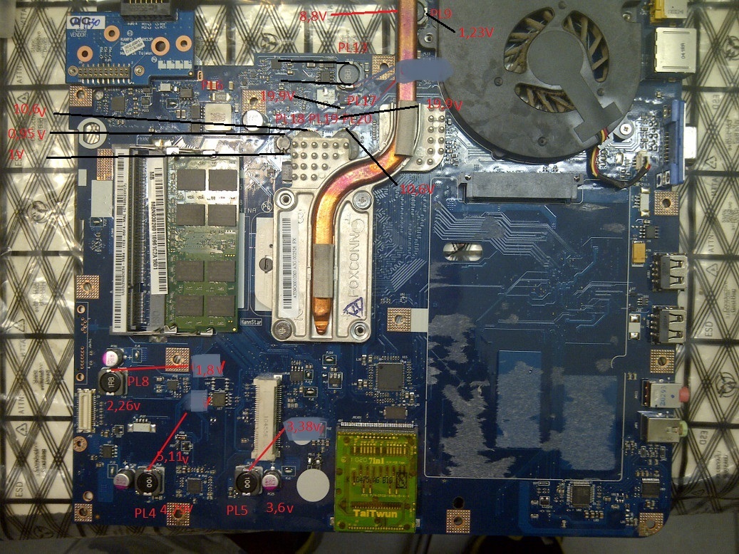

    Witam trafił mi się laptop jak w tytule, laptop nie startuje po naciśnięciu przycisku power zapalają się 2 diody (jedna na płycie druga przy włączniku), startuje wentylator na jakąś sekundę (później cisza wentylator stoi diody się świecą),
    nie znam dokładnej historii tego laptopa (podobno miał mieć padnięty procesor), a po rozebraniu okazało się że był czymś podlany, oczywiście pierwsze co zrobiłem to wyczyściłem nalot izopropanolem.
    W wolnej chwili zrobiłem fotkę zalanego obszaru i wykonałem kilka pomiarów
    Płyta główna NDGW0 LA-5991P Rev 1.0
    Prąd po odpaleniu 0,48A
    PL4=4,5V
    PL5=6,3V
    PL6=0V
    PL8=7,8V
    PL9=4,9V
    PL13=14,4V
    PL18=1V
    PL19=11,3V
    PL20=10,85V
    Acer eMachines G630 - Laptop nie startuje, ślady zalania, pomiary napięćAcer eMachines G630 - Laptop nie startuje, ślady zalania, pomiary napięć
    Proszę mnie pokierować co sprawdzić w następnej kolejności, mam drugą taką płytę ale ktoś wygrzewał GPU i brakuje padów na GPU i pod nim, płyty nie testowana ale nie zalana więc można by coś podmienić w razie potrzeby.

    miernik china yato tak że rewelacji nie ma, drugiej opcji tez nie można wykluczyć, pomiar wykonywałem na wyprowadzeniu wlutowanym w płytę, spróbuje pomierzyć jeszcze raz i podam wyniki. Na zdjęciu naniosłem napięcia i wskazanie punku pomiaru masa z obudowy gniazda zasilacza.
    Poniżej schemat płyty praktycznie takiej samej (informacja zaczerpnięta) szkoda że nie podają napięć.
    Posiadam zasilacz Repro 305DB i porównywałem napięcie ustawione na zasilaczu ze wskazaniami miernika różnica wynosiła 0,03V przy napięciu ustawionym na 4,1V

    Płytka leży sobie koło grzejnika, sprawdzałem napięcia na włączniku jest 2,79V i spada do 0V w momencie naciśnięcia włącznika, po uruchomieniu płyty dodatkowo lekko świeci dioda podpisana media, obok włącznika zasilania na pozostałych włącznikach jest 3,38 po włączeniu zasilania.
    PL4=5,11V PL5=3,38
    Sprawdzałem napięcia na PL20 i PL19 napięcia wynosiły około 11,9V w miarę jak CPU stawał się cieplejszy napięcia spadały.
    Czy w moim wypadku chodzi o KB926QF D3?
    Znalazłem dokumentacje od tego układu i sprawdziłem, czy są wszędzie napięcia tam gdzie powinny być.
    noga:
    9-3,38V
    22-3,38V
    33-3,38V
    67-3,38V
    96-3,38V
    111-3,38V
    124- 0V (jeśli dobrze odszyfrowałem powinno być 1,8V)
    125-3,38V
    Na baterii brak reakcji, przy podłączonym zasilaniu nie widzi jej i nie sygnalizuje ładowania,
    Czy jest możliwe, że płyta nie wstaje przez GPU albo most (był ślad kropli która podpłynęła pod southbridge).

    Na wyprowadzeniach cewek PL19 PL20 jest napięcie 1V(troche trwało zanim znalazłem zastępcze chłodzenie),
    prąd wyłączonej nie przekracza 0,01A ,
    po włączeniu 0,48A do czasu wyłączenia wentylatora póżniej 0,4~0,41A(z wyjętą kością ramu).

    Poprawiłem pomiar z kością pamięci po wyłączeniu wentylatora 0,42~0,43V.
    Jedyne ślady widać na fotografii, od strony CPU było sucho.
    Dodatkowo odlutowałem baterie w ramach resetu biosu i wykonałem ogrzanie karty graficznej do 160 stopni, co tez nic nie zmieniło.
    Zmierzyłem prąd bez cpu i wynosił około 0,32V, jak już nadmieniłem wcześniej mam drugą płytę (potraktowana chyba opalarką, laminat zmienił lekko kolor, powyginał się odparzyły się pady od GPU na płycie i jeden na układzie), zmontowałem ją na szybko czyli włożyłem CPU i RAM (gpu zdemontowany) płyta po włączeniu pobierała 0,86A.
    Teraz się zastanawiam nad sprawnością socket'a od CPU, ewentualnie jak go sprawdzić bez testera?
    Jest jeszcze jedno płyta bez GPU oprócz kontrolek zasilania sygnalizuje błąd zaświeceniem diody pomarańczowej LED07 a ta tylko zaświeca diodę LED03(wygląda to tak jak było zwarcie i zamykało obwód diody przez dodatkową rezystancje).
    Dioda opisana jako "media" zasilana jest z dwóch torów jeden sygnalizuje prace SATA drugi czytnik, może trzeba by było iść w tą stronę skąd na niej pojawia się napięcie pomimo braku dysku i karty pamięci (dobrze kombinuje czy to nic nie pomoże).
    Wykonałem pomiar na Q67 na pinie:
    1 3,01V (sygnał z hdd)
    2 3,37V
    6 2,67V (podany na led)
    3 2,67V (podany na led)
    4 2V (sygnał z czytnika)
    5 3,38V
    Jak odczytam skąd idą sygnały HDD i czytnika to wkleję następne pomiary.
    Układ Q67 wydaje się być sprawny (pin 1 i 4 nie ma zwarcia), sygnał na pin 1 podawany jest z RTS5159 a na pin4 z southbridge SB700, i teraz pytanie czemu Q67 otrzymuje oba te sygnały z dwóch różnych miejsc (proszę mnie poprawić jeśli idę w złym kierunku).
    Proszę zgłaszać pomysły i uwagi, wszystko się przydaje.

    Jest mały postęp odkryłem brak zasilania w pobliżu southbridge (zaznaczone na zdjęciu), wie ktoś skąd ta sekcja jest zasilana? Ewentualnie mogę:
    a) zdjąć mostek i go podmienić ( jeśli ta strona jest zasilana przez mostek),
    b) podlać topnikiem i podgrzć do 250 stopni.
    Dodam że jest to ta strona po której widać było ślad zacieku pod mostek, dodatkowo wentylator na płycie startuje normalnie jak tylko temperatura Cpu wzrośnie(zaobserwowałem to gdy płytka leża włączona dłuższą chwile).
    Szukając brakujących napięć natrafiłem na układ oznaczony U47 brak było na bramce 9V, drążąc okolice układu odkryłem przerwę w ścieżce, mam już 19V dochodzące do R699, jednak jest on na tyle mały że gołym okiem nie widać uszkodzeń w jego okolicach niemniej stanowi on przerwę w obwodzie a na jego wyjściu powinno być moje brakujące 9V.
    Jest 2 w nocy i nie mam już siły lutować drobnicy, więc naprawy dokonam jutro i zdam relacje w którym kierunku posuwają się prace.
    ma ktoś jakiś pomysł na zabezpieczenie elementów przed dalszą korozją, zastanawiałem się nad naniesieniem cienkiej warstwy kalafonii albo jakiejś pasty której nie trzeba zmywać odcinając dopływ tlenu do miejsc nadgryzionych korozją.

    Witam ponownie, problem chwilowo zażegnany, pomogła wymiana wspomnianego rezystora, teraz trzeba postawić system i przetestować sprzęt.
    Temat można zamknąć wszystko działa prawidłowo.
