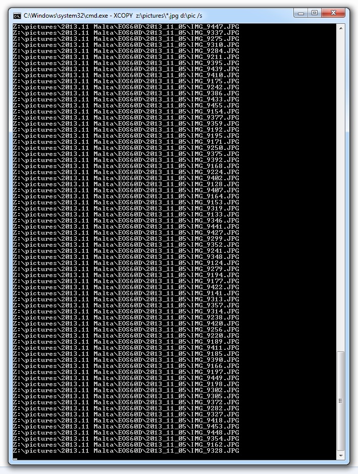

    Cześć,
    na dysku sieciowym mam w katalogach zdjęcia w formacie *.jpg i *.cr2.
    Chciałbym skopiować z tego dysku wszystkie pliki *.jpg, ale z zachowaniem struktury katalogów.
    Jak i czym najprościej to zrobić?
    Wiem że mogę kopiować katalog po katalogu szukając wcześniej *.jpg ale to odpada (ok. 1000 katalogów). Jest jakieś narzędzie które mogłoby rozwiązać mój problem?

    XCOPY "from_path\*.jpg" "to_path\" /S

    Dzięki, działa. Na śmierć zapomniałem że istnieje coś takiego jak xcopy.

    Mam jeszcze pytanie, według jakiego klucza/algorytmu windows ustala kolejkę do kopiowania? Bo ani nie jest to data (wcześniej "szły" katalogi 2008, 2014), ani nazwa pliku. Ktoś coś wie na ten temat?
