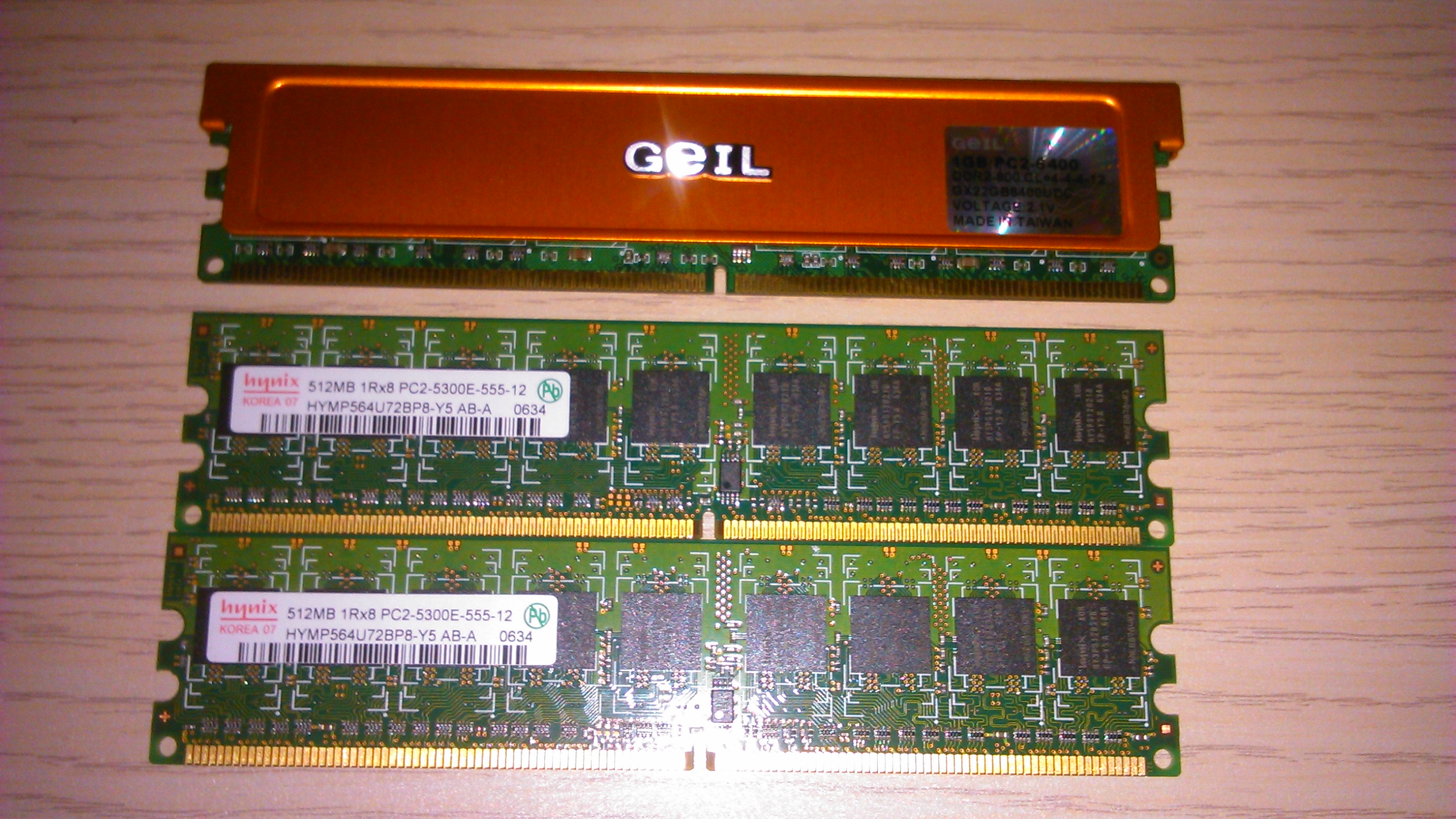

    witam,
    piszę do Was z następującym problemem. za przysłowiową czekoladę dostałem od znajomego komputer, staroć bo staroć ale pomyślałem, że nada się i stacjonarka w domu do podłączenia do tv.
    problem polega na tym, że w slotach na pamięć ram umieszczone są 2 kostki: (nazwa z naklejki) 512 1Rx8 PC2-5300E-555-12 (2x512mb).
    kupiłem kostkę (nazwa z naklejki) 1GB PC2-6400 DDR2-800 CL=4-4-4-12 GX22GB6400UDC.
    już na pierwszy rzut oka widać, że są różne, niestety wcześniej o tym nie wiedziałem.
    gdy dołożę tą nową kość, 1gb, do starych bios zaczyna "śpiewać" 1x pik. 3xpik, 3xpik, 1xpik. gdy stare kości usunę i włożę jedynie nową komputer odpala, ale muszę zresetować bios - później wszystko śmiga.

    Najwyraźniej nowe kości pamięci nie są w stanie pracować przy obniżonej częstotliwości taktowania.
    Możesz spróbować jeszcze zgrupować w jednym kanale stare pamięci, a w drugim nową.

    W BIOSie nic nie zmieniasz.
    Płyta główna przy najbardziej prostackim wykonaniu zaczytuje parametry modułu umieszczonego w jednym ze złącz pamięci (najczęściej DIMM1) i ustawia reszcie takie same.
    Czasami zaczytuje z innego złącza, stąd sugestia, żebyś wypróbował kilka kombinacji ułożeń modułów.
    BTW teraz doczytałem, że Twoje oryginalne pamięci mają oznaczenie PC2-5300E - może to wskazywać, że są to pamięci z ECC, zapodaj zdjęcia tych starych modułów.

    zapomniałem o 2giej stronie, jak coś to krzycz, zrobi się

    no to trzeba zaopatrzyć się w nowe. dzięki za poświęcony czas. pozdrawiam.
