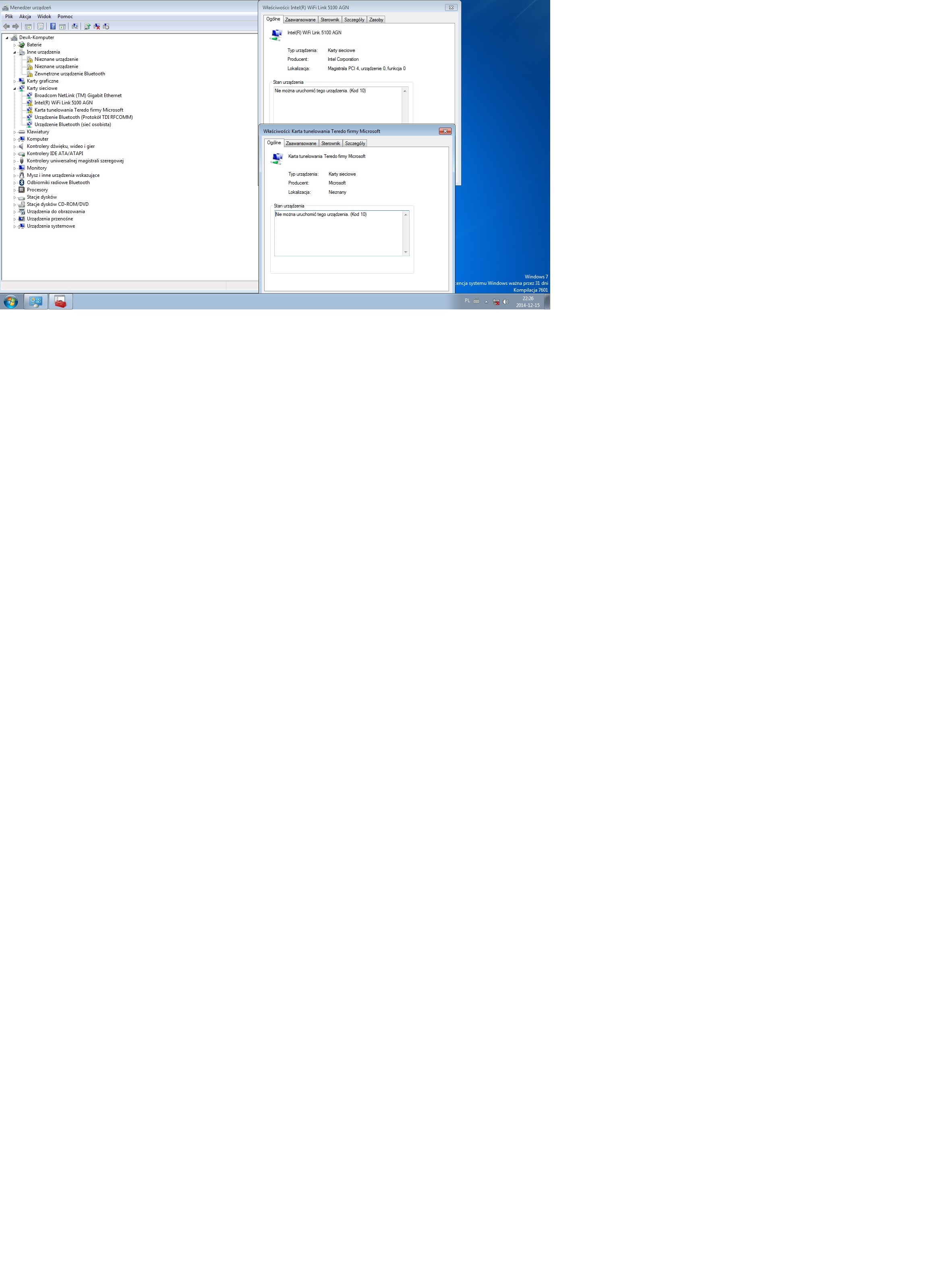

    Nie wykrywa, pojawia się komunikat, że karta sieciowa jest odłączona.

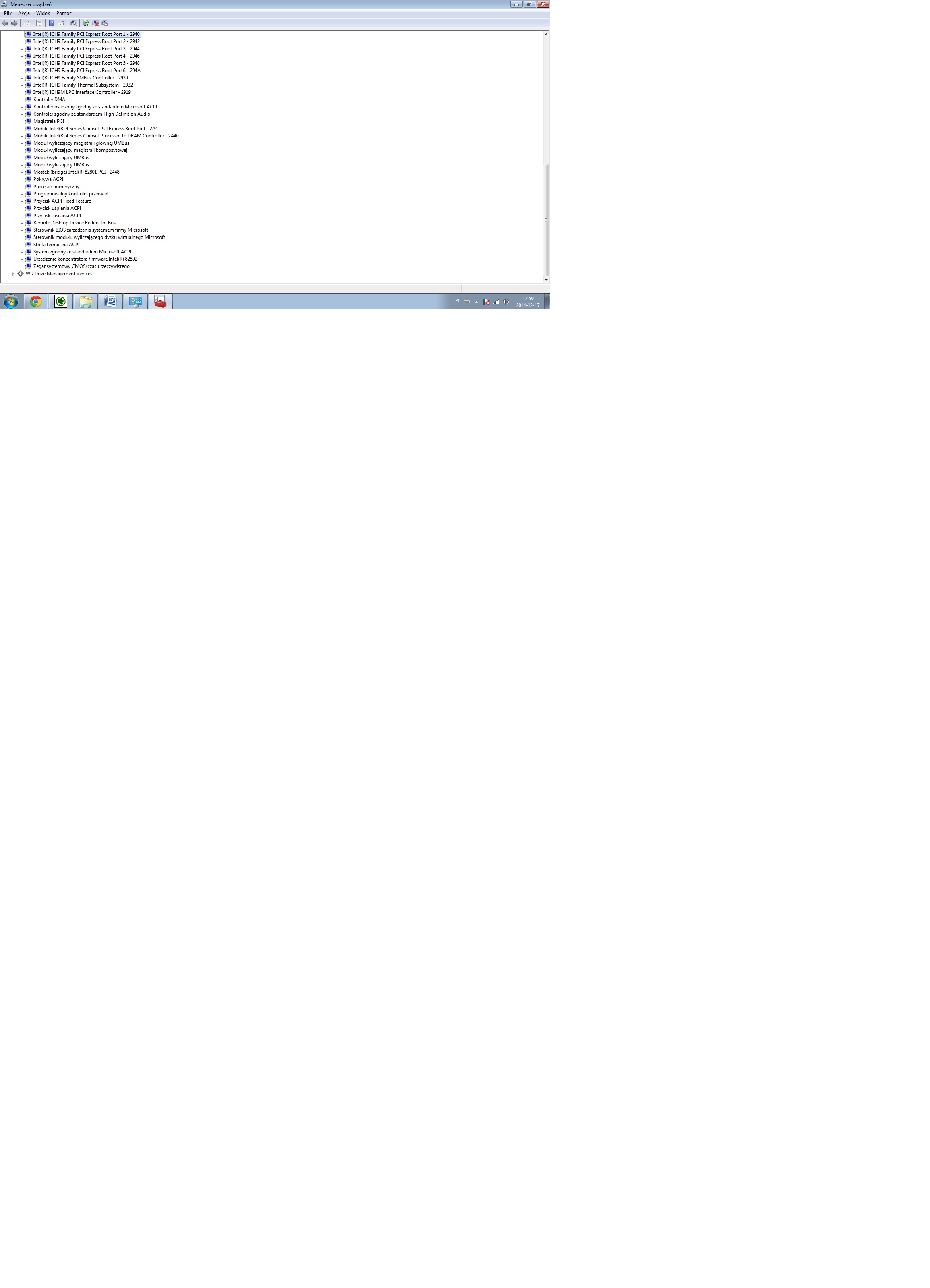

    Możesz zamieścić ss z menedżera urządzeń?
  • #14 14228996
    DevA90
    Poziom 8  
    Posty: 28
    Lenovo y550 - Karta sieciowa nie działa po wymianie RAM na 4+4GB
    proszę:)

    Wcześniej RAM siedział od Samsunga 2+1GB PC3 - 8500, 533 MHz, teraz kupiłem good rama PC3 8500 1066MHz. System to Windows enterprise 7 SP1, daje jeszcze screen z chipsetu.
