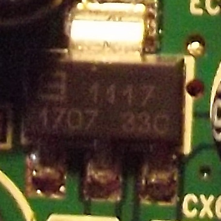

    Uprzejmie proszę o identyfikację układu. Nie mogę (nie umiem) znaleźć żadnych bliższych informacji.
    Identyfikacja układu scalonego ze zdjęcia - brak informacji w sieci
    Z góry dziękuję.

    To najprawdopodobniej IRU1117-33.
    W załączniku datasheet.
    • iru1117-33.pdf (115.77 KB) Musisz być zalogowany, aby pobrać ten załącznik.

    LM1117
    LD1117
    LT1117
    APE1117
    NCP1117
    REG1117
    SPX1117
    i wiele wiele innych. W skrócie bardzo popularny stabilizator 3,3V typu Low Drop.

    Serdecznie dziękuję.
    Wnioskuję z tego, że druga grupa cyfr jest dla nas nieistotna.
    Mam na myśli ciąg cyfr 1707 lub 0481. Drugi ciąg cyfr mam na drugim takim układzie.
    Wlodekmc
