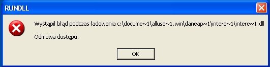

    Pojawia mi się następujący komunikat - co robić? Błąd Rundll - jak usunąć komunikat?
    Z góry dziękuje za pomoc.

    Dziękuje za interwencję :) dołączam te dwa pliki tekstowe. Co robić dalej?
    • FRST.txt (205.85 KB) Musisz być zalogowany, aby pobrać ten załącznik.
    • Addition.txt (81.3 KB) Musisz być zalogowany, aby pobrać ten załącznik.

    Odinstaluj: Adobe Reader 9.5.0 - Polish, zainstaluj http://ninite.com/foxit/
    Obok frst.exe utworz plik fixlist.txt z zawartoscia:
    AlternateDataStreams: C:\Documents and Settings\Właściciel:zylomtest
    AlternateDataStreams: C:\Documents and Settings\Właściciel:zylomtr{00009BV5-V6E6-N99D-O8SF-9VRP3OLUMVGV}
    AlternateDataStreams: C:\Documents and Settings\Właściciel:zylomtr{00009BV5-V6E6-N99D-O8SF-9VRP3OLUMVK9}
    AlternateDataStreams: C:\Documents and Settings\Właściciel:zylomtr{000HQ7FF-AD7A-3FG4-7162-239Q3NAHCVV6}
    AlternateDataStreams: C:\Documents and Settings\Właściciel:zylomtr{002AVPFP-JHLQ-ABE5-INQH-20B2D80EAVVU}
    HKU\S-1-5-19\...\Winlogon: [Shell] C:\WINDOWS\explorer.exe [1035264 2008-04-14] (Microsoft Corporation) <==== ATTENTION
    HKU\S-1-5-20\...\Winlogon: [Shell] C:\WINDOWS\explorer.exe [1035264 2008-04-14] (Microsoft Corporation) <==== ATTENTION
    HKU\S-1-5-21-1644491937-682003330-1417001333-1004\...\Winlogon: [Shell] C:\WINDOWS\explorer.exe [1035264 2008-04-14] (Microsoft Corporation) <==== ATTENTION
    HKU\S-1-5-18\...\Winlogon: [Shell] C:\WINDOWS\explorer.exe [1035264 2008-04-14] (Microsoft Corporation) <==== ATTENTION
    GroupPolicy: Group Policy on Chrome detected <======= ATTENTION
    CHR HKLM\SOFTWARE\Policies\Google: Policy restriction <======= ATTENTION
    CHR StartupUrls: Default -> "hxxp://www.sweet-page.com/?type=hp&ts=1416848305&from=cor&uid=ST380211AS_5PS2EXNXXXXX5PS2EXNX"
    CHR Extension: (BrowseStudio) - C:\Documents and Settings\Ania\Ustawienia lokalne\Dane aplikacji\Google\Chrome\User Data\Default\Extensions\ooeeliilpmaonodidficepghngjnjjce [2014-11-24]
    2014-12-16 19:29 - 2014-12-16 19:54 - 00000000 ____D () C:\AdwCleaner
    EmptyTemp:
    W FRST wybierz Fix. Usun katalog C:\FRST i to wszystko.

    A proszę mi powiedzieć, czemu mam odinstalować Adobe Reader 9.5.0?
  • #6 14229257
    Kolobos
    Spec od komputerów
    Posty: 85178
    Pomógł: 17171
    Ocena: 10454
    Poniewaz jest dziurawy jak sito, do tego nie chce Ci sie instalowac aktualizacji do niego.
