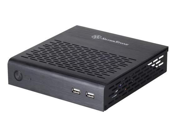

    Chcę stworzyć komputer do użytku codziennego (internet, filmy FHD Blu-ray, odtwarzania muzyki), który by nie wydawał z siebie dźwięków, był oszczędny (pobór energii) i jak najmniejszy. Znalazłem taką oto obudowę - Silverstone PT13 (wymiary w przybliżeniu 20x20x4cm) i płytę do tej obudowy Asrock Q1900TM-ITX. Obecnie posiadam wydajną i prądożerną jednostkę, chciałbym ją przeznaczyć tylko do pracy, a do użytku codziennego właśnie wspomniane maleństwo. Nie wiem tylko czy czy ten Celeron J1900 da radę do powyższych celów (myślę tu głównie o odtwarzaniu filmów o wysokim bitrate). Wie ktoś czy ten Celeron obsługuje SSE2, nie mogę nigdzie znaleźć takiej informacji, a jest dla mnie ona dość istotna.
    A może ma ktoś inny pomysł co by można do tej obudowy włożyć żeby można to chłodzić pasywnie (np. płyta bez zintegrowanego procesora + CPU który będzie można chłodzić pasywnie - tylko nie wiem jaki proc by można chłodzić pasywnie), dodam że do obudowy wchodzą płyty główne o niskim profilu panelu tylnego (tzw. Thin miniITX) i z własnym zasilaniem.

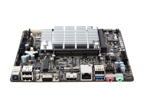

    Wybór płyt ogranicza się do ASRock, bo Asus i Gigabyte odpadły z uwagi na nędzne modele w tej klasie.
    http://www.asrock.com/mb/AMD/QC5000-ITXPH/
    http://www.amazon.co.uk/Asrock-Mod-Q1900-ITX-...&ie=UTF8&qid=1421451708&sr=1-1&keywords=q1900
    Przyznam, że ten A4-5000 jakoś mi umknął. Wczęsniej porównywałem J1900 z 5350 i Intel wygrał jednogłośnie, ale teraz jeszcze poczytam.

  • #17 14502682
    radekone
    Posty: 153
    Ocena: 12
    Koniec końców wziąłem ASRock Q1900-ITX - bije na głowe Asusa i Gigabyte, bo nie wiem jak takie uznane firmy mogły zrobić nową płytę bez USB3 i o zgrozo, bez SATA3. Wiatraki poprzykręcałem, bo choć obudowa mała, to nic się nie grzeje.
    Opinie na necie też ma znacznie lepsze, jako że jest dużo bardziej bezproblemowa.
    Filmy pod Windowsem 10 TP śmigają jak trzeba.

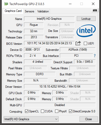

    A czy mozna prosic o test: http://www.dobreprogramy.pl/FurMark,Program,Windows,27640.html
    Ustawic na najwyzsza rozdzielczosc jaka jest dostepna dla twojego monitora oraz wlaczyc tryb Fullscreen.
    Prosze podac ile FPS osiagnela karta graficzna podczas obciazenia.
    Prosze takze o zrzut ekranowy z GPU-Z oraz CPU-Z
    http://www.dobreprogramy.pl/GPUZ,Program,Windows,16750.html
    http://www.dobreprogramy.pl/CPUZ,Program,Windows,13047.html
  • #23 15014265
    radekone
    Posty: 153
    Ocena: 12
    A proszę bardzo. W rozdzielczości 1440x900 wyszło FPS=2
    FullHD mam w projektorze, ale nie odpalałem, bo pewnie różnica nie będzie tu miała większego znaczenia.
    W załącznikach screenshot z GPUZ i raport z CPUZ w pdf.
