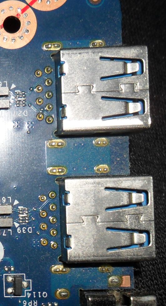

    Po podłączeniu np. pendriva wykrywa go poprawnie w portach USB3 jednak lekki ruch powoduje rozłączenie i ponowne połączenie. Często nie chce wykrywa urządzeń. Dzieje się tak w obu portach USB3. W pozostałych portach USB2 w/w problemu nie ma.
    Sterownik są zainstalowane.
    Inne urządzenia jak np. mini odbiornik od myszki bezprzewodowej w ogóle nie jest wykrywany w porcie USB3 - jedynie w USB2.
    Laptop ma trochę ponad 2 lata. Gniazda nie są luźne ani wyrobione. Czyżby odklejał się jakiś chip czy jednak gniazda są do wymiany?
    Wiem że na odległość ciężko to stwierdzić ale może ktoś miał identyczny problem.

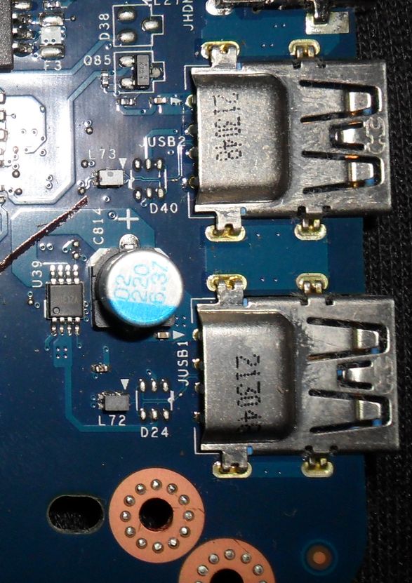

    Dziś wyciągnąłem płytę i się temu przyglądnąłem. Wyglada ok ale i tak poprawiłem luty - nic to nie zmieniło.
    Gniazda wyglądają dobrze i piny nie są zagięte.
    Są na głównej płycie i jedyne co da się zrobić to ich wymiana. Na 99% to nie zimny lut jakiegoś układu scalonego, bo w pobliżu ich nie ma, a przy delikatnym poruszaniu pendrivem w gnieździe, nie ma szans aby płyta była aż na tyle wyginana, aby to powodowało zimny lut.

    Sprawdzałem na obu portach czyli mierzyłem na jednym porcie USB a w drugim był pendrive i potem odwrotnie.
    Jak nic nie jest podłączone to napięcie ma 5,08V. Po podłączeniu pendriva spada do 5,07V. Po poruszeniu nim słychać dźwięk jak przy wyciągnięciu i napięcie wraca do 5,08V mimo obecności pendriva w gnieździe USB. Wyskakuje także komunikat : To urządzenie może działać szybciej, podłącz do portu USB 2.0. W tym momencie w MU pendrive jest widoczny jako UNKNOWN DEVICE. Wyszukanie czy też usunięcie i wyszukanie nic nie zmienia. Dopiero fizyczne wyjecie i ponowne włożenie powoduje jego widoczność.
    Mimo niewidoczności pendriva po jego wysunięciu z portu USB kolejny raz słychać dźwięk, tym razem prawidłowo jak przy wysunięciu.
