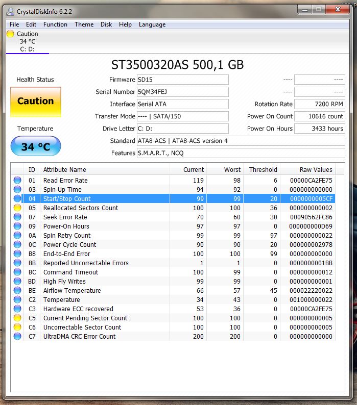

    Od wczoraj mam taki problem. Podczas wykonywania czynności na komputerze czasem się zawiesza i występuje taki dźwięk jak podczas uruchomienia komputera. Proszę o pomoc. Podejrzewam że to coś z dyskiem. Dodam że mam stosunkowo nowe podzespoły oprócz dysku.

    O to chodzi?
    Komputer zawiesza się i wydaje dźwięk jak przy uruchomieniu - problem z dyskiem?

    Dysk do wymiany, jezeli jest na gwarancji to go oddaj.

    Koniecznie do wymiany nie da się go jakoś odratować? Na gwarancji już dawno nie jest :(

    Dysk ma juz relokowane sektory, do tego pojawily sie nowe uszkodzone, ktore czekaja na przeniesienie. Nie ma tutaj czego ratowac.
