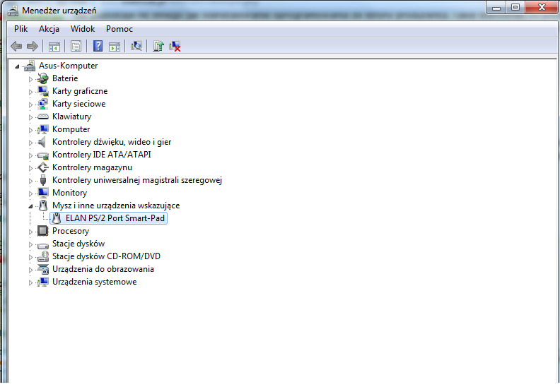

    Chciałbym, ale w menadżerze urządzeń w podpunkcie mysz i inne urządzenia wskazujace jest tylko o touchpadzie (bo mam lapka). Jak nie tu to gdzie to moge znaleźć?
    Windows 7 nie wykrywa A4TECH Bloody Terminator RT5 po instalacji Bloody 5

    Wygląda na to, że nie jest obecnie podpięty ten mikro nadajnik USB. Jeżeli jest sprawdź go na innym komputerze.
    Jeżeli by był zainstalowany widziany by był jako "Mysz zgodna z HID" lub coś w ten deseń pojawiło by się drugie urządzenie.
