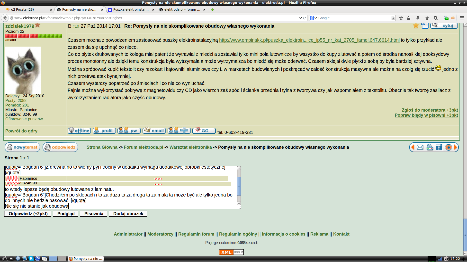

    Karta graficzna 256MB wyraźnie odstaje od reszty sprzętu, a przydała by mi się szybsza praca na plikach graficznych. Poza tym zdarzają mi się przekłamania graficzne np na forum elektrody czy w LibreOffice.
    Jaka karta graficzna do GA-990FXA-UD3 z FX8350 i Ubuntu 64 bit?
    Te właśnie rzeczy dzieją się także przy innych kartach 256MB i przypuszczam, że jak zmienię na coś lepszego to problem zniknie. Liczę też na przyspieszenie komputera podczas zwykłych obliczeń z wykorzystaniem karty graficznej i tu pojawia się dylemat co kupić. Niemal cały sprzęt mam od AMD i nie wiem czy dobrym pomysłem będzie kupno NVidii. Z kolei nvidia ponoć ma lepsze wykorzystanie na Linuksie jeśli chodzi o wsparcie komputera w obliczeniach.
