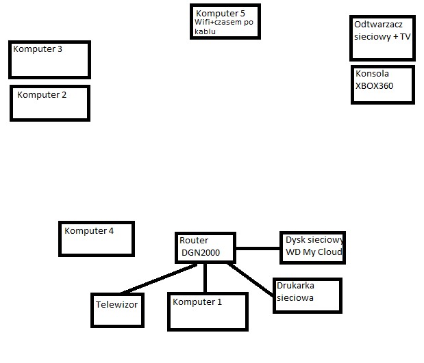

    Posiadam router Netgear DGN2000. Niestety skończyły mi się wolne porty sieciowe a na wifi przesył dużych plików wiadomo jak idzie. Postanowiłem poprowadzić kilka kabli sieciowych w domu i rozbudować moją maleńką sieć.
    Jednak wnioskuję, że potrzebuje jakiś switch chyba ośmio portowy żeby udało się zrealizować zamiar.
    Z takimi urządzeniami nie miałem do tej pory do czynienia więc proszę o wyjaśnienie jak to wszystko najlepiej połączyć by miało ręce i nogi oraz jaki niedrogi ale dobry switch kupić.
    Na poniższym obrazku stan rzeczy. Doprowadzone kreską rzeczy do routera są podłączone. Reszta widoczna na szkicu czeka na możliwość podłączenia.
    PS. Muszę zaopatrzyć się w kable "proste" czy tzw "skrętke"?

    Netgear lub TP-Link - kup z portami 1Gbps (gigowymi).

    Switch to rozdzielacz więc żadnych konfiguracji nie musisz robić wystarczy włączyć w sieć do routera i rozdzielić na resztę komputerów, oczywiście nie musi być przy samym routerze.
    Modele
    Netgear GS108E
    TP-LINK TL-SG1008D
    TP-LINK TL-SG108

    Switch jest "transparentny", więc nie ma znaczenia, czy podłączysz urządzenia do switcha czy do routera. Jak napisałeś jeden port z routera musi być podłączony do switcha. Kable oczywiście RJ45, w kategorii na Twoją kieszeń :)

    Możesz tak zrobić. Porty LAN-owe w routerze to też switch.

    Chcąc wykorzystać szybkie switche, potrzebne są szybkie kable oraz szybkie karty sieciowe, Jeśli karty nie są 1Gbps to nie ma sensu pakować się w koszty. Już o tym pisałem - Twoja kasa.

    To i tak masz zagwozdkę bo router zwolni ci sieć do 100Mb/s ;)
    Albo kupisz 16 portowy i wszystko połączysz do nowego switch-a i dalej sam router.

    Router Netii mozesz zastosowac jako switch lub / i access point jesli ma wifi w zaleznosci od potrzeb
