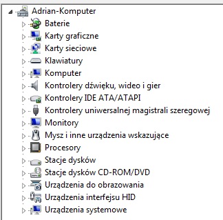

  • #7 14266094
    RimStick
    Posty: 8
    Co do sterowników to musiałem 5 płytek dać i laptop zgrywał system więc chyba sterowniki też nic nie dodawałem i nic nie odejmowałem. Lecz nie wiem jak to można sprawdzić ?
    Laptop Asus z Windows 7 zawiesza się po formacie przy przeglądaniu internetu i grach
    O to chodziło ?
  • #8 14266128
    michal7778
    Poziom 29  
    Posty: 1290
    Pomógł: 90
    Ocena: 66
    Najprościej zobacz, czy w Menedżerze Urządzeń nie masz żadnych znaków zapytania przy pozycjach. Natomiast, jeżeli to były płyty recovery otrzymane z laptopem lub nagrane przez Ciebie, to sterowniki raczej na nich były.
    EDIT:
    Wszystko w porządku, sterowniki masz. Zatem zapytam, po jakim czasie od uruchomienia występują te zawieszenia się? Jak wyglądają temperatury?
