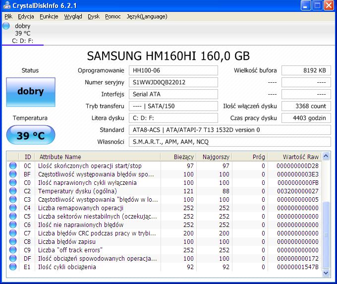

    Maniuni095 napisał:
    Macie jakieś pomysły jak zrobić aby system automatycznie startował??
    Sprawdź stan dysku, podaj jego SMART z Crystal disk Info.

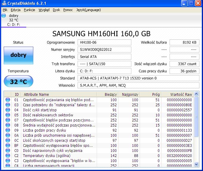

    Samsung nc10 - Czarny ekran po starcie, migający wskaźnik, brak automatycznego bootowania Samsung nc10 - Czarny ekran po starcie, migający wskaźnik, brak automatycznego bootowania
    Teraz?? :)
  • #4 14268482
    kokapetyl
    Posty: 13445
    Pomógł: 1787
    Ocena: 2098
    Maniuni095 napisał:
    o to chodzi?
    Prawie.
    Pokazałeś tylko część parametrów, rozciągnij to okno aby były widoczne wszystkie.

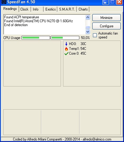

    Sprawdź też temperatury.

    Dysk wygląda na sprawny, ale zaliczył już dużą ilość wstrząsów, co nie jest korzystne dla dysku, parametr BF.

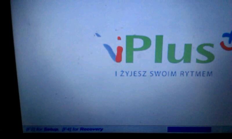

    Hmm powiem CI szczerze, że po otworzeniu netbooka, nie widzę tu nigdzie baterii o.O nawet nie widzę nigdzie opisu na płycie głównej o.O
    jedyne co znalazłem to RTC Reset, zwarłem obie "zworki" i uruchomieniu wyskoczyło :
    ERROR
    0271: Check date and time settings
    WARNING
    0251: System CMOS checksum bad - Default configuration used
    F1 - resume F2 - Setup
    nacisnąłem resume i teraz mam to samo co wcześniej, czarny ekran i migający wskaźnik w lewym górnym rogu. Po dłuższej chwili tak samo jak wcześniej wyłącza się.
    Zapomniałem wcześniej napisać, że po przejściu tego menu z F2 i F4 komputer cały zcas piszczał, musiałem głośniki wypiąć xD
    Zrobiłem to samo tzn zwarłem te zworki RTC Reset i teraz wybrałem opcję F2-setup, ustawiłem czas i datę oraz wczytałem domyślne ustawienia " Load Setup Defaults" i tak jak wcześneij, nic to nie pomogło, znowu jest czarny ekran i ten migający wskaźnik ;/

    Co z temperaturami?
    Temperatury po godzinie pracy

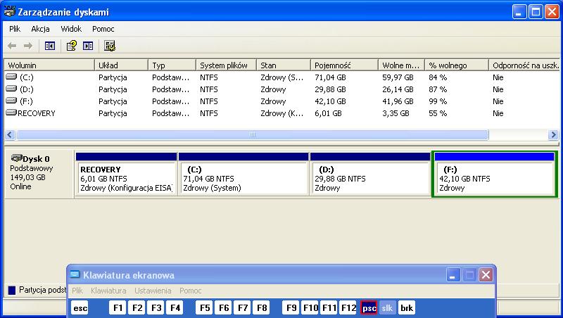

    A odnośnie partycji recovery macie jakieś pomysły?? Po wciśnięciu F4 nie odpala się ta partycja tylko lista wyboru opcji uruchomienia systemy (awaryjny, awaryjny z obsługą sieci itd.)

    Posiadasz wogóle partycję recovery?
    Pokaż jej zawartość.
