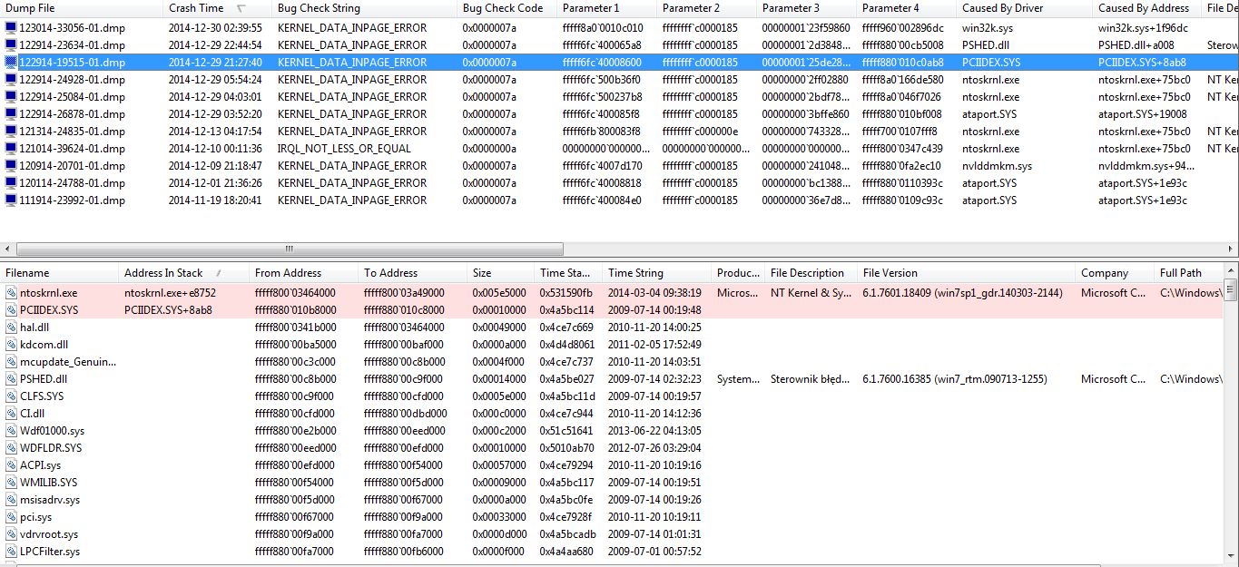

    Witam, potężny problem dla potężnych ludzi :D wrzucam loga z błędem i proszę o instrukcje co by było potrzebne aby zdiagnozować mój error! :( jeżeli nie wystarczy, opiszę co mogło wpłynąć na takie a nie inne zachowanie, ale podejrzewam że Wam sam log coś powie:P, bo mi zero :( liczę na pomoc, ehh tylko co człowiek odzyskał dane po bardzo dłuuuugiej drodze a tu dalej coś. ;-)
    pozdrawiam
    Adam.
    Spoiler:
    Podpis problemu:
    Nazwa zdarzenia problemu: BlueScreen
    Wersja systemu operacyjnego: 6.1.7601.2.1.0.768.3
    Identyfikator ustawień regionalnych: 1045
    Dodatkowe informacje o problemie:
    BCCode: 7a
    BCP1: FFFFF6FC400065A8
    BCP2: FFFFFFFFC0000185
    BCP3: 000000012D384860
    BCP4: FFFFF88000CB5008
    OS Version: 6_1_7601
    Service Pack: 1_0
    Product: 768_1
    Pliki pomagające opisać problem:
    C:\Windows\Minidump\122914-23634-01.dmp
    C:\Users\ADMIN\AppData\Local\Temp\WER-52416-0.sysdata.xml
    Przeczytaj w trybie online nasze zasady zachowania poufności informacji:
    http://go.microsoft.com/fwlink/?linkid=104288&clcid=0x0415
    Jeśli zasady zachowania poufności informacji w trybie online nie są dostępne, przeczytaj nasze zasady zachowania poufności informacji w trybie offline:
    C:\Windows\system32\pl-PL\erofflps.txt

    robi się, poniżej proszę:
    BlueScreen BCCode 7a Windows 7 – analiza loga i wskazówki diagnostyczne
    edit: Zaraz dorzucę resztę, dopiero zauważyłem ;p
    BlueScreen BCCode 7a Windows 7 – analiza loga i wskazówki diagnostyczne BlueScreen BCCode 7a Windows 7 – analiza loga i wskazówki diagnostyczne
    Nie wystarczy.
    Opisz. Zgadywanie na podstawie wskazania na pliki "jądrowe" mija się z celem.

    Jakieś 4 miesiące temu uszkodził mi się dysk, okazało się potężnie, walczyłem - udało się. Dane odzyskałem ale po przygotowaniu konkretnym i właśnie na tym dysku WD750 próbowałem powiększyć partycje o jakieś 100GB aby puścić w dmde odzysk. Zamieniłem dyski na dynamiczne w zarządzaniu nimi, ale potem doczytałem, że operacja w jedną stronę, po czasie. Dysk wyjąłem, pod PCta i w DMDE przywróciłem partycje do pierwotnego stanu zgodnie z instrukcjami na forum (znaczy się tak mi się wydaje). Od tego czasu jakieś 2 tyg dzieje się to :| ooo! aaa dodam, że podczas wykonywania skana: Malwarebytes Anti-Malware wywala BLUUUE napotykając wspomniany plik z systemu i sru, restart!?

    Chciałem zwiększyć partycje na tym dysku z poziomu windows -> "zarządzanie dyskami" tam skonwertowałem go: dysk podstawowy -> na dysk dynamiczny, gdyż chiałem zrobić (-) z partycji E: 100 GB (+) do patyycji D, co w sumie dałoby jakoś 350 GB tyle co cały mój cały uszkodzony Hitachi, na tą partycję planowałem zrobić kopię posektorową w DMDE, jednak zrobiłem konwert dysku, który po ponownym uruchomieniu lapka nie odpalił systemu z wiadomych przyczyn :), (brak partycji rozruchowej, itd). Jeszcze zanim zrestartowałem doczytałem na forum, że to była skucha i podobno nie da rydy wrócić bla bla: DMDE ;), odpaliłem na PCie dysk i z poziomu programu metodą prób i błędów doszedłem która to partycja rozruchowa i dalej C, D i E (w sumie to sugerowałem się jednym tematem z forum, pomógł bo był prawie analogiczny do mojego problemu), czyli przywrócenie dysku spowro na dysk podstawowy z dynamicznego... tak zrobiłem i w sumie nie wnikałem system wystartował. Podpiełem uszkodzony dysk pod lapka i najpierw testdiskiem odzyskałem te foldery które były nieuszkodzone (D + E partycje) a reszta już posektorowa leciała sobie na spokojnie na PeceCie. Wyszło tak, że tylko partycje C robiłem na pod PCtem, a na lapku odzyskałem na spokojnie D + E na ten dysk o którym mowa czyli WD 750GB. Od tego czasu właśnie zaczął mi się pojawiać BlueScreen. ;-)

    Dobra 10 razem rozkminiłem o co Ci chodzi :) . Ale mniejsza o to. Daj screeny z CrystalInfoDisk.

    Witam, sory, że dopiero ale sylwester (%%%), te sprawy rozumicie ;) poniżej log z CrystalInfoDisk:
    Spoiler:

  • #11 14316901
    swwift
    Posty: 34
    Zerowanie + remap, OK podołam :), jednak mam pewne pytania:
    1. Dysk jest na gwarancji, czy to coś zmienia? pytam dlatego, gdyż Hard Disk Sentinel swego czasu po podłączeniu dysku pod PC, pokazywał stan mojego staruszka z 2006 roku: WDC WD1600JS-60NCB1 na 100% sprawny itd, no i faktycznie tak jest ;), natomiast aktualny mój z lapka (nowy WD 750GB) po akcjach zw. z odzyskiem danych z padniętego (nie wiem czy to miało wpływ, ale ok) pokazuje po niespełna pół roku użytkowania 95% żywotności hmm :|
    2. Czy zerowanie + remap pomoże? Aktualnie jest masakra, laptop się wiesza, proste czynności typu albo odpalenie softa do gry w makao (:-)) albo odinstalowanie iTunes'a, zawieszanie się to mało powiedziane. :(
    pozdrawiam,
    Adam
    #12 14317113
    sPeRaCz.PL
    Posty: 8573
    Pomógł: 908
    Ocena: 614
    swwift napisał:
    1. dysk jest na gwarancji, czy to coś zmienia?
    Nie. Ten błędy nie są podstawą do reklamacji.
    swwift napisał:
    2. czy zerowanie + remap pomoże?
    Raczej tak. A komputer właśnie "muli" ze względu na sektory niestabilne.
  • #13 14317152
    swwift
    Posty: 34
    :-) Ok, w takim razie poszli! Mam nadzieję, że niedzieli mi starczy. :)
  • #15 14325021
    swwift
    Posty: 34
    Ok, dzięki. ;-) Jeszcze jedno pytanie, zrobiłem kopię partycji systemowej (do pliku) w DMDE pod Win. Robiąc zerowanie + remap w MHDD, a raczej już po jego wykonaniu, mogę z tego poziomu (DMDE pod DOS), przywrócić kopię?
    pozdrawiam,
    Adam
  • #16 14325498
    sPeRaCz.PL
    Posty: 8573
    Pomógł: 908
    Ocena: 614
    @swwift
    Niedopatrzyłem !
    Atrybut 01 w przypadku dysków WD musi wynosić "0" zero ! Zatem to jest podstawa do skorzystania z gwarancji.
  • #17 14325722
    swwift
    Posty: 34
    Ostro :), dosłownie za chwilę miałem zerować :D OK, piszesz: "Zatem to jest podstawa do skorzystania z gwarancji.", podstawa, a skorzystanie z gwarancji. Twoim skromnym zdaniem wymienią na nowy? jest o co walczyć? nie ukrywam, że oddanie dysku i czekanie na decyzje, uziemia mnie, ani do roboty ani do zabawy, pucha :|.
  • #18 14325795
    sPeRaCz.PL
    Posty: 8573
    Pomógł: 908
    Ocena: 614
    swwift napisał:
    jest o co walczyć?
    Tak.
    Są dwie możliwości:
    1 - nowy dysk
    2 - "CERTIFIED REPAIRED HDD" (dysk po autoryzowanej naprawie w serwisie producenta)
  • #19 14384411
    swwift
    Posty: 34
    Dzięki stary.:) Szacun za wiedzę i pomoc, namówiłeś mnie. :D Czy wymazanie go funkcją "erase" w MHDD będzie ok? Wystarczy, a może wręcz przeciwnie?
    Edit:
    sPeRaCz.PL napisał:
    @swwift
    Niedopatrzyłem !
    Wielkie dzięki, podstawa skorzystania stała się faktem. :) Nowiutki WD750GB trafił w moje ręce. Zastanawia mnie tylko, co w 6 miesięcy go tak dobiło? Hmm, ale w sumie nie ma co szukać dziury w całym, dzięki za pomoc.
    pozdrawiam,
    Adam.
