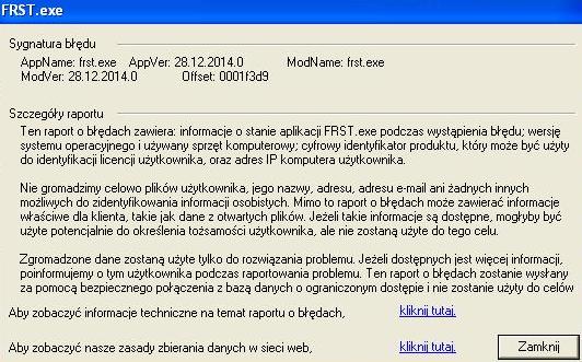

    Jest jeszcze jak dla mnie jedna dziwna sprawa, FRST pokazuje error jeśli zaznaczę shortcut.

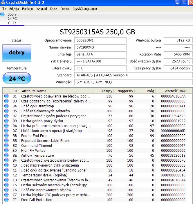

    Daj screen z CrystalDiskInfo:

    FRST probowal naprawic ale po chwili wyskoczyl error, od tej pory kazde uruchomienie FRST od razu daje error gdyz probuje wciaz naprawiac

    Crystal

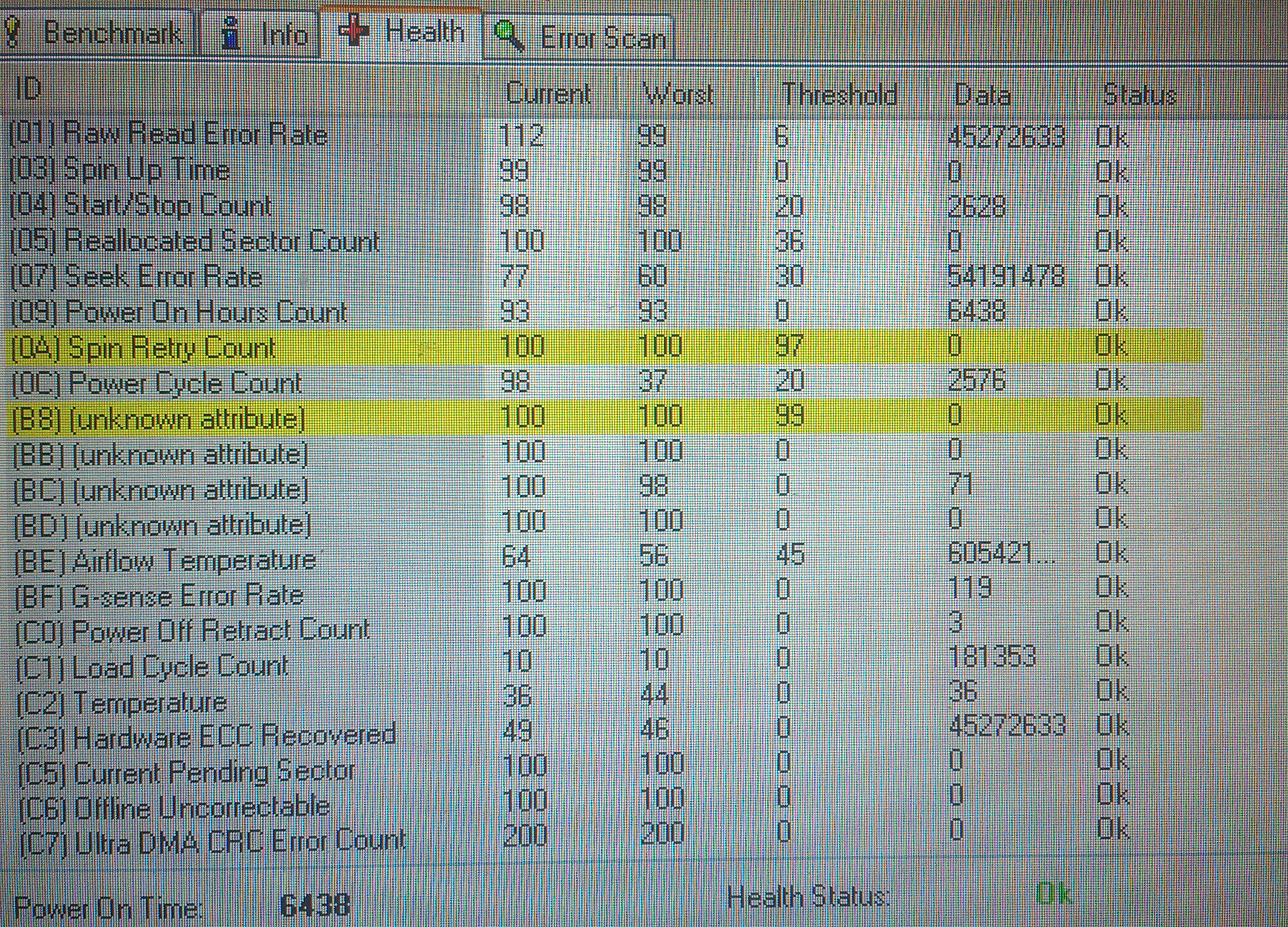

    Uzyj HdTune (nie pro) i zrob skanowanie, po zakonczeniu daj screen.

    Quick scan pokazuje, że wszystkie bloki są ok, zwykły trochę potrwa (w godzine przeskanowal tylko 10GB z 250)

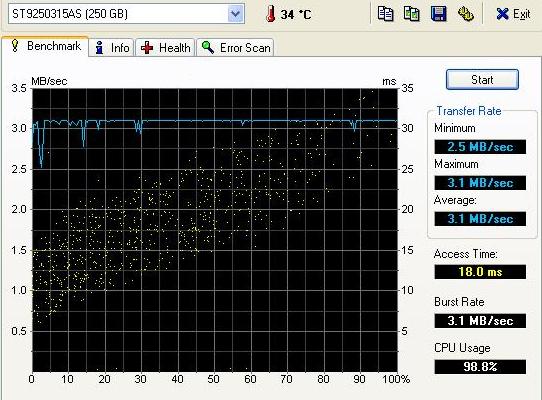

    Wykonaj skanowanie z pierwszej zakladki HdTune (Benchmark) i daj screen.

    W menadzerze urzadzen odinstaluj oba kanaly IDE i uruchom ponownie system.

    Wow... kilka sekund i naprawione
    sorry ze zabralem Ci tyle czasu, ale przynajmniej poczuylem sie przy okazji troche jak czytac i pisac fixy w OTL i FRST
    Jak znajdziesz jeszcze chwilke to napisz jaka mogla byc tego przyczyna i jak taka reinstalacja to naprawila
  • #12 14280285
    Kolobos
    Spec od komputerów
    Posty: 85182
    Pomógł: 17174
    Ocena: 10461
    Kontroler przestawil sie w tryb PIO.
