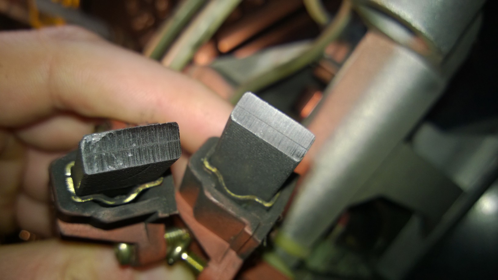

    Witam w Nowym Roku :),
    posiadam pralkę Indesit WI102. Po włączeniu pralka pobiera wodę, następnie programator zaczyna się obracać w kółko. Lampka miga dwukrotnie. Z tego co wyczytałem błąd F02 - zablokowany silnik , uszkodzony silnik , starte szczotki silnika. Wyciągnąłem silnik z pralki i zdemontowałem szczotki. Silnik kręci się lekko, bez oporów. Poniżej zamieszczam zdjęcia szczotek. Czy one według was są do wymiany ?
    • Indesit WI102 - programator obraca się, lampka miga dwukrotnie, błąd F02 WP_20150102_006.jpg (2.07 MB) Musisz być zalogowany, aby pobrać ten załącznik.
    • Indesit WI102 - programator obraca się, lampka miga dwukrotnie, błąd F02 WP_20150102_005.jpg (2.02 MB) Musisz być zalogowany, aby pobrać ten załącznik.
    • Indesit WI102 - programator obraca się, lampka miga dwukrotnie, błąd F02 WP_20150102_007.jpg (1.7 MB) Musisz być zalogowany, aby pobrać ten załącznik.

    Wiele już ze szczotek nie zostało, ale powinny jeszcze działać, szkoda że nie ma fotki powierzchni pracującej na komutatorze. Do sprawdzenie wiązka i moduł pod kątem zimnych lutów.

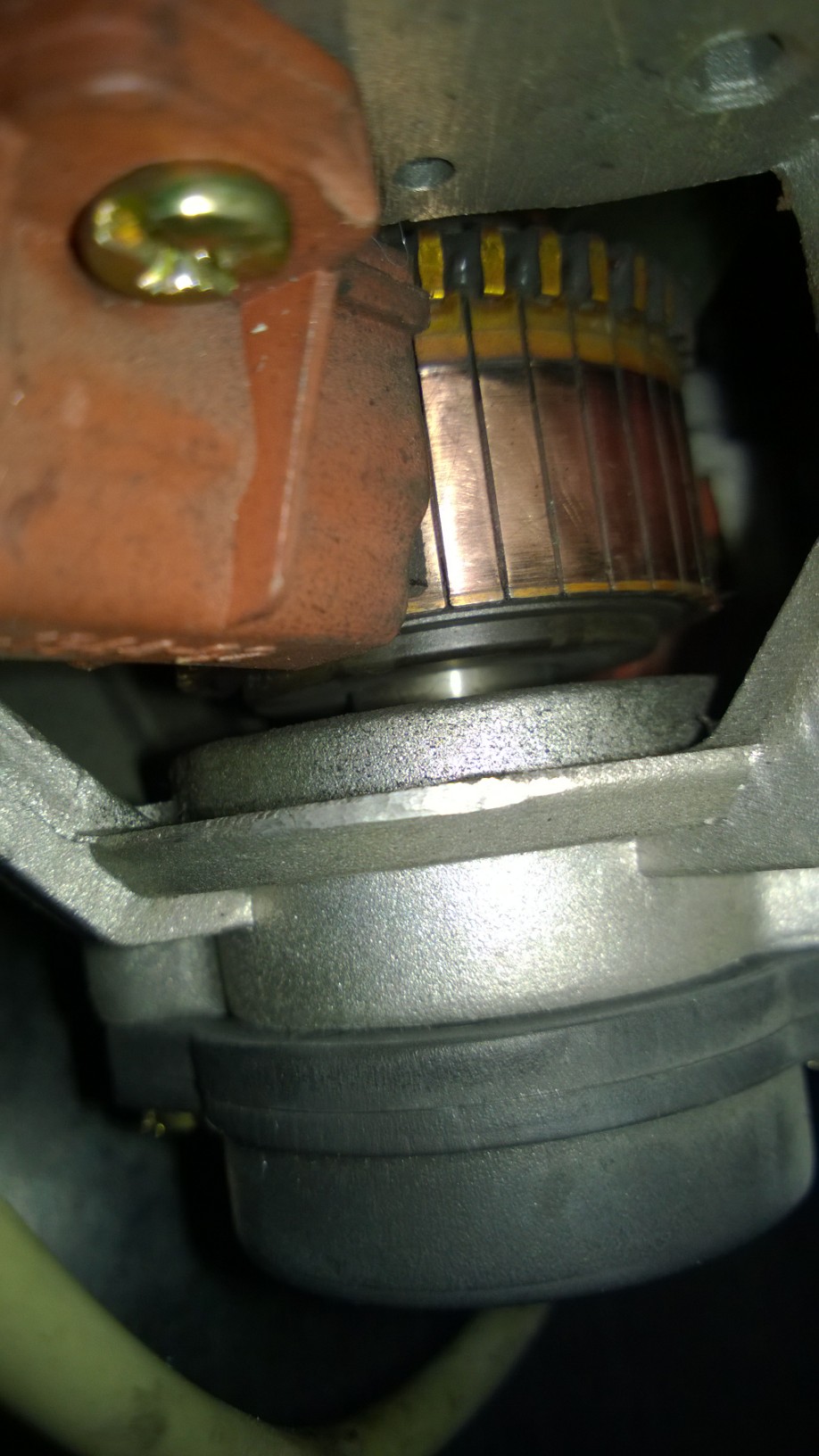

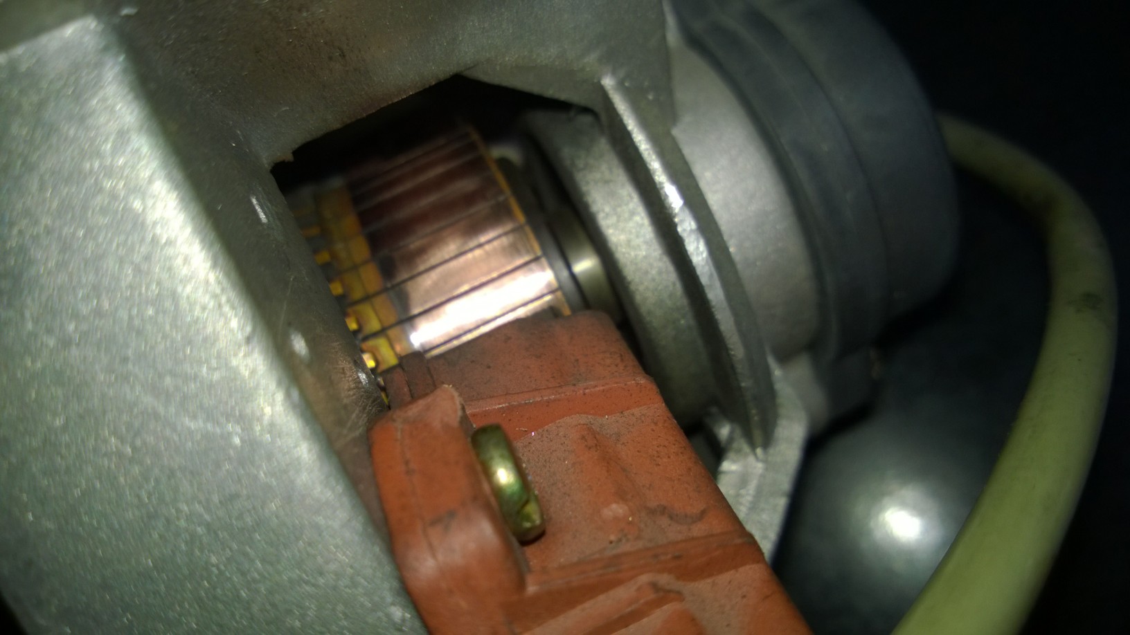

    Komutator wygląda podejrzanie. Wyczyść go z tego osadu.Do czystej miedzi. Dobrze odpyl .I spróbuj . Zaobserwuj czy nie iskrzy.
  • #4 14283826
    sebush
    Posty: 33
    Dzięki za zainteresowanie. Mogę zrobić jeszcze fotki, myślałem że tą powierzchnię przedstawia pierwsza fotka.
  • #5 14283853
    MDD
    Posty: 1065
    Pomógł: 179
    Ocena: 545
    Pierwsza fotka, przedstawia właśnie komutator. Tak jak radziłem powyżej, należy wyczyścić jego powierzchnie. Następnie przetestować.

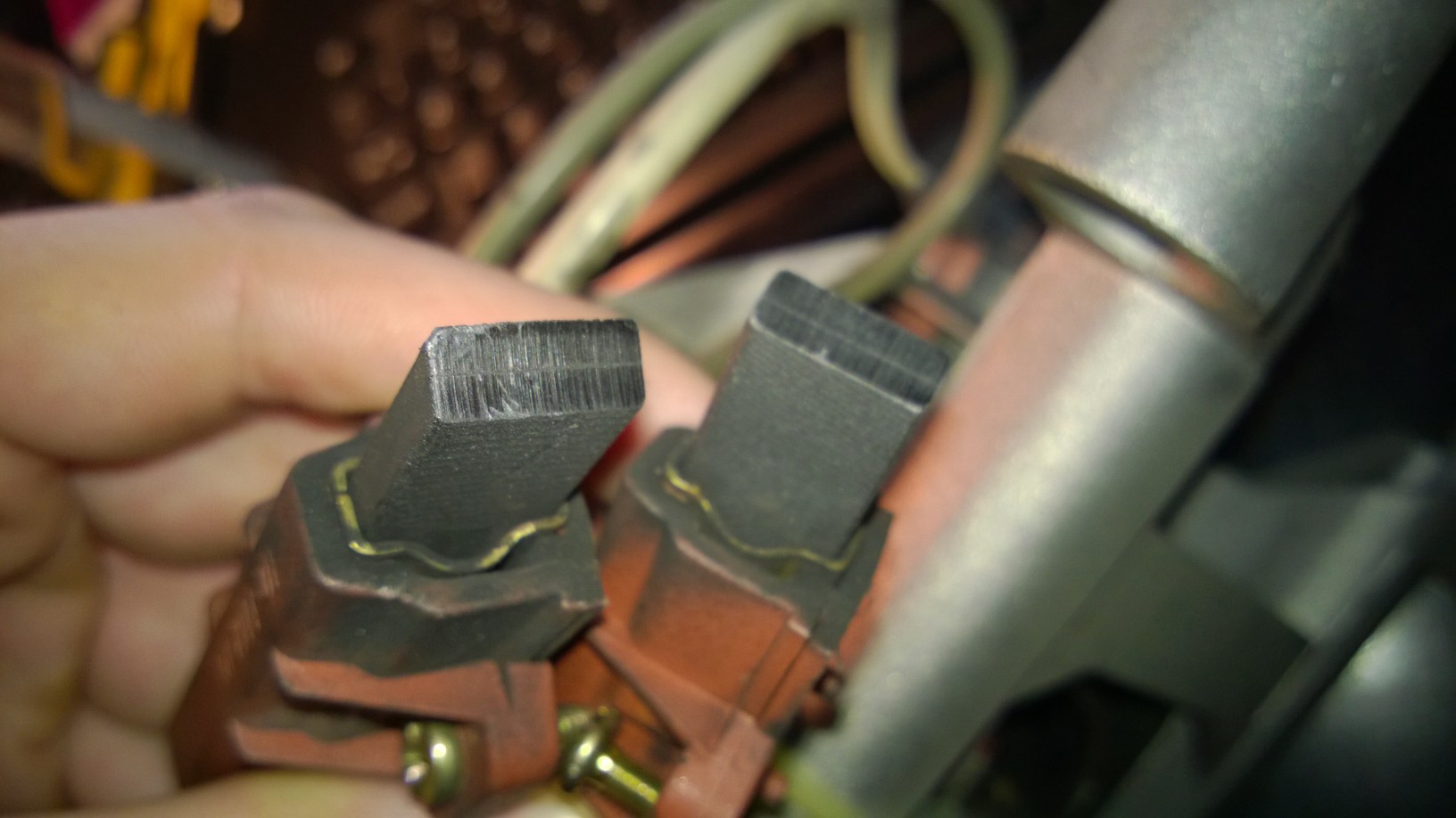

    Chodziło mi o powierzchnie szczotek od strony styku z komutatorem, będzie widać czy dobrze dolegają czy nie.
  • #7 14285490
    sebush
    Posty: 33
    Komutator wyczyszczony, niestety silnik nadal nie ruszył :/.
    Załączam również zdjęcia szczotek o które prosił karol5608.

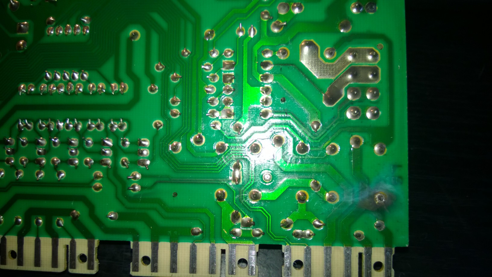

    Czy słychać klikanie przekaźnika wysterowującego silnik ?
  • #9 14286310
    sebush
    Posty: 33
    Usterka znaleziona odpadł lut na module przy przekaźniku.
