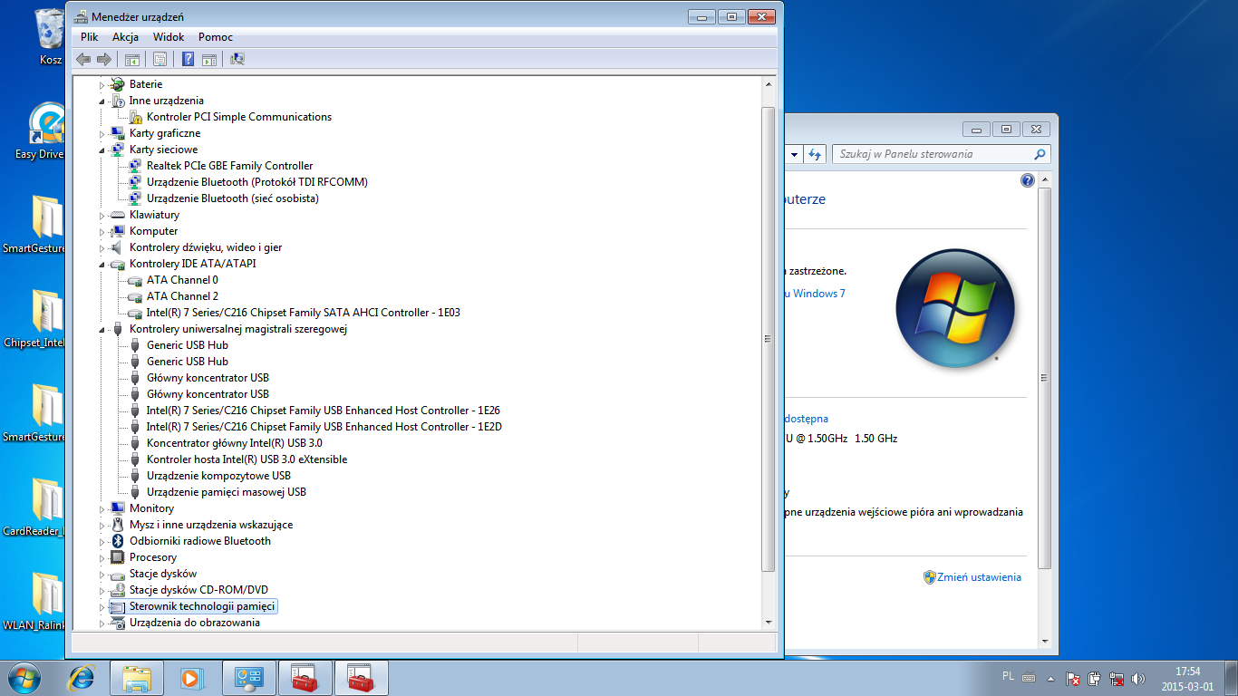

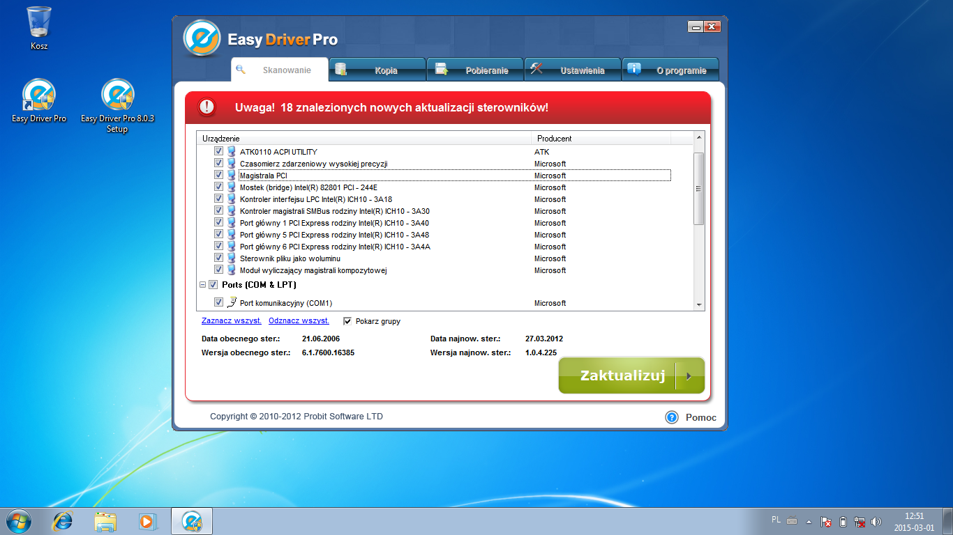

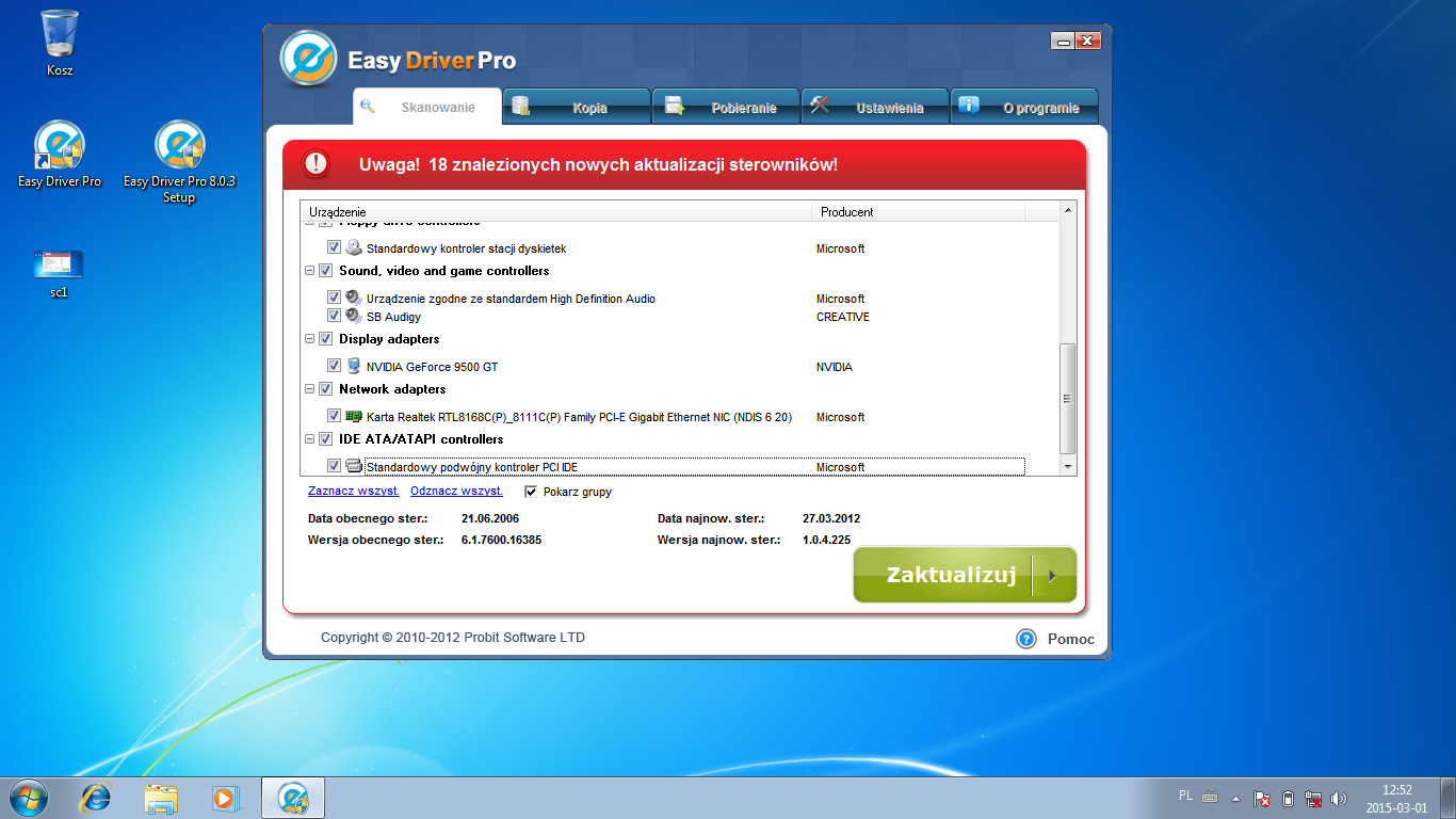

    Posiadam używanego Asusa x550ca. Wymagał on formatu po to aby zainstalować z Win 7, 64 bit.
    Problem jest następujący, potrzebuje wskazówek jakie (wersje), oraz w jakiej kolejności, instalować sterowniki ze strony producenta.
    Sam coś tam usiłowałem stworzyć, lecz skutek tego jest marny.
    Problem następny to sterownik WiFi i okno wyskakujące przy instalacji którego treści pisze ze urządzenie jest wypięte.
    Kilka obrazków xD :
    Asus x550ca - Jakie sterowniki i w jakiej kolejności instalować na Win 7 64-bit? Asus x550ca - Jakie sterowniki i w jakiej kolejności instalować na Win 7 64-bit? Asus x550ca - Jakie sterowniki i w jakiej kolejności instalować na Win 7 64-bit?

    Zrobiłem jak mówiłeś, problem nie znikł ... :cry: dorzucam screena Asus x550ca - Jakie sterowniki i w jakiej kolejności instalować na Win 7 64-bit?

    "chisel" wiesz co, jedyny komunikat z wykrzyknikiem to Kontroler PCI Simple Communications.
    Zainstalowane wersje sterowników działają, a przynajmniej widok w menadżerze o tym świadczy.
    Może potrzebujesz jakiegoś screena, czy coś aby to zweryfikować.
