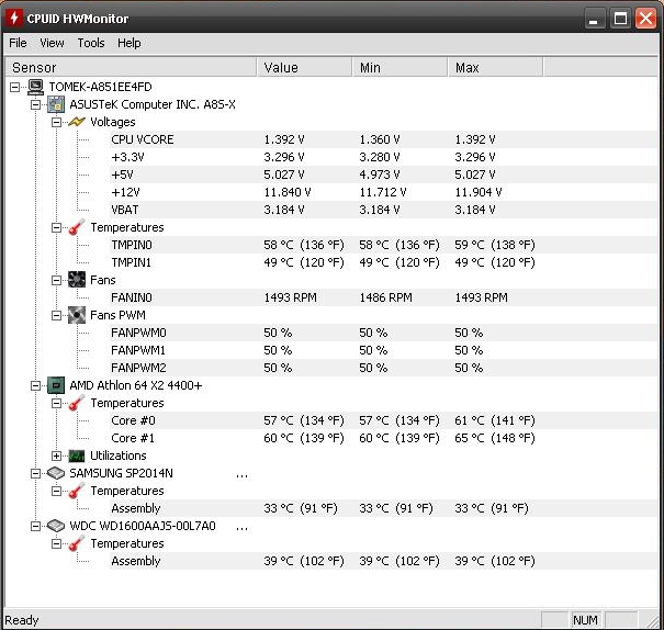

    Czy temperatura mojego procesora nie jest za wysoka a jeśli jest to jakie kroki podjąć?
    Asus A8s-x bios 1001
    Amd athlon 64 x2 4400+ (manchester)
    DDR ram 4x512mb 333Mhz
    NVIDIA GeForce 7900 GS 256MB
    Chieftec (GPS-450AA-101A) 450W
    Windows XP x32 Professional V5.01 Build 2600 Service Pack 3
    Avg internet security
    Proszę o porady a oto screen:
    Amd athlon 64 x2 4400+ (manchester) czy temperatura nie jest zbyt wysoka?

    No jest za wysoka. Zrób konserwację chłodzenia z wymianą pasty. Sprawdź poprawność montażu radiatora i pracy wentylatora.

    A optymalnie jaką temperaturę powinno mi wskazywać tym programem i czy ten program co robiłem pomiar temperatur jest wiarygodny czy innym sprawdzić? może znasz lepszy jakiś?
  • #4 14288549
    kokapetyl
    Posty: 13445
    Pomógł: 1787
    Ocena: 2097
    Program jest raczej wiarygodny.
    W specyfikacji podają max 65°C

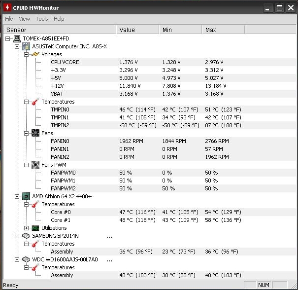

    Podkręciłem na ok 90% radiator na cpu, dodatkowo podłączyłem dodatkowy wentylator który mam na obudowie komputera i praca na komputerze tak wygląda teraz:
    Ponad 2 godz korzystam z internetu
    dodatkowo słucham muzyki WMP
    Oto screen:
    Nie wiem jak się podkręca radiator, może kiedyś do tego dojdę. :D
    Czy coś zrobiłeś z tym, o czym pisałem (post #2)

    Temperatury są w normie chociaż nie zaszkodzi wymiana pasty jeśli od nowości nie miał jej wymienianej.
    Masz na myśli pierwszy, czy drugi screen ?

    Oba. Poza tym nie wiem co robił podczas robienia 1 screenu - może grał?

    Poprawiam :wentylator na radiatorze proszę się nie śmiać "uczeni w piśmie"
