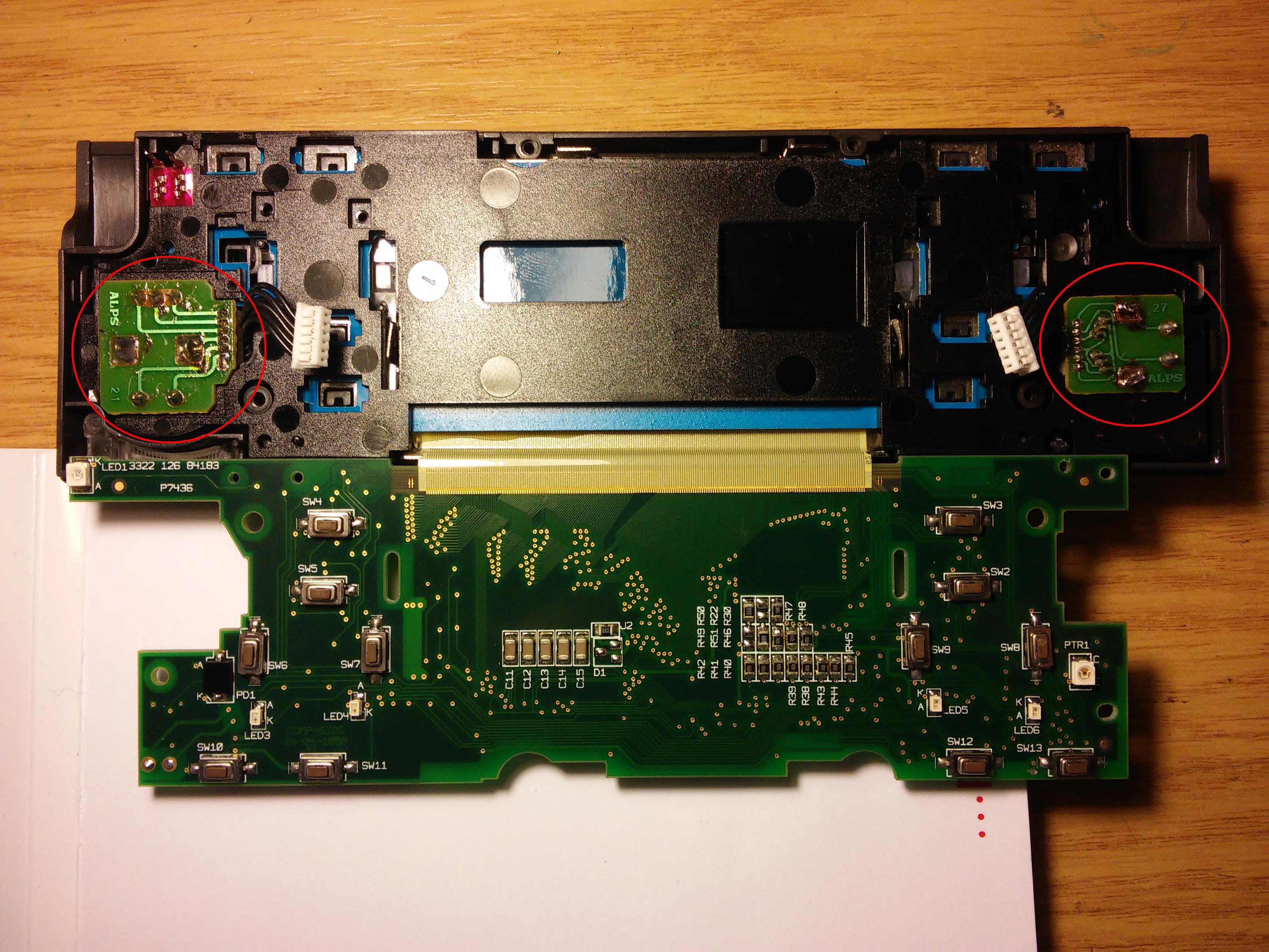

    Mam teraz 2 panele jeden jest z żółtym podświetleniem a drugi z zielonym. O jaką folię chodzi, tę pod wyświetlaczem?
    Czy aby dostać się do do foli podświetlającej panel muszę odlutować te dwa zaznaczone elementy na zdjęciu?
    VDO Dayton MS 4100 - przejściówka mini iso/jack 3,5mm
  • #27 14357255
    SZYMON BYDGOSZCZ
    Posty: 3845
    Pomógł: 340
    Ocena: 1708
    Potencjometry odkreca się od przodu - zdejmij gałki i tam sa nakrętki.
    Uważaj na folię , którą zaznaczyłem.

    Witam, panel rozkręciłem bez jakichkolwiek uszkodzeń wszystkie piksele na wyświetlaczu działają bez zarzutów. Nad folię(oryginalną) podświetlającą ekran nałożyłem czerwoną folię, lecz efekt był mizerny ;). Czy jeżeli zakupiłbym folię elektroluminescencyjną w kolorze czerwonym i wyciął ją w kształt jak oryginalna folia (oczywiście z zachowaniem punktów do podłączenia folii) to czy będzie ona podświetlała ekran prawidłowo. Wzór oryginalnej folii: VDO Dayton MS 4100 - przejściówka mini iso/jack 3,5mm
