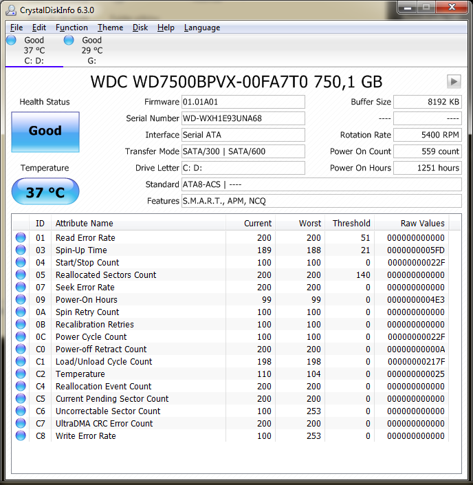

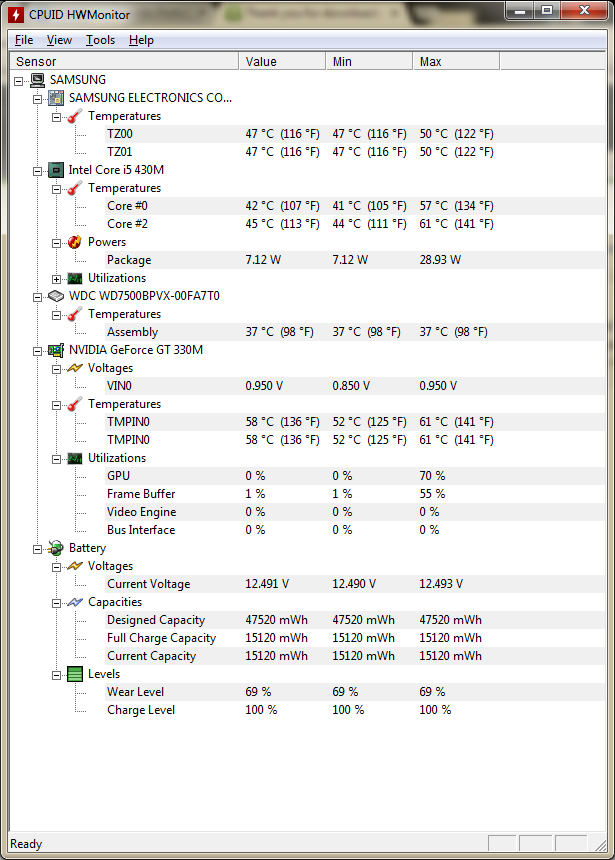

    Daj w zalaczniku logi z FRST (Frst.txt oraz Addition.txt):
    http://www.bleepingcomputer.com/download/farbar-recovery-scan-tool/
    Daj screen z CrystalDiskInfo:
    http://portableapps.com/apps/utilities/crystaldiskinfo_portable
    Do tego screen z HwMonitor.
  • #3 14297250
    piotrek_1991
    Poziom 8  
    Posty: 9
    Zgodnie z instrukcją zamieszczam potrzebne pliki i zrzuty z ekranu.
    Dziękuję za błyskawiczną odpowiedź
    • FRST.txt (37.92 KB) Musisz być zalogowany, aby pobrać ten załącznik.
    • Addition.txt (22.86 KB) Musisz być zalogowany, aby pobrać ten załącznik.
    • Intel i5 430m - Podwyższona temperatura na procesorze crystal_disk.png (94.79 KB) Musisz być zalogowany, aby pobrać ten załącznik.
    • Intel i5 430m - Podwyższona temperatura na procesorze hw_monitor.png (68.56 KB) Musisz być zalogowany, aby pobrać ten załącznik.

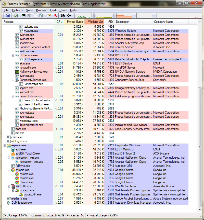

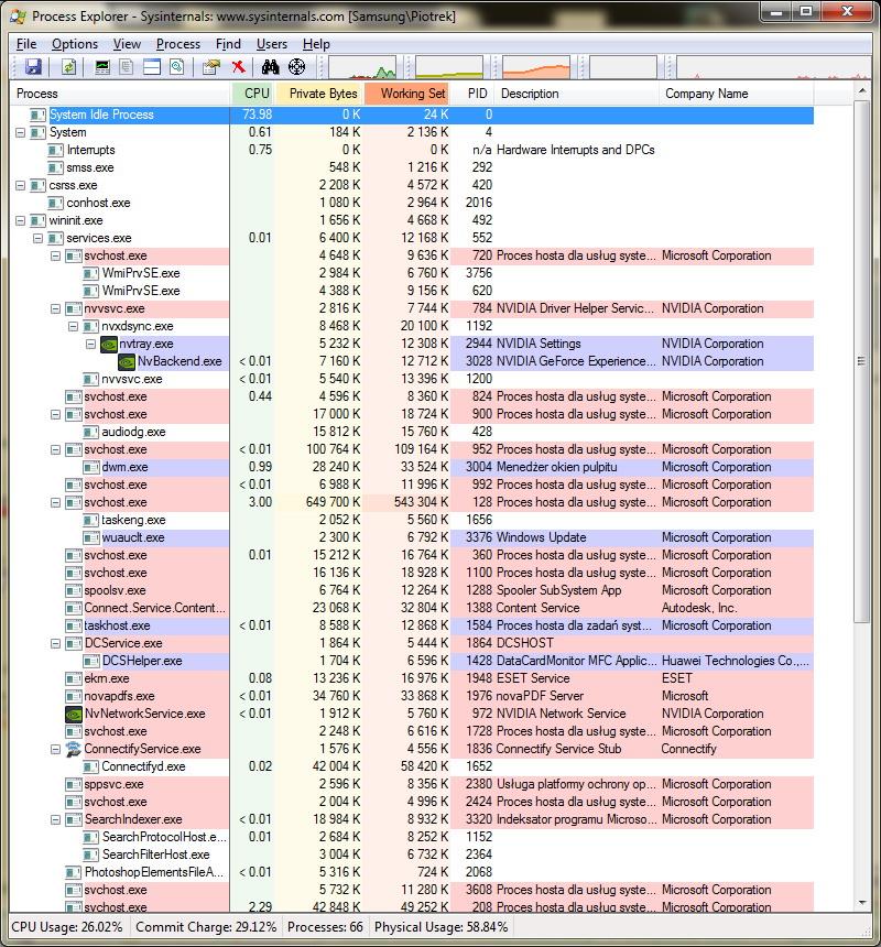

  • #5 14297416
    piotrek_1991
    Poziom 8  
    Posty: 9
    Zamieszczam screeny z Process Explorera
    • Intel i5 430m - Podwyższona temperatura na procesorze PE_2.png (156.54 KB) Musisz być zalogowany, aby pobrać ten załącznik.
    • Intel i5 430m - Podwyższona temperatura na procesorze PE_1.png (153.55 KB) Musisz być zalogowany, aby pobrać ten załącznik.
  • #6 14297474
    Kolobos
    Spec od komputerów
    Posty: 85163
    Pomógł: 17164
    Ocena: 10435
    Wszystko wyglada ok. Nic nie obciaza procesora, dysk jest ok, temperatury rowniez.
