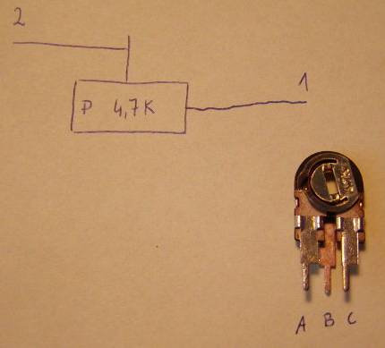

    Mam ustawić ten potencjometr tak aby napięcie z 1,5 V (bateria AA) zmieniło mi się na 0,5V. No i to zasadniczo wydaje mi się że potrafię: do nóżki A i B zapodaje zasilanie, do nóżki B i C podłączam miernik. Kręcąc, ustawiam tak aby na mierniku pokazywało 0,5 V. Nie bardzo jednak wiem jak teraz taki potencjometr wpasować aby się zgadzało ze schematem.
    Wydaje mi się, że nóżkę B mam podłączyć do ścieżki 1 a nóżkę C do ścieżki 2. A co z nóżką A ? Zostaje wolna?
    Proszę o pomoc i z góry dziękuję.

    Dziwny ten schemat. Jak chcesz zamienić 1,5V na 0,5V to podłącz 1,5V do nóżek A i C, i ustaw napięcie 0,5V miedzy nóżkami A i B lub B i C (praktycznie bez znaczenia którą wersje wybierzesz). Tak jak kombinujesz, nie zmienisz napięcia a najwyżej prąd. Napisz do czego to potrzebne, może się coś wyjaśni.

    Do nóżki A podłącz + wejściowy,nóżki B i C musisz zewrzeć i z tych nożek masz wyjście + po regulacji.
    Minus idzie bezpośrednio i względem niego mierzysz napiecie,tylko należy dać obciążenie.

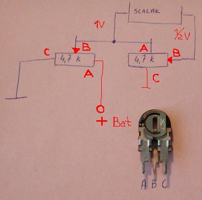

    He... No coz . Troche zle interpretujesz swoj tok myslenia. Do nozki A + z baterii, B wyjscie na miernik , C do minusa i do miernika. Krecac w prawo zmniejszasz potencjal B czyli "zblizasz" go do masy (minusa). Na tym schemacie to wiele nie widac. Moge tylko dodac ze na schemacie zapomniales o masie. Z lewej strony bateria , z prawej miernik (jest to slizgacz Twojego potencjometru) . Moze rysunek to bardziej wyjasni, bo troche zamieszalem.

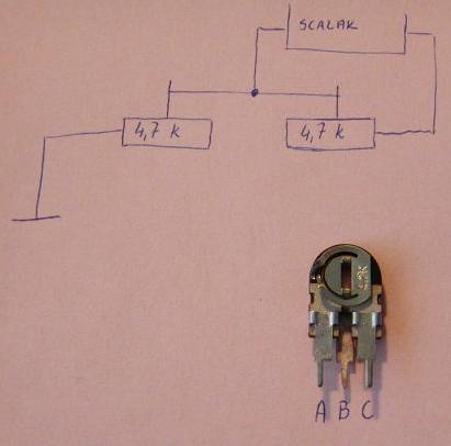

    Dziękuję za zainteresowanie tematem, przepraszam ale dalej nie bardzo kumam, zaczniemy od początku (z nowym schematem). Tak więc potencjometr z prawej ma mieć 0,5 V a z lewej 1,0 V. Potencjometry ustawiłem tak jak napisał "gabik001" ale dalej nie wiem jak mam je "wkleić" do schematu. A może mam dwie z tych nóżek połączyć tak jak to opisał "tronix50" ??? Proszę o pomoc, jeśli się da to łopatologicznie, ja naprawdę stawiam pierwsze kroki w tej dziedzinie a z książek też nie tak łatwo coś wydumać.

    A po co znowu 2 potencjometry ?
    Podłącz tak jak na schemacie poniżej (taki sam jak gabika001 ale inaczej narysowany), i poczytaj coś o potencjometrach :). Potencjometr w takim układzie działa jakby dwa rezystory, a kręcąc nim przydzielasz większą rezystancję do "górnej" lub "dolnej" części. Tak naprawdę jest to jeden rezystor, z równomiernie rozłożonym potencjałem (w pozycji środkowej jest połowa napięcia wejściowego, czyli w tym przypadku 0,75V) a suwak jest po to, żeby wybrać określony punkt rezystora, a zarazem napięcie. Oczywiście taki potencjometr może działać jako zwykły regulowany rezystor, wtedy wykorzystujesz tylko 2 nóżki, jednak takie podłączenie nie nadawałoby się do twoich celów, ponieważ mógłbyś regulować tylko prąd.
    Może jednak napisz do czego to potrzebne, może tylko z ciekawości pytasz ? Bo trzeba by było parę rzeczy jeszcze wyjaśnić.

    Chyba rozumiem...
    Pewnie chodzi o jakies napiecia odniesienia. Ok. Byc moze ze tak jak to narysowalem. Z tym ze jak bedziesz regulowal lewym to i z prawej strony sie bedzie zmieniac. Troche to niejasno opisales tak jak kolega zauwazyl... ale podejrzewam ze o to CI chodzi.

    Tak jak pisałem wyżej dopiero zaczynam przygodę z elektroniką - aktualnie zabawka z pływającymi diodami led (przecież od czegoś trzeba zacząć). Szukałem o potencjometrach ale nie znalazłem info o dwóch połączonych :( . W/g schematu maja być dwa potencjometry, w których mam ustawić zakres napięciowy od 0,5 do 1,0 V.
    "gabik001" - dzięki za narysowanie co i jak - teraz kumam :) .
    Jeszcze tylko jedno: domyślam się, że prawy potencjometr C jest połączony z masą tylko przy ustawianiu bo na schemacie tego nie miałem.
