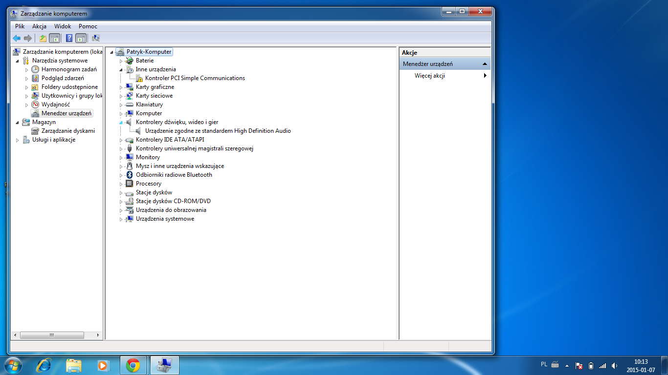

    Witam, kupiłem ostatnio laptop Lenovo z serii g510. Po zainstalowaniu wszystkich sterowników laptop nie wykrywa słuchawek. Kiedy podpinam słuchawki dźwięk dalej wychodzi z głośników, słychać jedynie że delikatnie sie wycisza a kiedy wypne słuchawki wraca do normalnego poziomu głośności. Poradźcie czy musze doinstalowac jakies dodatkowe sterowniki czy może "jakos" uaktywnić gniazdo na słuchawki (czytałem ze można to zrobić w biosie - jednak wydaje mi sie ze problem nie leży tak daleko).
    Karta dźwiękowa zintegrowana jest z płyta główna (Zintegrowana karta dźwiękowa zgodna z Intel High Definition Audio). Nie wiem czy do takiej karty potrzebne są sterowniki realtek - instalowałem je z płyty dołączonej do laptopa, ale później usunąłem bo i tak nie działały.
    Screen z menadżera urządzeń :

    hey, mam ten sam problem. Udało się rozwiązać bez udziału serwisu?

    Miałem to samo, przedmuchałem wejście sprężonym powietrzem i zaczęło działać :)

    Podaj identyfikator nierozpoznanego urządzenia (tego z wykrzyknikiem).
