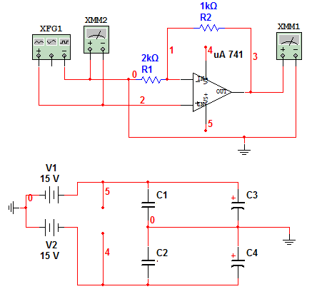

    Mam zbudowane dwa układy i chcę sprawdzić czy działają poprawnie.
    Wzmacniacz odwracający i wzmacniacz nieodwracający.
    badanie układu wzmacniacza nieodwracającego-dlaczego nieliniowy
    Wykorzystałem do ich budowy wzmacniacz operacyjny uA 741CN.
    Zasilanie symetryczne do wzmacniacza jakie podłączyłem to +-15V.
    Zasilanie układu odbywa się po przez generator funkcji.
    Na wejście i wyjście układu podłączone są dwa mierniki które wykonują pomiar napięcia. Współczynnik wzmocnienia określam na podstawie rezystorów R1 i R2.
    Z tego co wyczytałem to układ powinien pracować liniowo do momentu kiedy nie przekroczymy wartości zasilania wzmacniacza operacyjnego pomniejszone do 2V czyli do 13V wszystko powinno być jak należy. U mnie jest problem taki, że układ nie działa poprawnie. Mianowicie:
    Dla wzmocnienia 1,5 dla R1=2kohm i R2=1kohm dla układu nieodwracającego.
    Pomiary:
    Dla napięcia wejściowego 7,1V napięcie wyjściowe wynosi 10,06 wsp. wzm.1,42
    Dla napięcia wejściowego 7,85V napięcie wyjściowe wynosi 10,44 wsp.wzm. 1,33
    współczynnik wzmocnienia obliczam ze wzoru Uwy/Uwe.
    Układ staje się nie liniowy już od 10V a wartość nasycenia wynosi od 13V do 15V.
    Dlaczego się tak dzieje. Poproszę o wskazówkę. Może coś źle odczytałem z karty katalogowej wzmacniacza.
    http://pdf.datasheetcatalog.com/datasheet/stmicroelectronics/5304.pdf
  • #2 14305512
    komatssu
    Poziom 29  
    Posty: 1056
    Pomógł: 98
    Ocena: 166
    Te napięcia które podałeś, to amplitudy czy wartości skuteczne?
  • #3 14305535
    Lorenzo
    Posty: 28
    Pomógł: 5
    Ocena: 2
    A jaki potencjał DC podajesz na wejście nieodwracające? Powinna być masa, a u ciebie jest floating - nie masz stałej referencji więc zapewne dlatego głupieje

    adalbert-m
    Posty: 35
    Są to wartości skuteczne.
    Na wejście układu jest podawany sygnał z generatora funkcji. Jest to sinus o częstotliwości 150Hz.
  • #5 14305601
    Loker
    Posty: 3368
    Pomógł: 575
    Ocena: 722
    10V napięcia skutecznego (sinus) to 14.2V amplituda sygnału - dlatego wzmacniacz się nasyca.

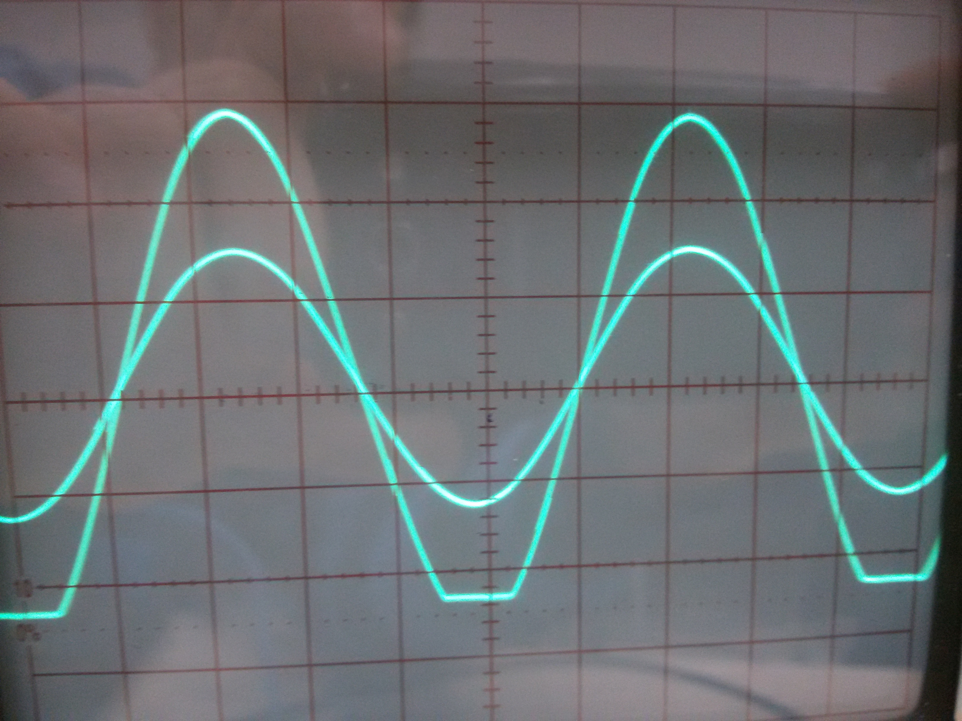

    adalbert-m
    Posty: 35
    Przesyłam przebiegi dwóch sygnałów. Uwe i Uwy.
    Uwy o większej amplitudzie.
    Dlaczego gdy wzmacniacz się nasyca zostaje tylko cięty dolny sinus a nie jednocześnie oba? Tak się dzieje tylko na początku. Gdy zwiększę napięcie wejściowe bardziej zaczyna ucinać z dwóch stron.

  • #7 14305663
    Lorenzo
    Posty: 28
    Pomógł: 5
    Ocena: 2
    Jak przyjrzysz się schematowi µA741 to zobaczysz, że biasing wyjściowego wtórnika jest asymetryczny - od góry masz limit Vbe+Vcesat a od dołu 2·Vbe+Vcesat

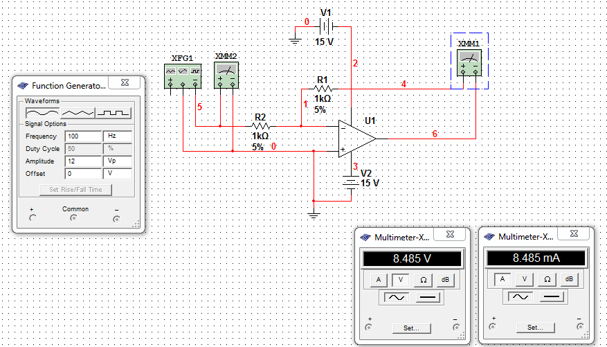

    adalbert-m
    Posty: 35
    Witam ponownie,
    Dziękuje wszystkim za pomoc.
    Postanowiłem sprawdzić kolejny układ: źródło prądowe sterowane napięciowo
    oto schemat: badanie układu wzmacniacza nieodwracającego-dlaczego nieliniowy
    No i tak. Jak dla mnie działa poprawnie. Wraz ze wzrostem napięcia wzrasta wartość prądu.
    Jeśli chodzi o wartość napięcia wejściowego to do jakiej można wartości podjechać maksymalnie? Czy tą odpowiedź znajdę w karcie katalogowej wzmacniacza ua741?
    Czy tam będzie podane jaki jest prąd max wyjściowy?

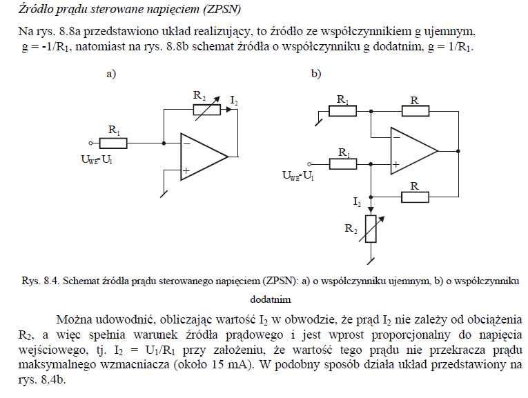

    adalbert-m
    Posty: 35
    Znalazłem coś takiego i właśnie tym się wzorowałem.
    No właśnie tam jest podane 15mA.

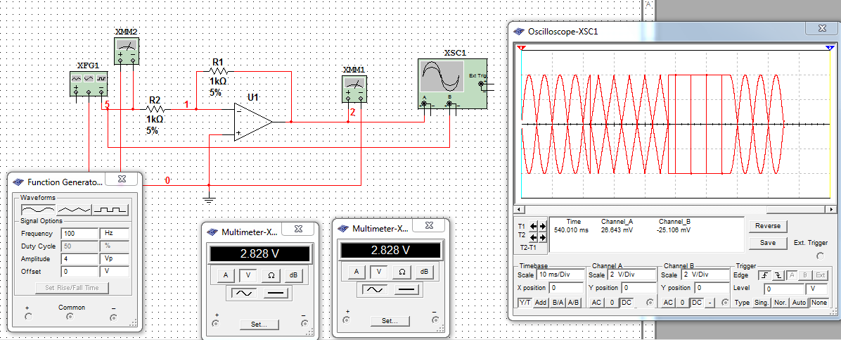

    adalbert-m
    Posty: 35
    Rzeczywiście jest tak jak piszesz. W sumie ten układ niczym się nie różni od wzmacniacza odwracającego. Też go sprawdziłem:
    Schemat i przebieg.
    współczynnik wzmocnienia -1.
