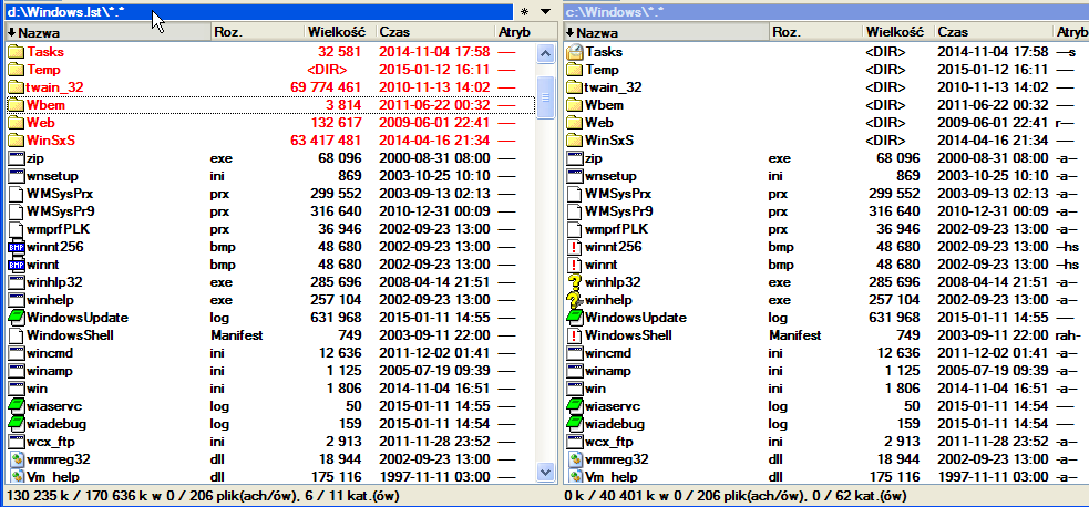

    a teraz porównaj, proszę sposób z Total Commanderem...
    struktura katalogów widoczna nawet po wyjęciu dysku- jaki program ?
    W prawym panelu C:\Windows
    W lewym - odczyt z pliku *.lst: można wchodzić do katalogów, zaznaczać pliki, sprawdzić ile taki "zestaw" zajmuje miejsca, itd. Zapisywana jest cała struktura, co do jednego pliku (i jego ścieżki).

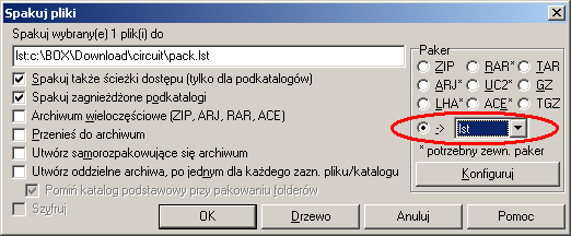

    Total Commander: zaznaczasz folder/foldery => naciskasz ALT+F5 => pojawia się okienko z propozycją zapisania pliku *.lst
    u mnie pojawia się okienko do spakowania
    nie mogę wybrać takiego typu pliku
    ręczne wpisywanie rozszerzenia też nic nie daje
    mam ostatnią wersję TCommandera

    Po wybraniu Alt+F5 pojawi się takie okienko jak na obrazku. Zaznacz wskazaną pozycję i z rozwijanej listy wybierz .lst. Po tym przydało by się to jeszcze skonfigurować (przycisk Konfiguruj poniżej) żeby dostosować działanie do własnych ocekiwań. struktura katalogów widoczna nawet po wyjęciu dysku- jaki program ?
