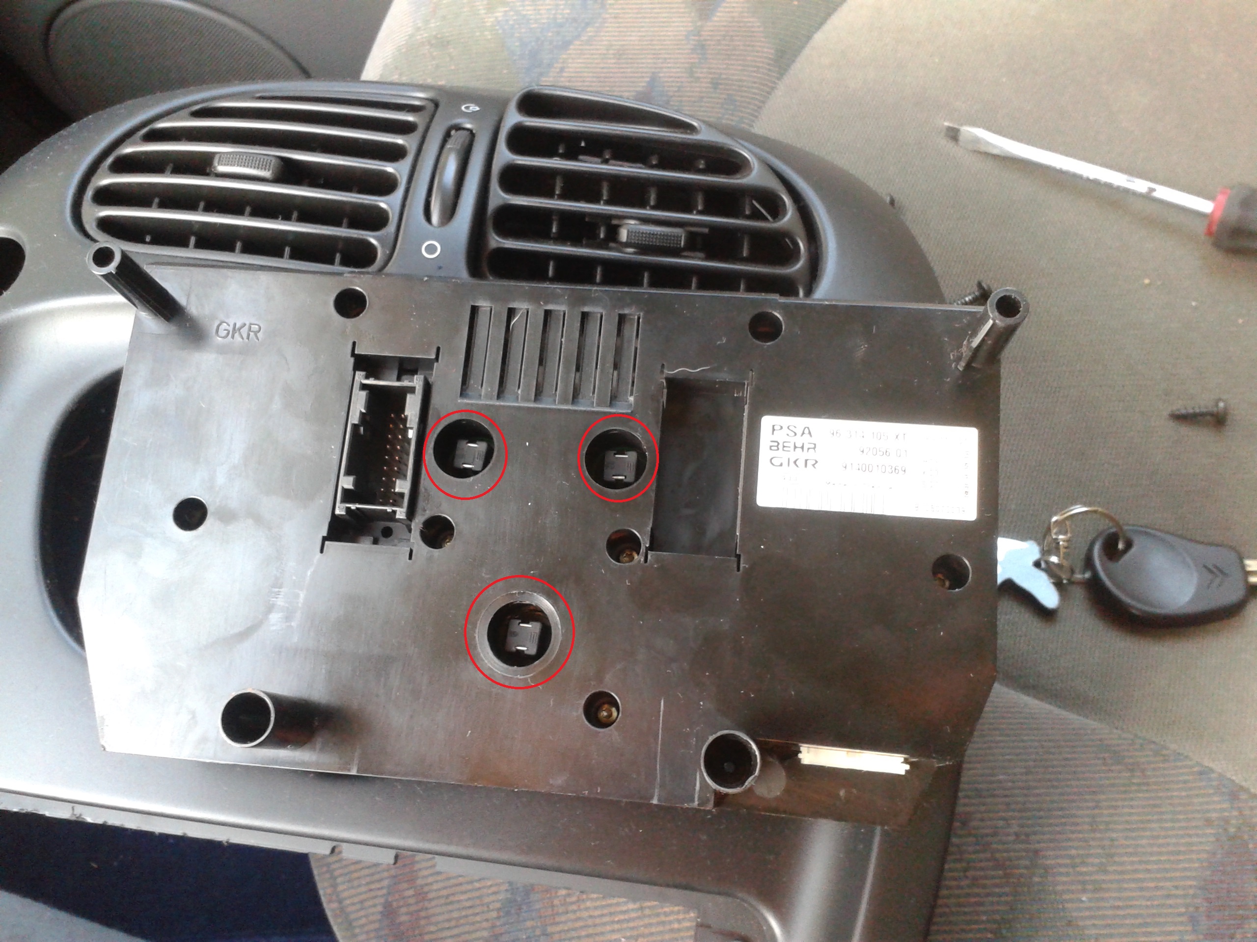

    Naprawa dla większości banalnie prosta, są jednak tacy którym może sprawić to troszkę problemów, dlatego gdy przeprowadzałem wymianę żarówek postanowiłem zrobić zdjęcia i zamieścić je tutaj. Dodam, że żarówki typ T4, moc 1,2W
    Naprawa Podświetlenia Klimatronic Xsara Picasso - Tutorial
    Zaczynamy od wyciągnięcia miecha lewarka zmiany biegów, pociągając ręką za ramkę, oraz otwierając zaślepki od radia. Następnie odkręcamy śrubki zaznaczone na zdjęciu. Potrzebujemy do tego klucz Torx 28
    Następnie ciągniemy ręką za plastikową ramkę, wychodzi bez problemów
    Następnie odkręcamy śrubki od panelu klimatyzacji oraz zwalniamy zapadki zaznaczone strzałkami na zdjęciu

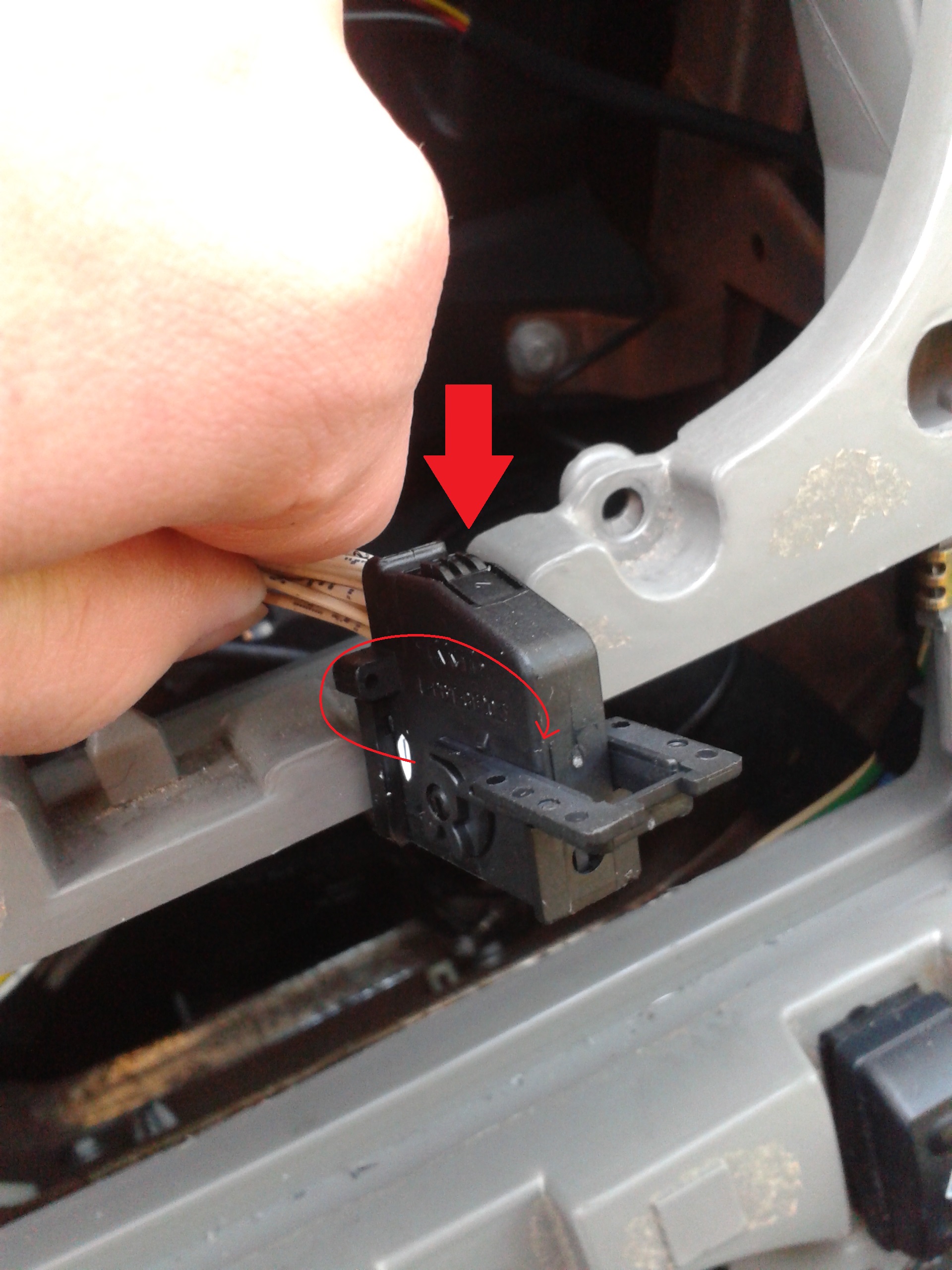

    Kolejnym krokiem jest wypięcie kostek elektronicznych, pierwszą białą, wciskamy ząbek zaznaczony za zdjęciu strzałką a następnie wyciągamy
    Kolejną, czarną zwalniamy poprzez wciśnięcie zapadki a następnie odciągnięcie wajchy jak na zdjęciu
    Po wyjęciu panelu klimatyzacji zobaczymy trzy żarówki, przy pomocy cienkich szczypiec przekręcamy w lewą stronę i wyjmujemy a następnie wymieniamy żarówki

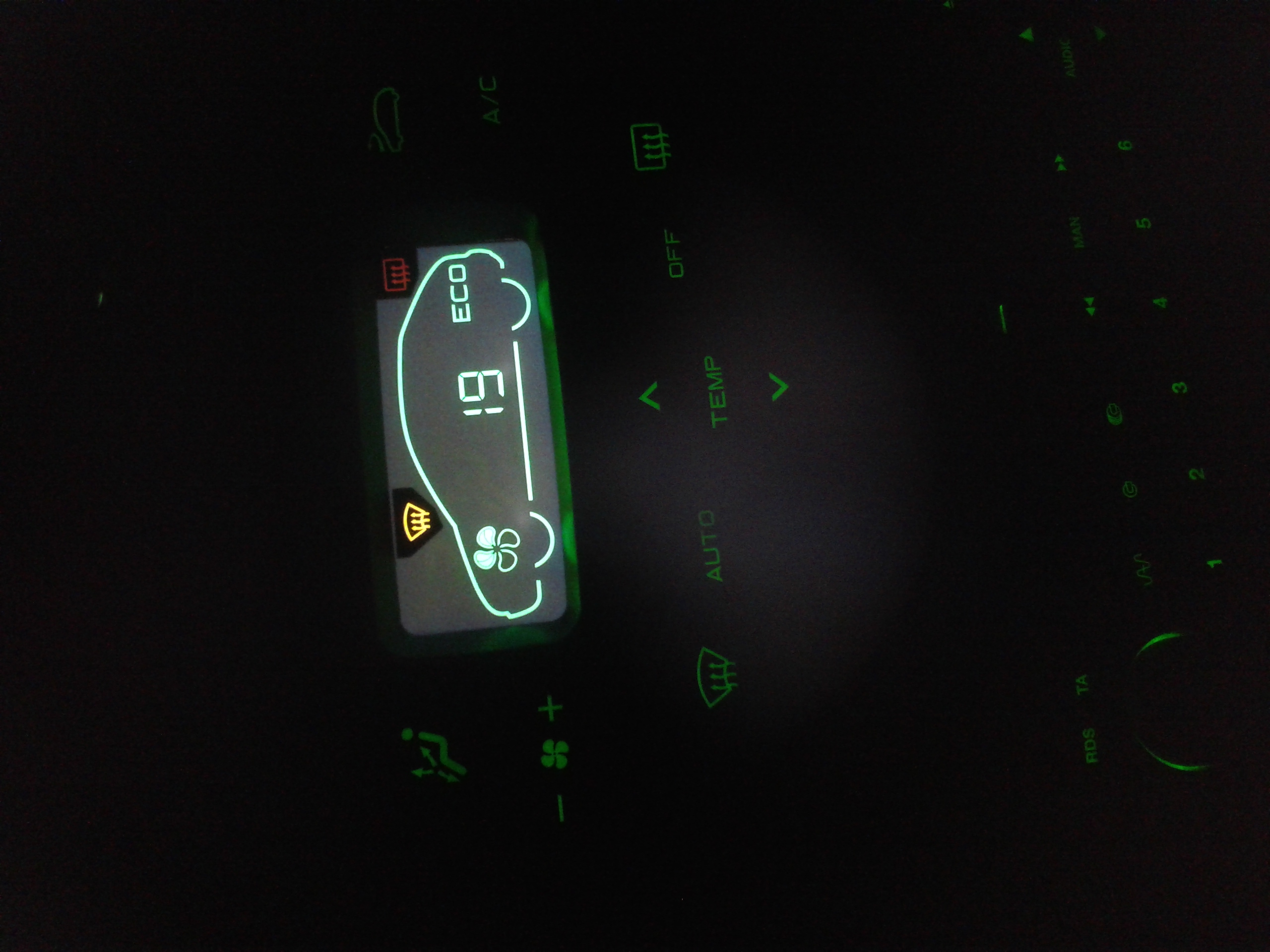

    Całość składamy w odwrotnej kolejności. Mam nadzieje że ten artykuł się Wam przyda. Pozdrawiam! A oto efekt końcowy

    Uzupełnię pierwszy opis kolegi junior332
    Te 3 żarówki odpowiadają za następujące części podświetlenia ekranu:
    najniżej położona - za podświetlenie przycisków na panelu klimatyzacji
    jedna z żarówek powyżej - za podświetlenie ekranu
    druga z żarówek powyżej - za podświetlenie (ogrzewanie lusterek oraz szyby tylnej)
