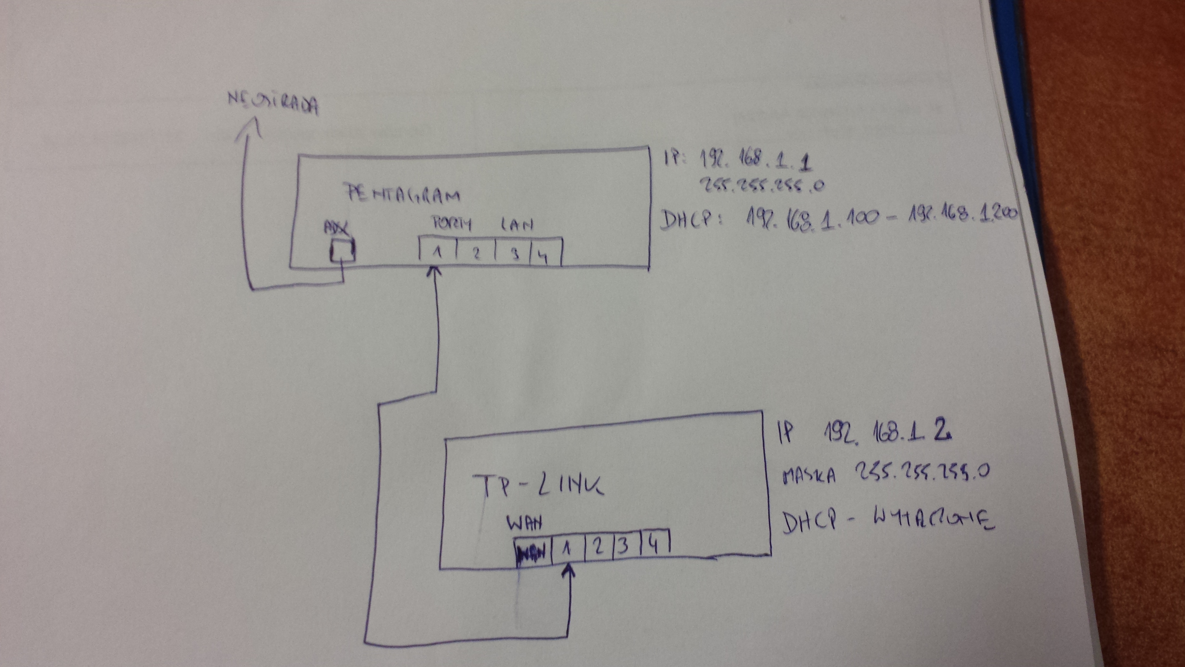

    Posiadam modem Pentagram Cerberus P6343 do ktorego jest podpięta neostrada.
    Wszystko działa i z kabla i wifi. problem polega na tym iż jest on na piętrze i sygnal wifi na parterze jest słaby.
    Mam router TP-LINK -WR340G i chciałem go podłączyć na parterze by z niego miec mocny sygnał. Pociągnąłem kabel podpiąłem do routera ale nie ma sygnału na wyjsciu.Jeśli podepnę sam kabel do kompa internet działa czyli odpada wina kabla.
    Na TP-LINKu swieci PWR i WAN natomiast SYS i WLAN ciagle migaja.
    Może ktoś pomoże jak skonfigurować oba by mieć wifi na TPLINKU.
    czy procz routera w modemie Pentgram tez mam cos ustawiac?
    proszę o pomoc i serdecznie dziękuję za wskazówki.

    Ja bym w tp-linku wyłączył DHCP i przewód wpiął do LAN-u . Jako DHCP robić będzie Pentagram a TP-Link będzie tylko "przewalać sygnał" jak access point

    To jest ten model? Do którego gniazda podłączyłeś kabel idący z góry? Powinno być do niebieskiego. TP-Linki nie lubią gdy w obu podsieciach jest ta sama pula adresowa. Więc przykładowo jeśli masz na górze 192.168.0.x, to na dole (w tym routerze) powinieneś zmienić zero na inną liczbę z zakresu 1-254.

    Podłączyłem do niebieskiego w TP-LINKu a na górze w Pentagramie w gniazdo nr.1

    I musi działać.
    Kompy będą pracowały w jednej sieci i będą siebie widziały. Jeżeli przepuścisz sygnał przez niebieskie gniazdo "WAN" stworzysz 2 podsieć

    WIELKIE DZIĘKI :)
    To się nazywa pomoc.Wszystko działa super.
    Dziękuję serdecznie za schemacik i ustawienia.
