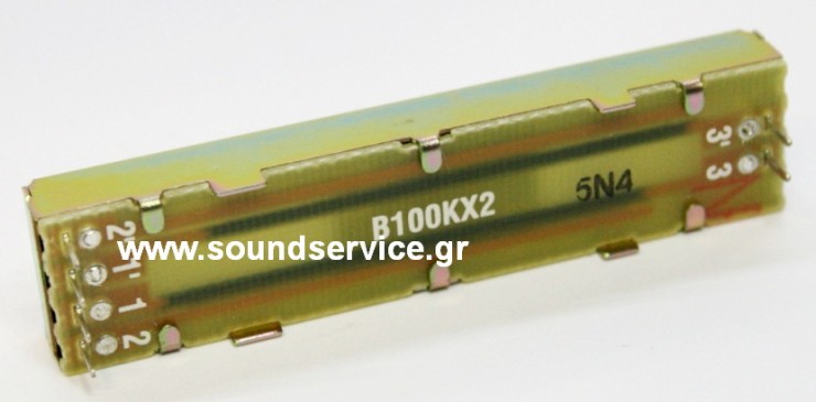

    Witam od dawna chciałem mieć jakiś mixer Behringera i ostatnio tak się zdarzyło że udało mi się nabyć w dobrej cenie. Niestety niektóre potencjometry trzeszczą i są do wymiany. Głównie chodzi mi o potencjometr suwakowy na którym po odlutowaniu piszę Alpha B100KX2 i nie mogę takiego nabyć. Prosił bym o pomoc

    Jest to potencjometr suwakowy o charakterystyce B (logarytmicznej) i rezystancji 100 kΩ. Możesz użyć polskiego zamiennika np TELEPOD. Oryginalne potencjometry znajdziesz tu Link.
    Ewentualnie możesz również użyć środka czyszczącego potencjometry - na rynku jest ich całkiem sporo. np CLEANER PR

    chętnie bym je wyczyścił gdyby nie fakt że jeden przestał w ogóle działać, a drugi trzeszczy. Patrzałem za jakimiś z marki Telepod ale są tylko normalne pokrętła i chyba nie ma z dopasowanym rozstawem nóżek
