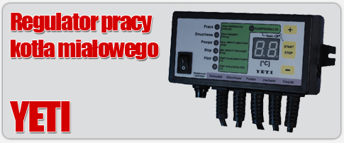

    Witam, u rodziców w domu uszkodzeniu uległ sterownik pieca:
    YETI
    Czy sterownik MR-15 z jednym czujnikiem będzie działał poprawnie z kotłem?
    Uszkodzenie polegało na tym że dmuchawa pracował ciągle bądź wcale.
    Rodzice zakupili nowy sterownik ale, jest on troszeczkę inny i zastanawia mnie czy będzie działał poprawnie z kotłem.

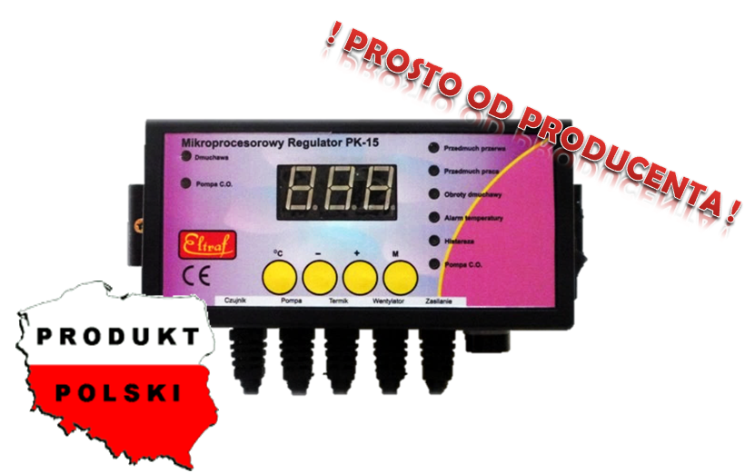

    Nowy sterownik to:
    STEROWNIK MR-15
    I jeszcze jedna sprawa nowy sterownik posiada jeden czujnik temp. i jakiś termik. Z kolei stary miał dwa czujniki tem. jeden montowany do miedzianej rury od pieca a drugi który był montowany w piecu w środku po przez specjalna rurkę.
    Proszę powiedzieć czy wszystko bedzie chodzić normalnie jeśli podłącze tylko ten jeden czujnik od nowego sterownika do miedzianej rurki od pieca.

    Czujnik od nowego regulatora należy umieścić w piecu w specjalnej rurce.
    Termik należy przymocować do rury wyjściowej z pieca (miedzianej), możliwie najbliżej wyjścia. Następnie owinąć gąbką w celu zmniejszenia chłodzenia termika.
    Jego zadaniem jest wyłączenie dmuchawy po przekroczeniu temp. ok. 90°C, tym samym ochrona kotła przed przegrzaniem.
