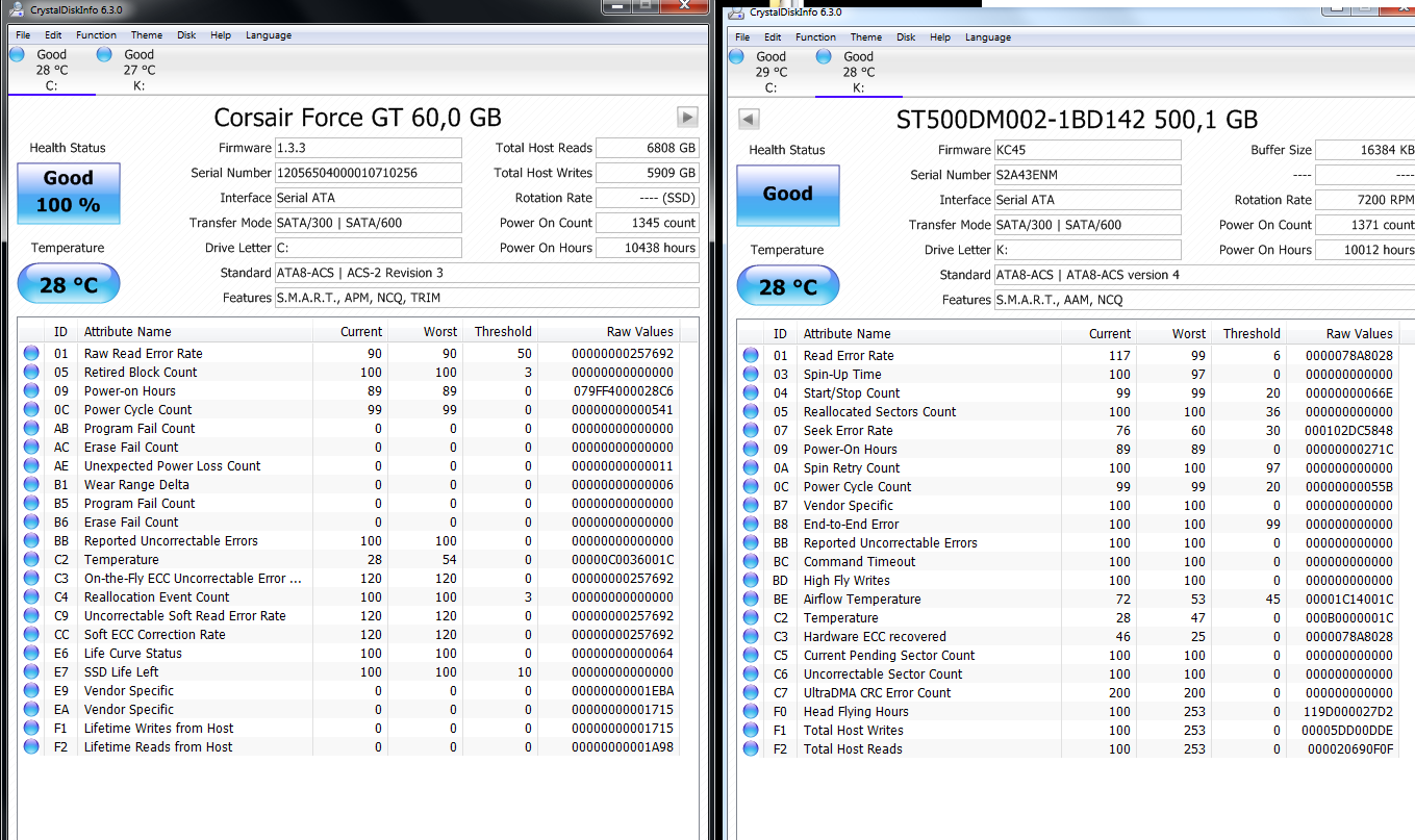

    Proszę, mam dwa dyski
    jeden do systemu drugi do projektów
