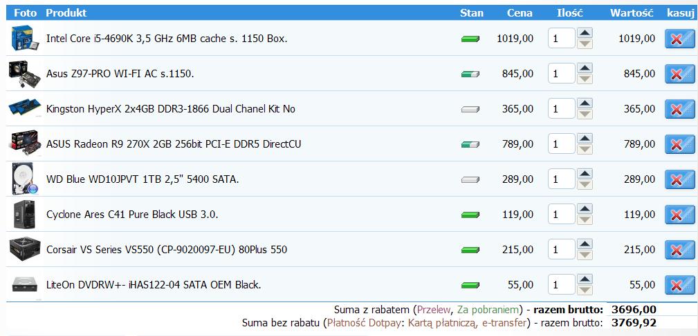

    Witam co sądzicie o takim zestawi czy może coś zmienić chciałbym się w 3500 zmieścić ale może być chyba ciężko.

    Brak porządnego chłodzenia procesora , dysk 2,5' do stacjonarnego? Płyta niewspółmiernie droga w stosunku do biednej jak na te pieniądze karty graficznej. Jeśli ma być do grania to zobacz zestaw 9B lub 9C z tego tematu https://www.elektroda.pl/rtvforum/topic2726546.html . Po rezygnacji z dysku SSD może wystarczy na najtańszą wersję GTX970.
    https://obrazki.elektroda.pl/7147532100_1421430793.jpg
    To komputer do nowych gier? Jeśli tak, to moim zdaniem, złe połączenie procesora i grafiki... chyba, że wkrótce planujesz wymienić kartę. Reszta podzespołów również trochę dziwna.
    Do 3500 zł, można złożyć coś w stylu:
    Płyta główna: MSI B85M-E45 - 245 zł
    Procesor: Intel Core i5-4460 3.20 GHz - 769 zł
    Pamięć RAM: Crucial Ballistix 8GB (2x4GB) DDR3 1600 MHz CL9 - 295 zł
    Karta graficzna: Asus Radeon R9 290 4 GB - 1279 zł
    Dysk HDD: Seagate 1 TB - 225 zł
    Dysk SSD: GoodRam C100 120 GB - 279 zł
    Nagrywarka DVD: LG DVD-RW GH24NSC0 - 52 zł
    Zasilacz: Thermaltake Smart SE Modular 530W - 215 zł
    Obudowa: Zalman Z1 - 129 zł
    Koszyk: http://www.morele.net/inventory/info/1qVN18/
    Do zapłaty: 3488 zł
    Będzie dużo wydajniej, niż i5-4690K + R9 270X (dla tej karty raczej wystarczyłby Core i3, ponieważ i5 za ponad 1000 zł to strata kasy w takim połączeniu, czy go podkręcisz czy nie, to R9 270X i tak będzie wąskim gardłem... chyba, że tak jak wspominałem wyżej, planujesz wkrótce wymianę karty).
    Jeszcze wydajniej będzie z kartą GTX 970, ale bez dysku SSD:
    http://www.morele.net/inventory/info/jswuTR/
    Do zapłaty: 3499 zł
    Reszta informacji (kody rabatowe na montaż i wysyłkę) : https://www.elektroda.pl/rtvforum/topic2726546.html (na samym dole)
    Do czego ten zestaw ma być? Jesteś pewien że ta grafika zmieści się w tej obudowie?
    Z tym dyskiem ten komputer będzie chodził jak muł. Brak dobrego chłodzenia na CPU - chyba że dokupisz później a teraz wstrzymasz się z OC.

    No ma Cie rację zestaw głupio komp ma nie być do gier do gier mam konsole ale chce coś lepszego :D i mam pytanie odnośnie zestawów gotowych a dokładnie tego C bo aktualnie nie ma dostępnej Pamięć Crucial Ballistix 8GB. I co w zamiast niej ?

    To skoro nie do gier to do czego?

    Do korzystania z sieci :D bawię sie trochę pisaniem programów, ogólnie taki zestaw multimedialny który będzie na pewno co jakiś czas rozszerzany.

    No to w takim wypadku nie widzę najmniejszego sensu brać karty za ponad tysiaka. Ba, jakby się uprzeć to można na integrze z procesora jechać.

    A nie myślałeś, aby zrobić sobie zestaw na ITX? Coś w obudowie w stylu:
    http://www.morele.net/obudowa-fractal-design-node-304-fd-ca-node-304-bl-536624/
    http://www.morele.net/obudowa-corsair-carbide...-mini-itx-biala-z-oknem-cc-9011069-ww-667885/
    http://www.morele.net/obudowa-bitfenix-prodigy-black-mini-itx-green-master-609337/
    http://www.morele.net/obudowa-raijintek-metis-mini-itx-usb-3-0-z-oknem-0r200010-667791/
    itp.
    Skoro to zestaw do rozbudowy, to można by wziąć Core i5 (albo nawet i7) z jakimś cichym chłodzeniem i tak jak kolega wyżej wspomniał, póki co działać na zintegrowanej grafice, do tego 8 GB RAM, dysk SSD, i do typowych zadań to byłby bardzo, bardzo szybki i cichy komputer, na wiele lat. A za jakiś czas, jeśli będzie potrzeba, to ewentualnie dokupić osobną kartę graficzną.

    Osobiście to nigdy nie kupił bym sobie karty firmy Vertex. Przy takim budżecie może jednak warto dołożyć do GTX970.

    Tylko po co ten R9 290 jak to do grania nie będzie. 1300 złotych w piach, żeby było, że karta graficzna inna niż zintegrowana siedzi w komputerze.
