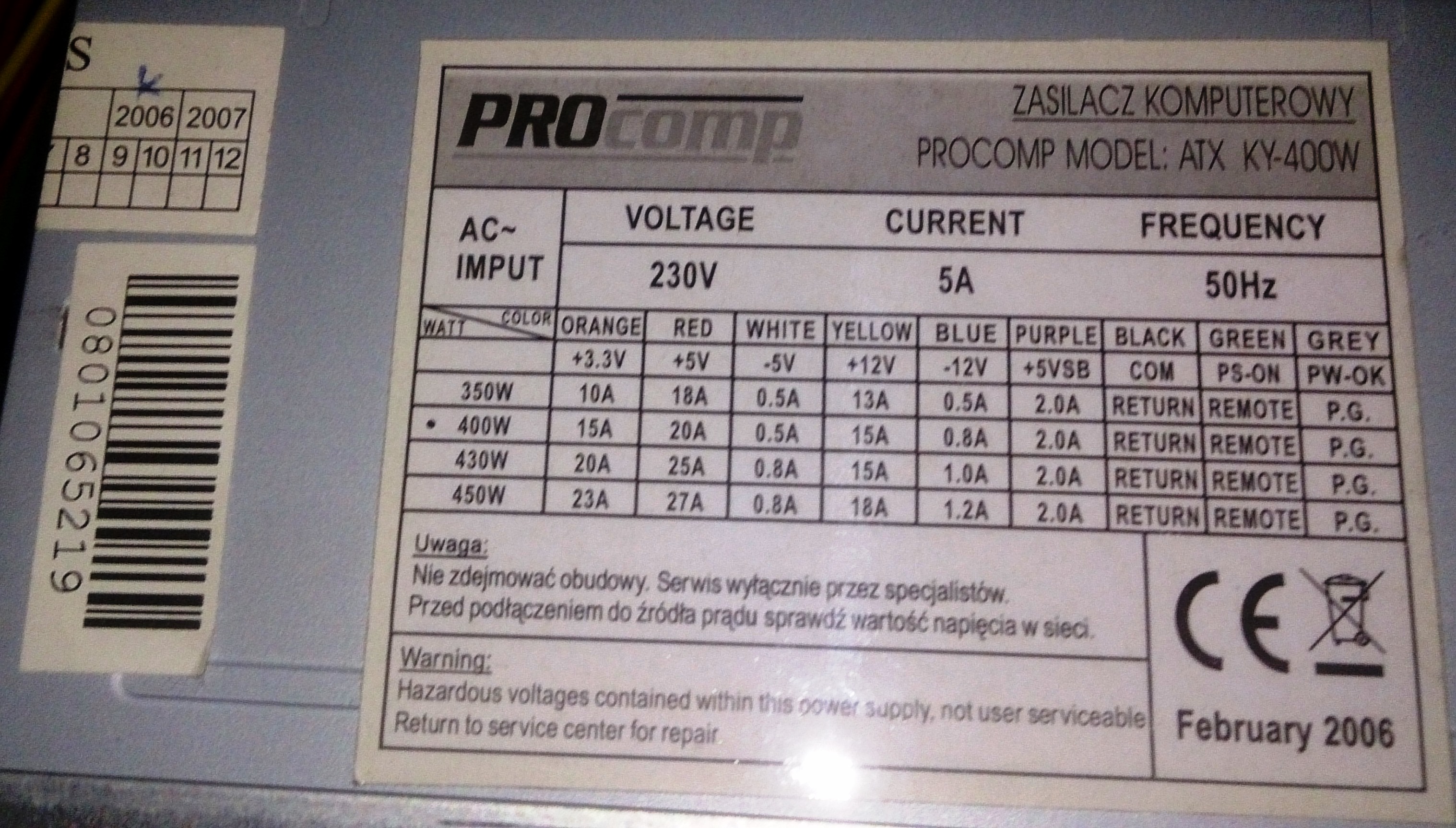

    Bardzo łatwo sprawdzić markę, model oraz moc zasilacza. Ściągnij ściankę obudowy komputera i to metalowe pudełko z kablami to zasilacz. Ma nalepkę. Zrób jej fotkę albo przepisz markę, model i moc :)

    Zrobiłem zdjęcie:

    Stary to raz, a badziewny to dwa :-( Aczkolwiek z HD5450 da sobie radę.

    To najlepiej przy tej pozostań jeśli nie masz zamiaru wymieniać atrapy zasilacza.

    Przestań, proszę Cię. Uważasz że ten zasilacz nie da rady karcie o TDP 19,1W?
