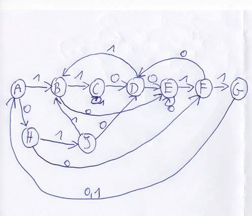

Konsultacja grafu automatu wykrywającego sekwencje 110011 lub 011101

    Automat Moore'a czy Mealy'ego?

    Czy sekwencję mogą się nakładać? Np 110011 sekwencja 0 w ostatnim kroku ma powrócić do stanu początkowego czy też 110 ?czyli krok 3 rozpoznany?

    Tutaj masz całą książkę , zadania z rozwiązaniami, są automaty - zamki szyfrowe, wystarczy przerobić dla swojej sekwencji.
    http://chomikuj.pl/Wojtas2000/ksia*c5*bcki/techniczne/tyszer_mrugalski_uklady_cyfrowe_zadania_z_rozwiazaniami,665099071.pdf
    Przekopuj cały link.

    Wystarczy, zamykam - przedstawione rozwiązanie jest nie na temat.
Użytkownik poszukiwał konsultacji dotyczącej grafu automatu wykrywającego sekwencje 110011 lub 011101. Otrzymał sugestie dotyczące poprawy rysunku oraz pytania o typ automatu (Moore'a czy Mealy'ego). Ustalono, że jest to automat synchroniczny, a odpowiedzi wskazały, że sekwencje mogą się nakładać. Użytkownik otrzymał również link do książki z zadaniami i rozwiązaniami, które mogą być pomocne w dalszej pracy nad automatem.
