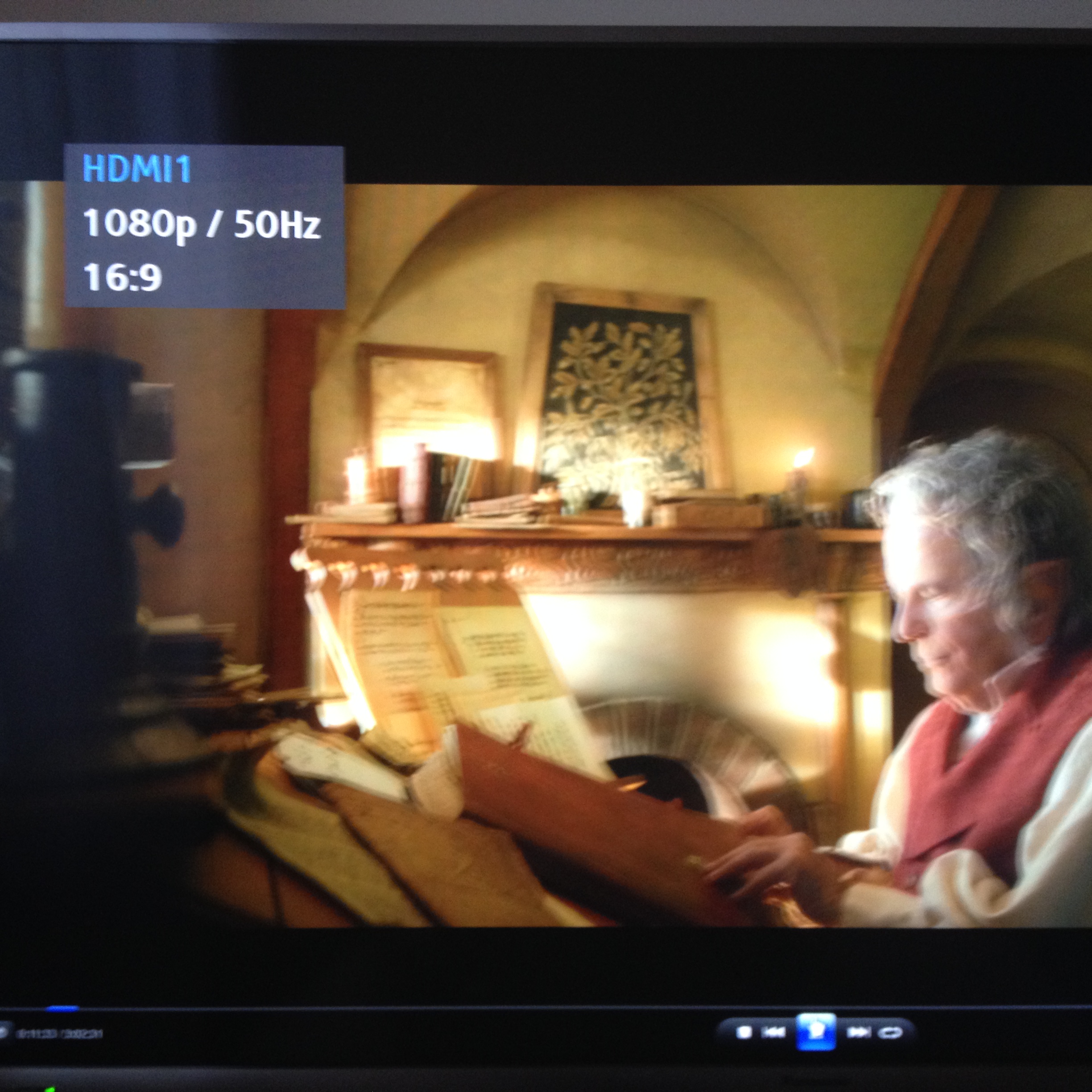

    Kilka dni temu dojechał do mnie nowy Panasonic TX-48AS640E. Podłączyłem go do komputera kablem HDMI żeby z niego oglądać filmy i zastanawiają mnie dwie rzeczy:
    - oglądając film z komputera po wciśnięciu "info" w telewizorze pokazuje mi, że odświeżanie ma 50hz a nie 120hz?
    Panasonic TX-48AS640E - odświeżanie 50Hz zamiast 120Hz, poziome pasy w filmach
    - w filmach z komputera gdy kamera się przesuwa w poziomie (wtedy najbardziej widać) obraz tak jakby się ciął na poziome pasy i był poszarpany. Dodałem krótki filmik nagrany telefonem ;) widać to w 3 sekundzie na jasnej framudze. Zaznaczam że na monitorze komputera tego efektu nie ma.
    Wiecie jak to naprawić?

    1. Telewizor ma maksymalne odświeżanie 60 Hz wszystko inne to emulacja.
    2. Jedna z możliwych przyczyn takiego efektu to:
    a). uszkodzony kabel HDMI
    b). źle zainstalowane sterowniki HDMI do grafiki
    c). bądź uszkodzone złącze HDMI w tv
    d). telewizor nie radzi sobie z rozdzielczością filmu

    W Panel sterowania\Wygląd i personalizacja\Ekran\Rozdzielczość ekranu miałem ustawioną opcję
    Wiele ekranów: Powiel te ekrany gdy ją teraz zmieniłem na Rozszerz te ekrany wszystko jest ok nie rwie mi już obrazu. :)
